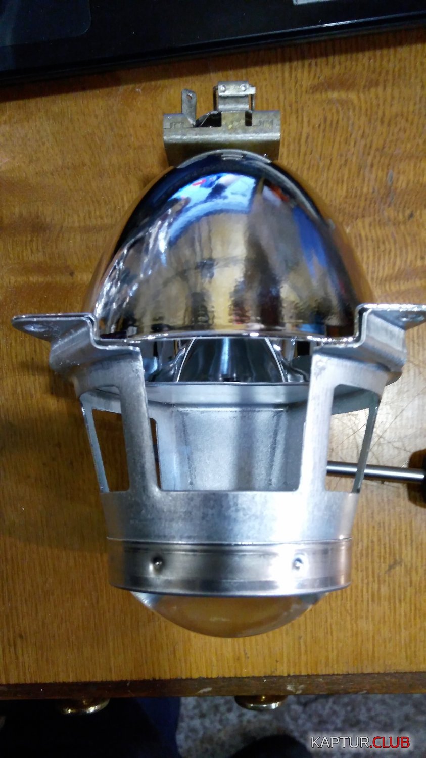

  1. evgeni
    evgeni Наш человек Член клуба RKCR
    16 мар 2017
    542
    571
    Карелия
    RENOULT KAPTUR 2.0L МКПП 4х4 Drive Рыжий
    А вот как выглядит родная IMG_20170406_180216.jpg | Рено Каптур Клуб Россия | Форум KAPTUR.SU IMG_20170406_180306.jpg | Рено Каптур Клуб Россия | Форум KAPTUR.SU

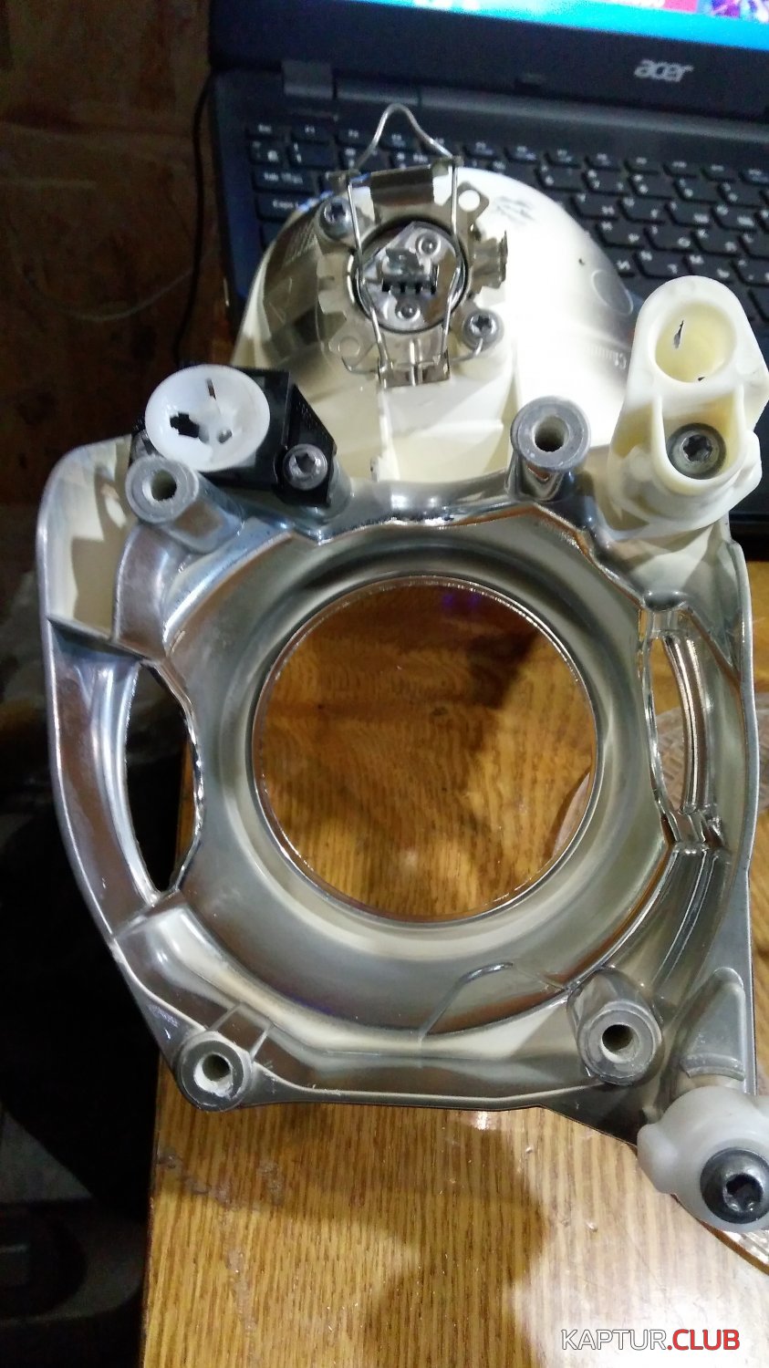

  3. evgeni
    16 мар 2017
    542
    571
    Карелия
    Вот так выглядит место где стоит линза.Если кто заинтересуется сниму и выложу размеры родной линзы.

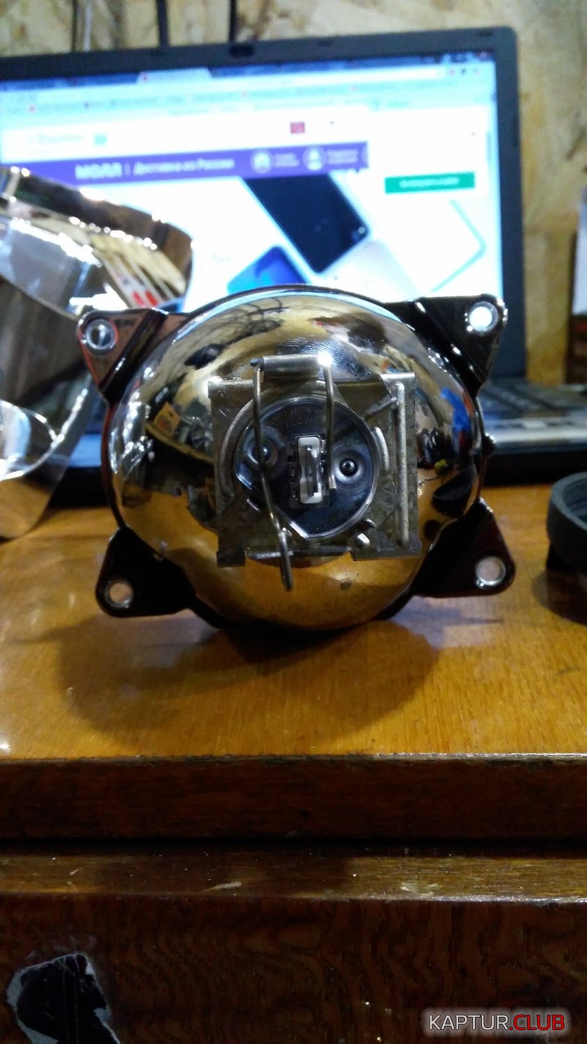

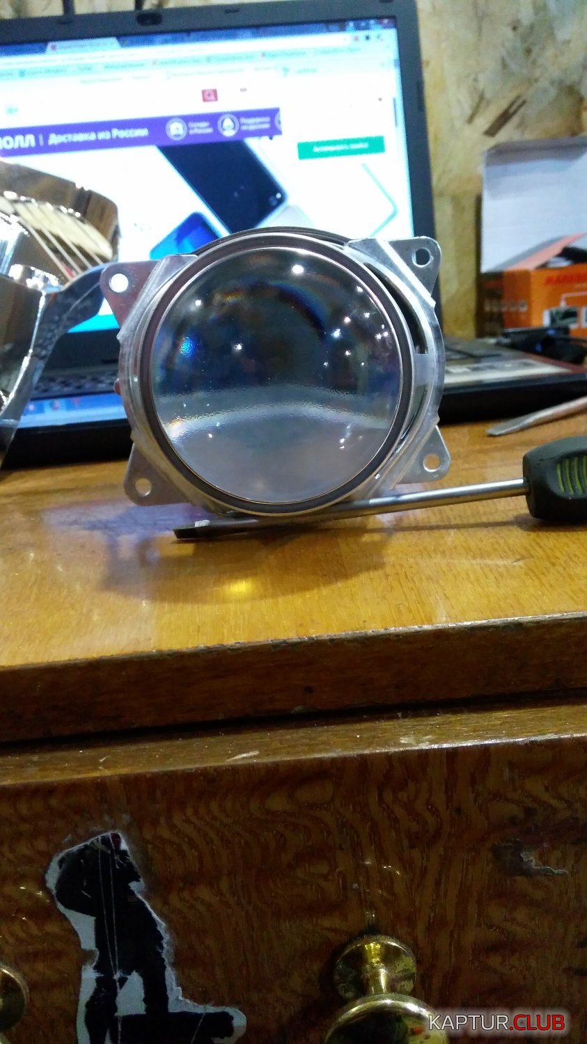

    Спасибо за фото, я хочу попробовать моримото d2s 3дюйма поставить. Осталось дождаться только отпуска
  5. evgeni
    16 мар 2017
    542
    571
    Карелия
    Я думаю что она не встанет.Она похожа на Хелла 3 .Если такая то не встанет.
