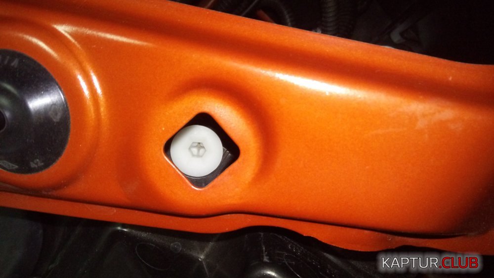

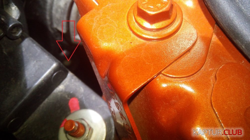

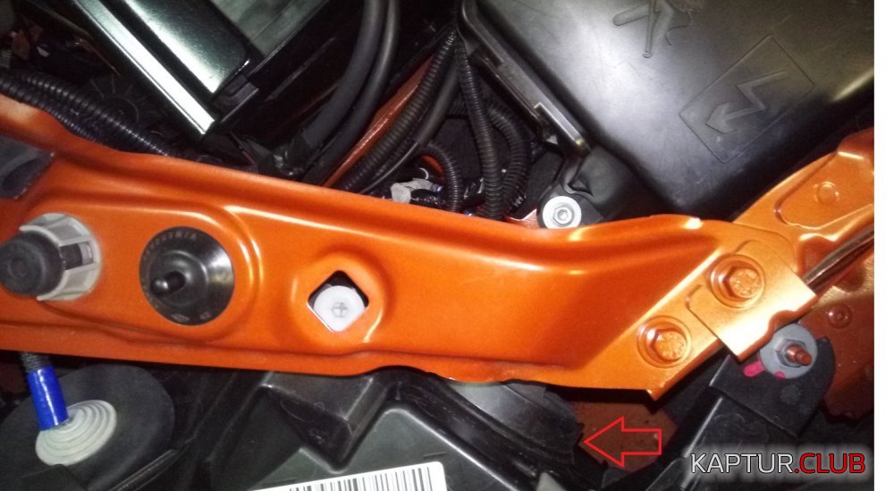

    В городе настройка стоит 3 , за городом 2-1 , 0 я вообще не поднимаю , это я для показа поднял , ну можно еще в лесу или в поле использовать "0" . Я ничего не настраивал как стоит с завода так и оставил , меня устраивает , а если кому надо подстроить крутите шестигранник вверху на фаре ,это по вертикали . По горизонтали шестигранник внизу (штырьком) .

    Второе фото не понял. Что это где это
  9. гарди
    Jun 16, 2016
    4,175
    10,534
    Это в недрах фары , ее не видно но рукой достать можно .
