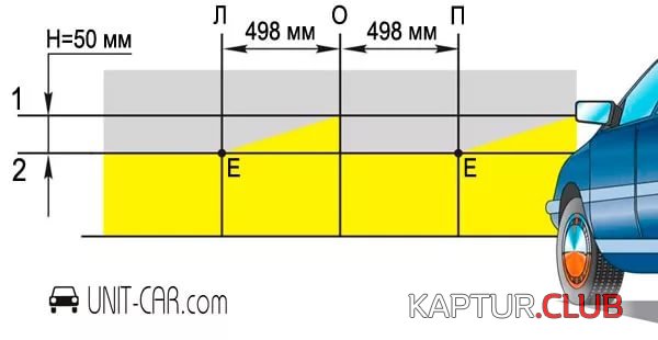

    Формируется-то она формируется, да вот от формы нити и ее местоположения в фаре тоже зависит. На 157 странице фотки посмотрите. У галок верха срезаны. А правильная галка уходит вверх-вправо, освещая обочину в бесконечность. ИМХО диод должен быть не квадратный 4х4, а вытянутый как спираль 3х1.

    Вот форма галок i-12.jpg | Рено Каптур Клуб Россия | Форум KAPTUR.SU
