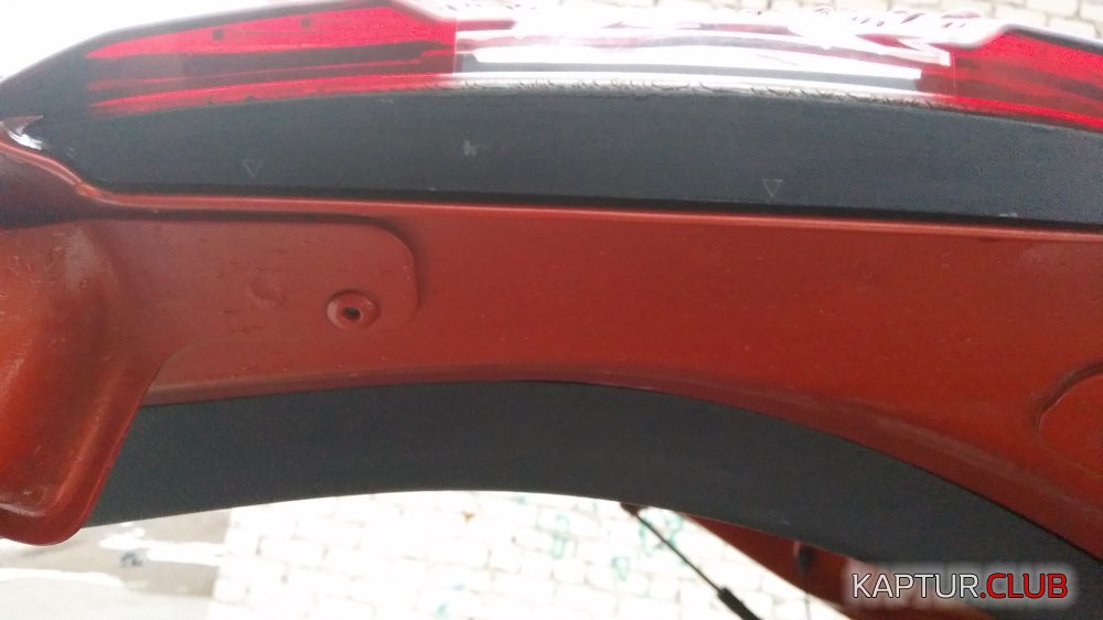

    Что выглядит ? Я показал же . Освещает очень хорошо ,сами диоды как стоят на фото видно,если не присматриваться то их и не заметно,всё аккуратно.Вот фото места где нужно нажимать на защёлки чтобы снять фальшь фонарь.
