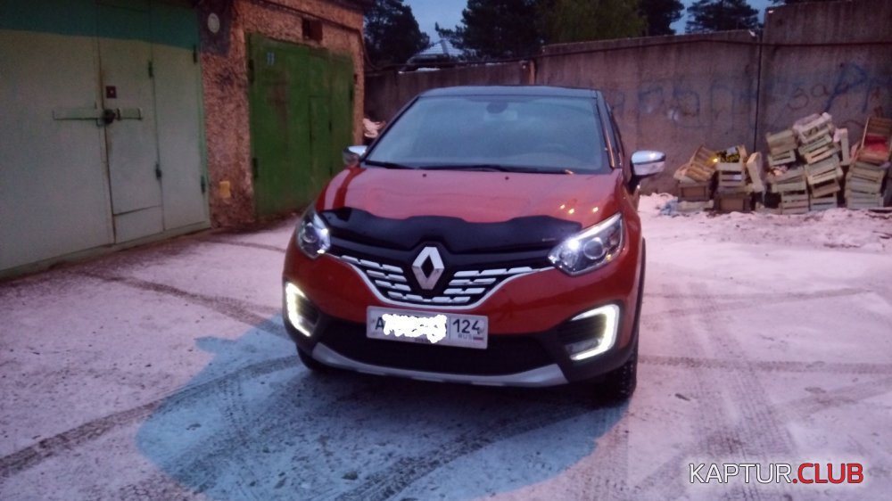

    Так как же подключили эти неиспользуемые лампочки?
    гарди нравится это.
  3. гарди
    4.177

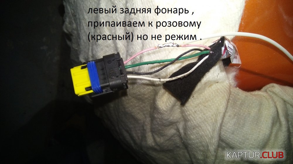

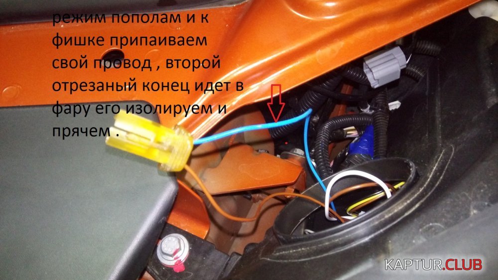

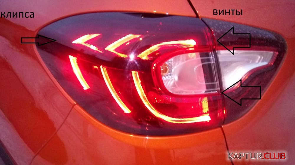

    Все просто , но трудоемко прокладывать провод . На патроне габаритов синий + режим и наращиваем свой (коричневый минус не трогаем ) . Можно несколько вариантов подключения рассмотреть . 1 Вариант добраться до фишки в бампере действующие габариты и оттуда взять рабочий+ , но его не достать и нет желания снимать бампер . 2 Вариант найти провод на предохранитель в салоне , но туда мне сложно подлезть и схема расположения предохранителей не соответствует инструкции , которая была с автомобилем. 3 Вариант который я и применил ; бросаем один провод вдоль порога от головной фары , до заднего левого фонаря и припаиваемся к красному проводу . Задняя фара снимается легко , держится на двух винтах и клипсе- держателе . Провод просовываем с салона в моторный отсек через резиновую муфту где и все провода . Да и лампочки поставил светодиодные .
