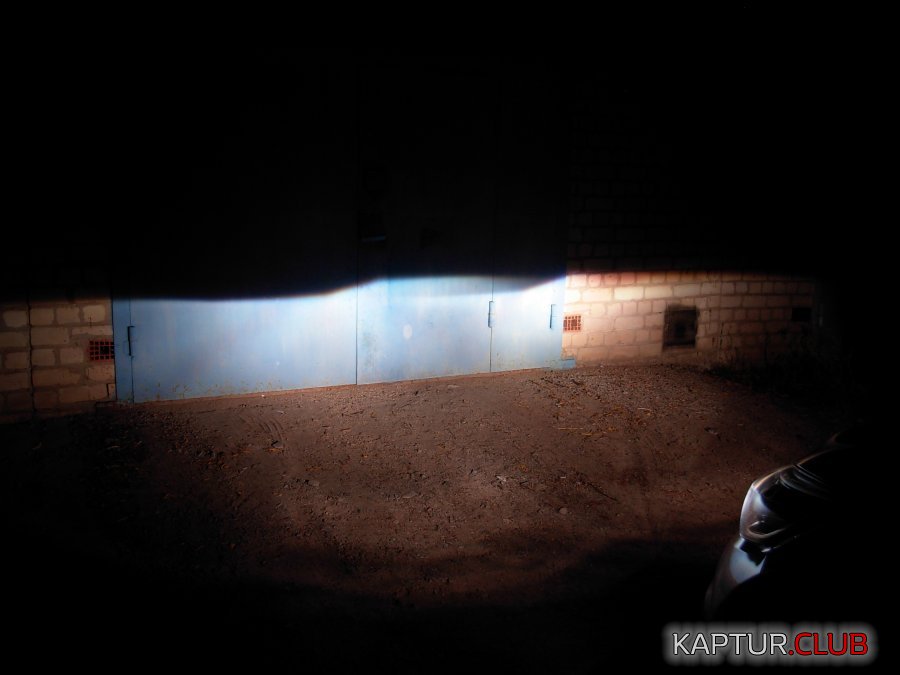

  8. YuranNikolav
    YuranNikolav Интересующийся
    20 апр 2017
    33
    23
    8
    Белгородская обл.
    Юрий
    Каптюр
    граница как на галогене - ровная и четкая у меня, пол года езжу никто не моргнул и ни один инспектор не заподозрил!
