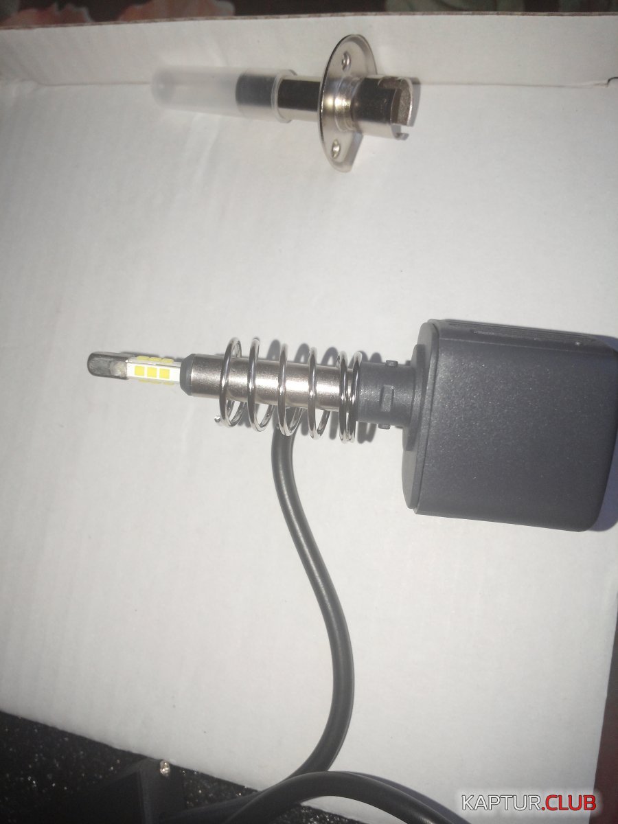

    CAM00926.jpg | Рено Каптур Клуб Россия | Форум KAPTUR.SU
    вот тут видно, во-первых сам кулер маленький в поперечнике, так еще и стержень со смещенным центром. Это позволяет расположить в нашей проблемной фаре левой ближнего света. Многие диоды туда встают, но не у всех корректор работающим там остается.
    Кстати на фото первый вариант ламп, с пластиковым кулером. Сейчас юзаю вторую версию ламп с алюминиевым кулером. И с алюминиевой съемной трубкой. На фото трубка кажется стальная. Алюминий лучше тепло проводит в разы.
