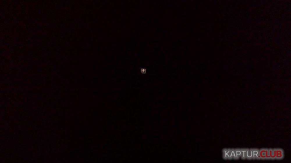

    Хз, у нас вроде с Diskriper у убоих стайл, разница только в коробке. Сейчас сам проверил, действительно кнопки подсвечиваются, жалко что на улице светло, так бы фото сделал.

    Сегодня проверил , у меня все кнопки светятся и сзади и спереди , только когда горит ближний свет .

    А вот это уже интересно, надо проверить, а то на габаритах только в передних дверях
  5. гарди
    Да габаритная и горит .
    Ky6uk нравится это.

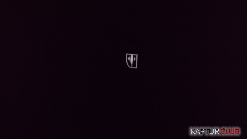

    Фото задних кнопок .
    Ky6uk, Наум, Vobla и ещё 1-му нравится это.

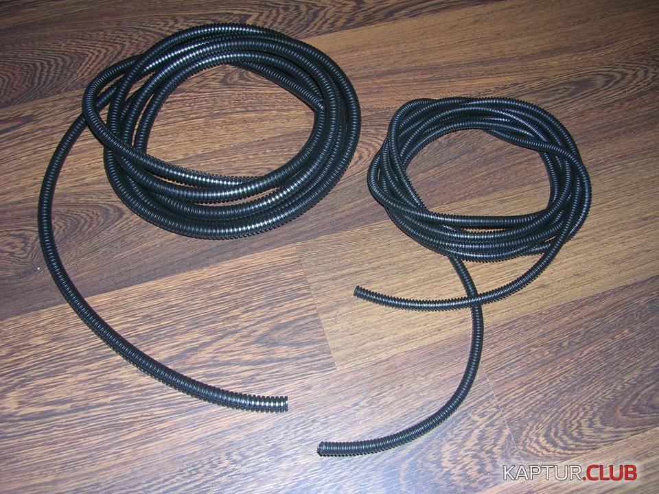

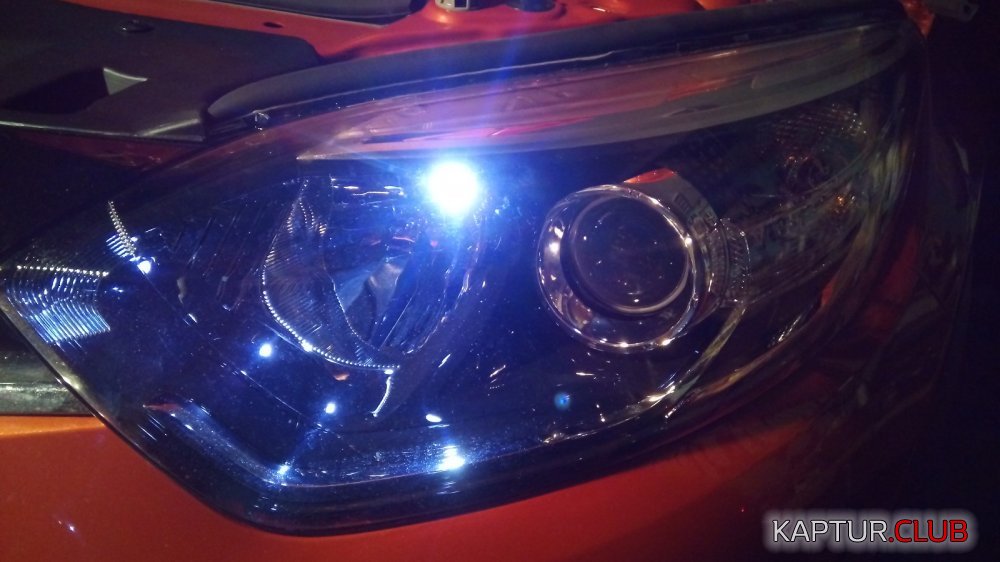

    Забыл спросить от каждой фары провод к задним габаритам тянуть или они связаны между собой и достаточно только с одной
    гарди нравится это.
  8. гарди
    Кому как удобно . Я взял провод медный многожильный 1.5 кв и кинул один на задний фонарь , подвел его к левой фаре , не кусая провод припаял отвод на правую фару , все заизолировал термоусадкой и защитил гофрой .

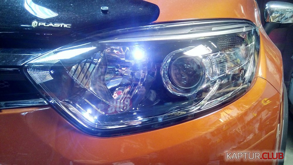

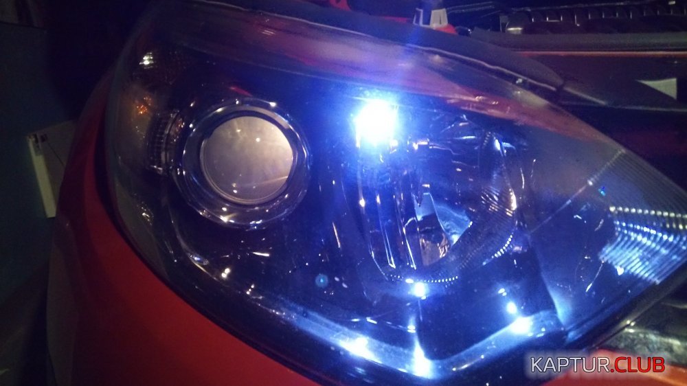

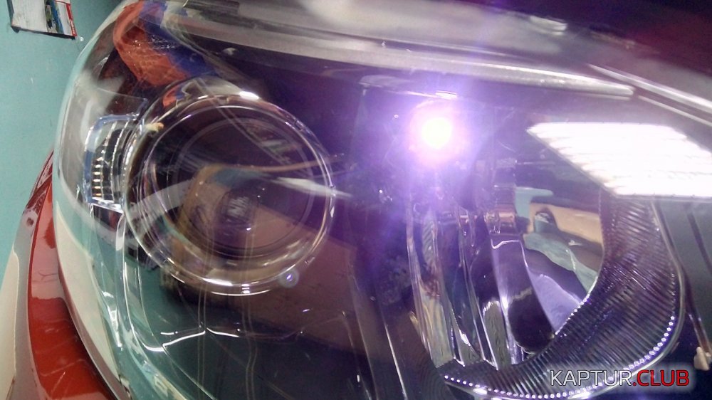

    Дамы и господа,доброго времени суток.Подскажите,почему при включении габаритов спереди горят только ходовые светодиоды?Ламп габаритов вообще не предусмотрено?
  11. пёс
    17 авг 2016
    3.748
    7.930
    Они есть но не задействованы . Вроде Гарди подключил самостоятельно . http://kaptur.club/threads/optika-kaptura.186/page-24#post-19711
