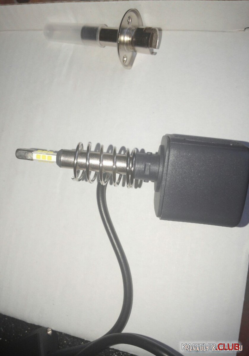

    Не надо снимать бампер, он тут не при делах
    Лампу разбирали или так пытались вставить?

    Так пытался вставить. Она разборная?

    Конечно. Соединение типа байонет. Немного нажал и повернул. Самый прикол что в дальний ставить неразобранную. А вот в ближний я кажись по частям вставлял.

    Уже разобрался. Вечером будет вторая попытка

    Пружинку не уроните
