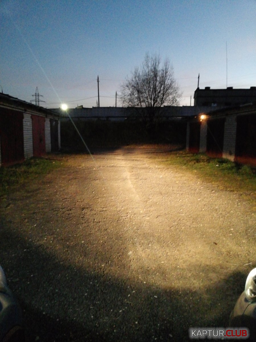

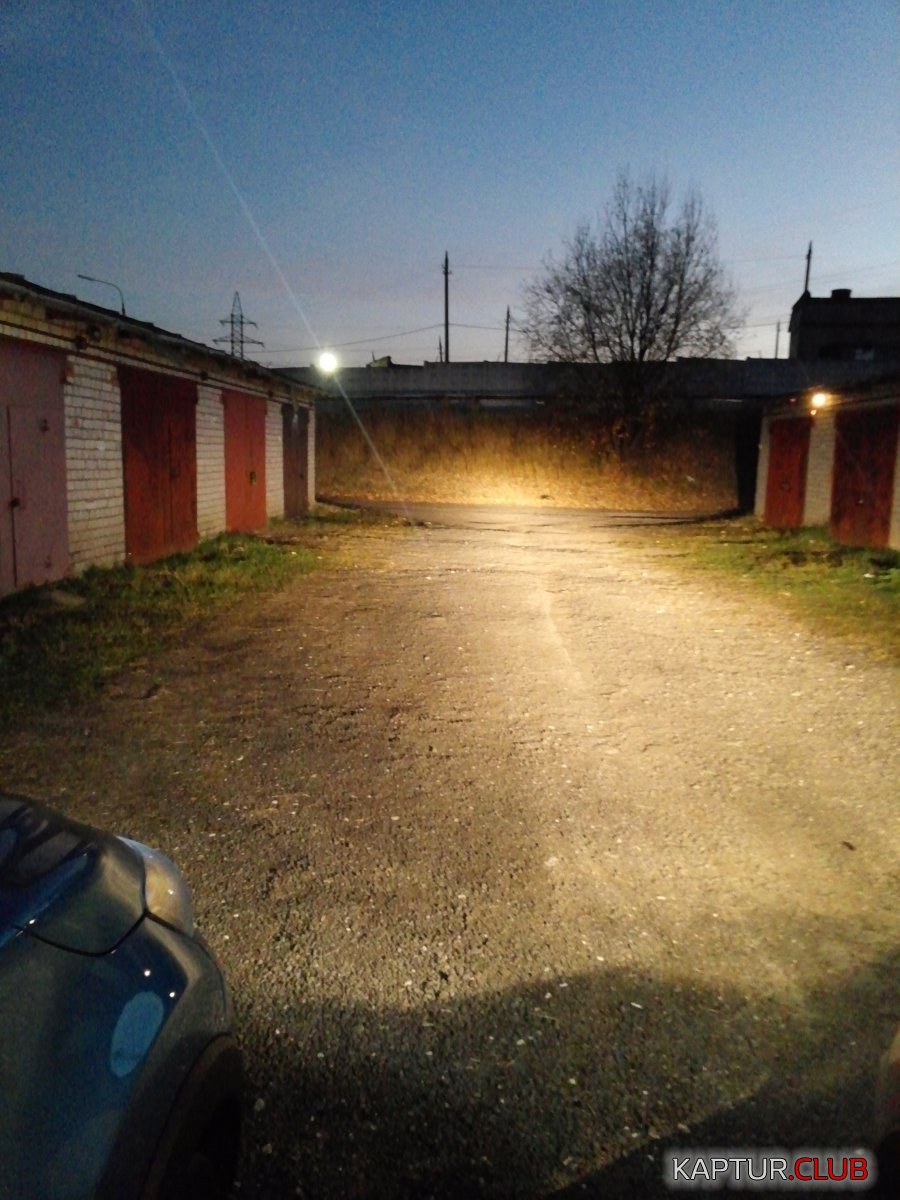

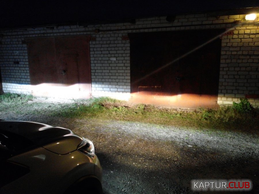

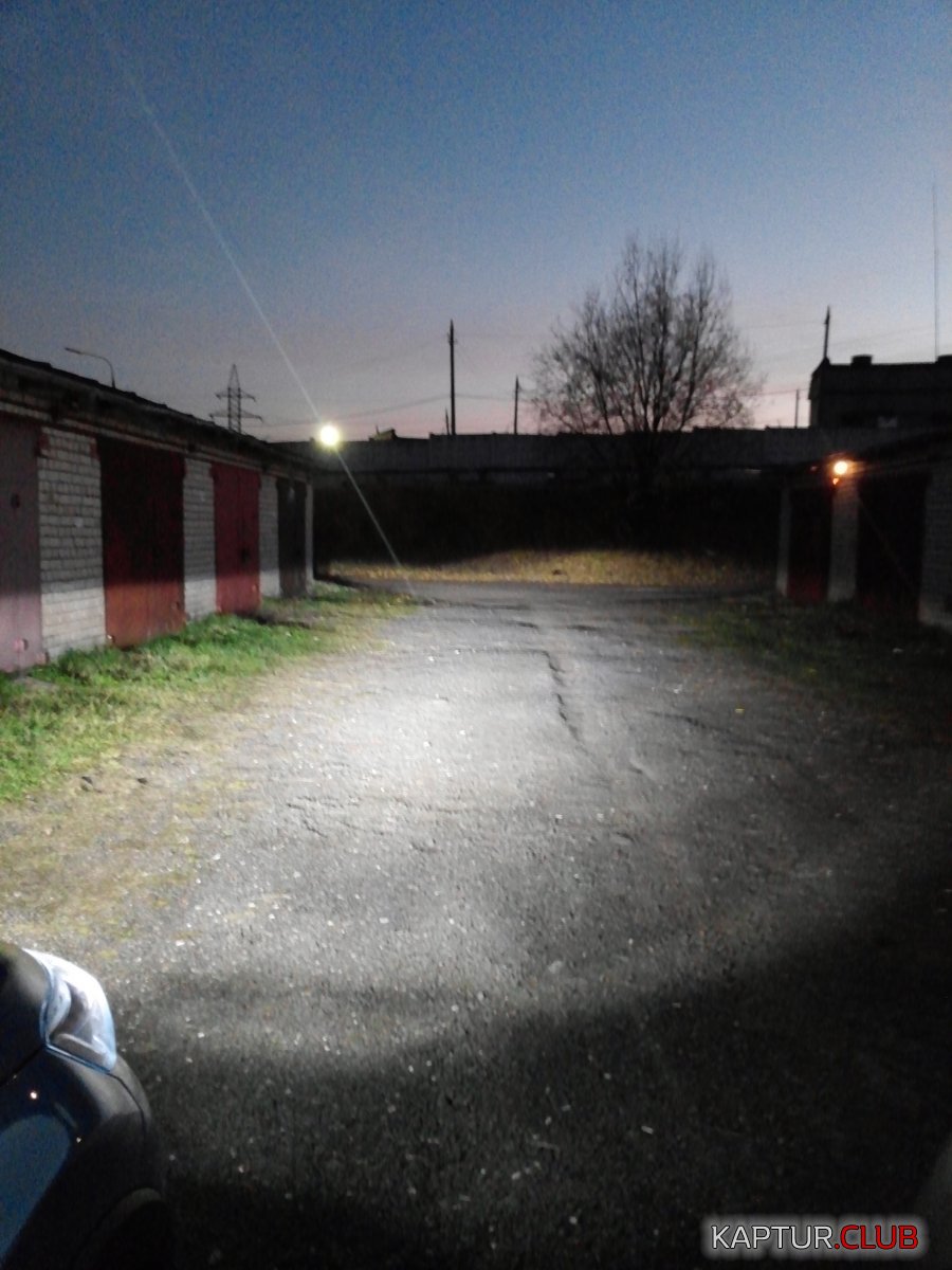

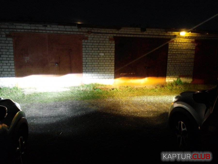

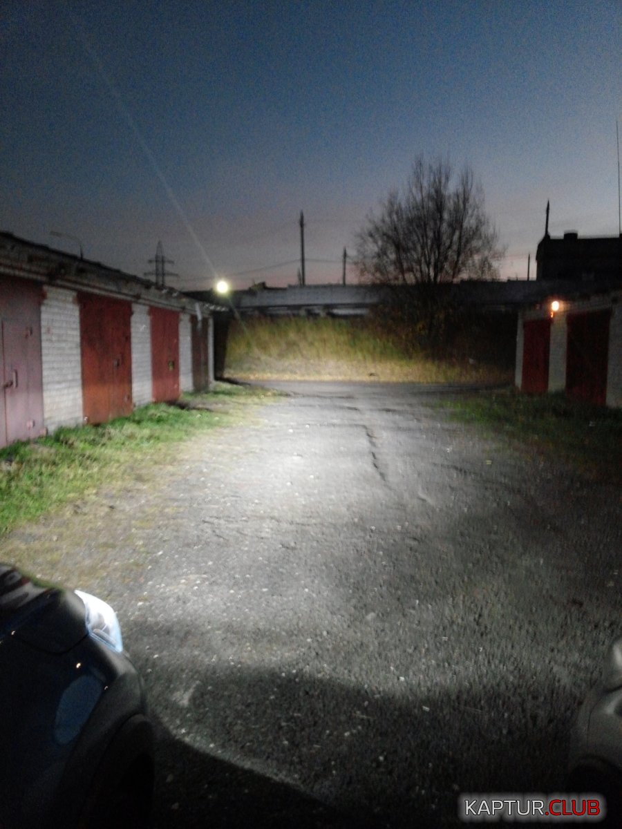

    Вот сравнение галогена и LED Samsung

    А почему на последних фотках уровень разный, так настроено или когда поставишь диоды все само собой поднимется (от земли до краев пятна).

    А пес его знает. У меня 1 на корректоре и у него 1 на корректоре. Но так корректоры настроены. Наверное

    Я замерял люксметром на смартфоне. Где изломы галок показало одинаково почти. Хотя на ледах ярче кажется и глазами и на фото. Что там смартфон кажет температуру на Марсе или что хз. У диодов гораздо ярче бока. И дальний не так в точку бьет,а широким конусом.
    И это 26Вт на одну лед лампу. А уже есть и 32Вт такой же фирмы.

    Фиговый галоген ... филипс +130 или 150 если сравнить , тогда 100 пудов убедишь )

    То, что охват шире, это на фото видно. А вот по дальности неубедительно, ибо уровень разный, что тоже видно.
    В общем, по мне так разница пока только в нюансах, не принципиальная.
