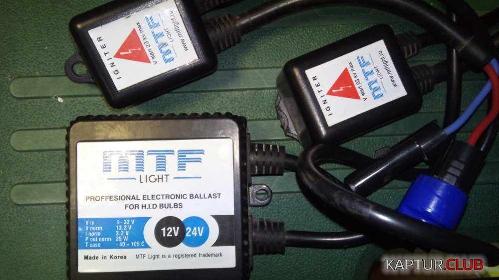

    У меня ксенон не пошел . На Дастере стоял отлично горели а на Каптуре стоит защита от ксенона , по крайней мере моего с блоками 5 поколения .Устанавливаю ,включаю , работает минуту и правая лампа тухнет с каким то треском под капотом и пропадает питание + на фишке.. Подключал на прямую от аккумулятора , все работает . Если поставить обманки то возможно будет работать .

    Под ксенон нужны другие линзы . Тебе нормально , а встречным ?

    Линзы не отличаются, отличается наличием автокоректора. А так все тоже самое. Вот линзы адаптивного ксенона отличаются.

    На предыдущем авто стоял БИ-Ксенон , знаю что он со шторками . А какое обозначение разрешённых ламп в фарах Каптура ? Разве там написано что разрешён ксенон ?
