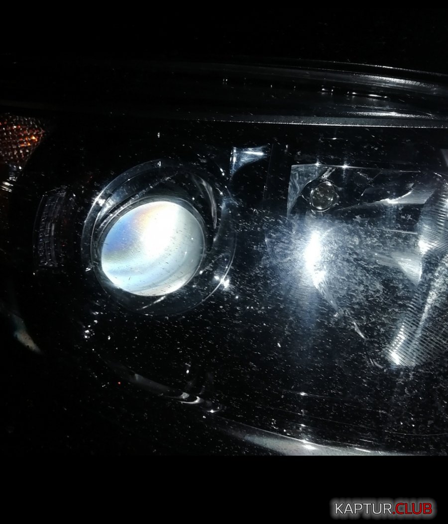

    Достался kaptur 2017 года б/у.
    Сразу не заметил, через пару дней показалось, что правая фара светит ниже.
    Оказалось, что не показалось, попробовал отрегулировать, но понял что линза находимся ниже центра, как будто просто лежит внутри фары.
    Кто-то сталкивался с подобным?
    Реально разобрать и поправить?
    Прилагаю фото, нормальной и косячной фары.
  4. гарди
    Корректор работает на этой фаре , поднимает вверх вниз. У меня после ДТП сама фара целая только уши крепления треснули и внутри корректор сломался от удара.

    Ни через электронную регулировку в салоне, ни через регулировочный винт фара не поднимается.
    Если открыть заглушку лампы, то рукой вниз-вверх ходит.
    Реально фару разобрать или она на клее?
    83.836
    207.934
    Разобрать реально .
    Но нужен строительный фен .
    Она собрана на герметик (многоразовый).
    Глянь в инете "видосы" - как разобрать такую фару.
    Ну ещё бампер нужно отстегнуть (но можно и не совсем его снимать).
    Бампер снимается - легко .
