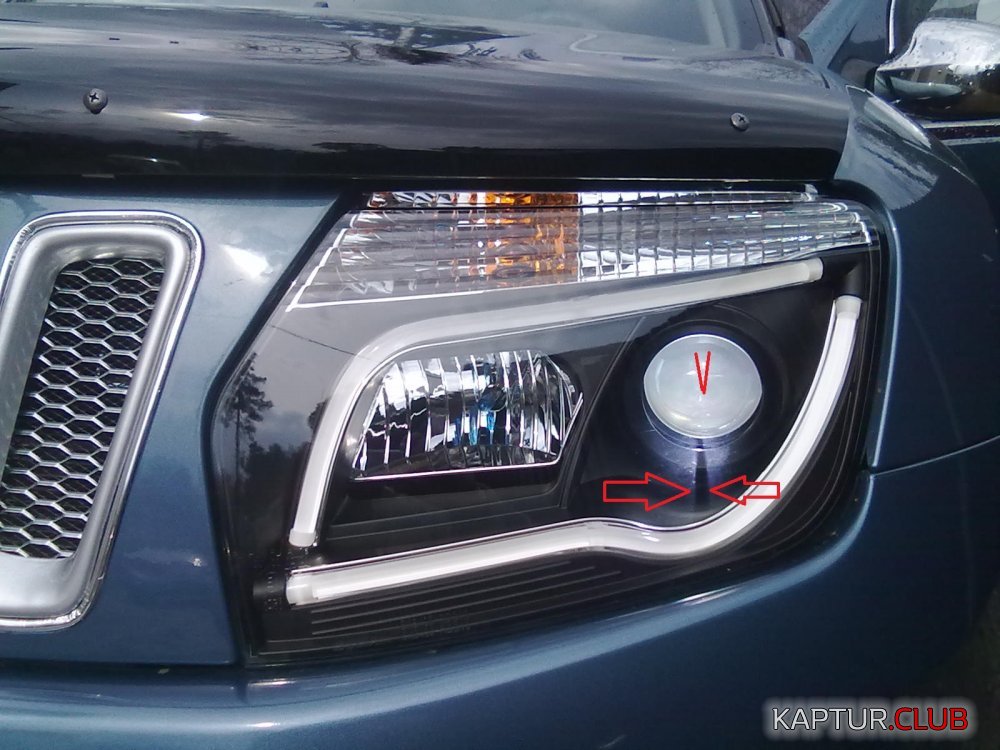

    Каждая линза проектируется под свою лампу . У нас под нить Н1 . Неспроста лампочка встаёт только в одном положении , чтоб нить всегда была в одном и том же месте .
  3. гарди
    4.177
    У меня в линзах были какие то галочки перегородки , производитель " Мамой Клянутся "что под ксенон . Даже скан выслали Сертификат Соответствия . На Капе перегородки нет.
      135,1 КБ

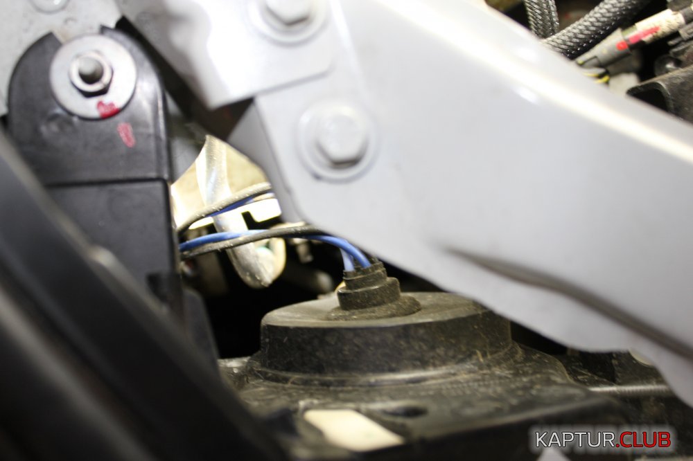

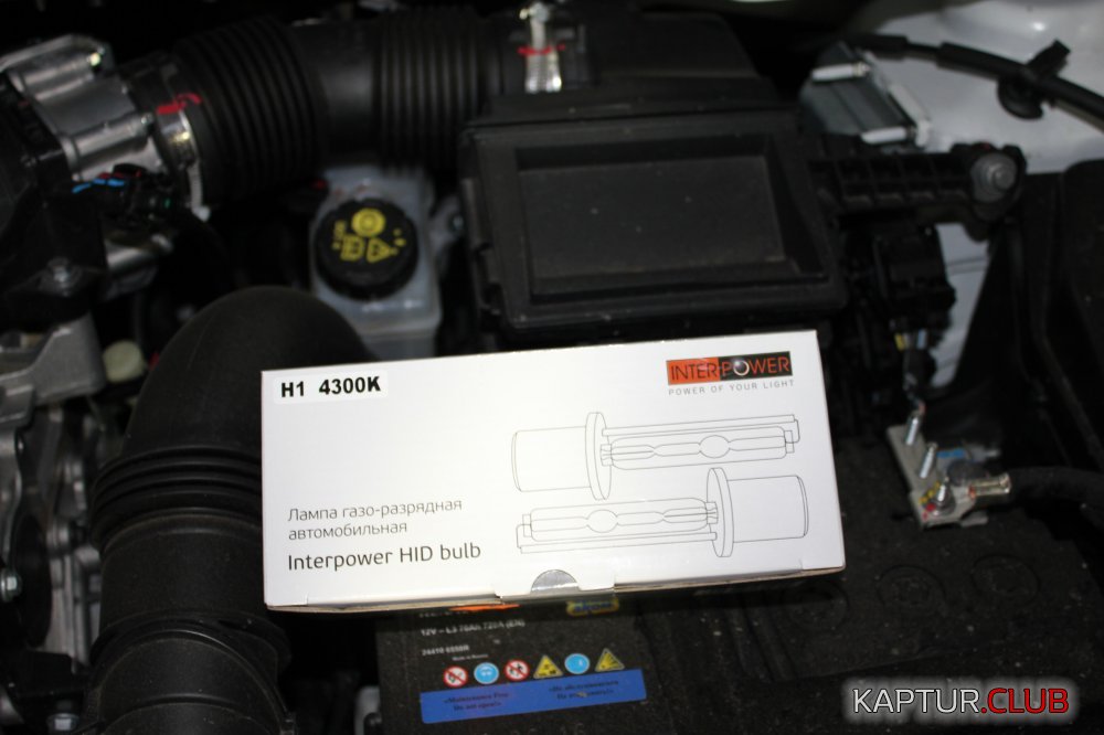

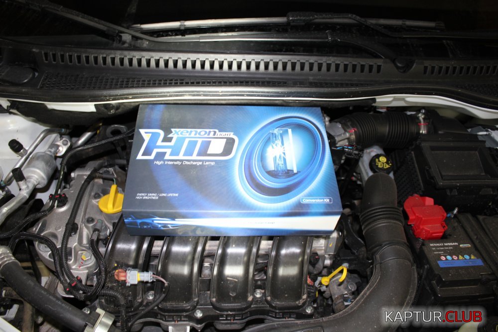

    На фото: 1.где стоят блоки 2. сам ксенон (коробка) 3. лампы (коробка) 4. установка в фаре (в пыльнике надо сделать отверстие для установки лампы)
      81,8 КБ
      786
      68,7 КБ
      795
      131,5 КБ
      772
      73,3 КБ
      792
