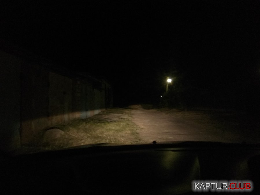

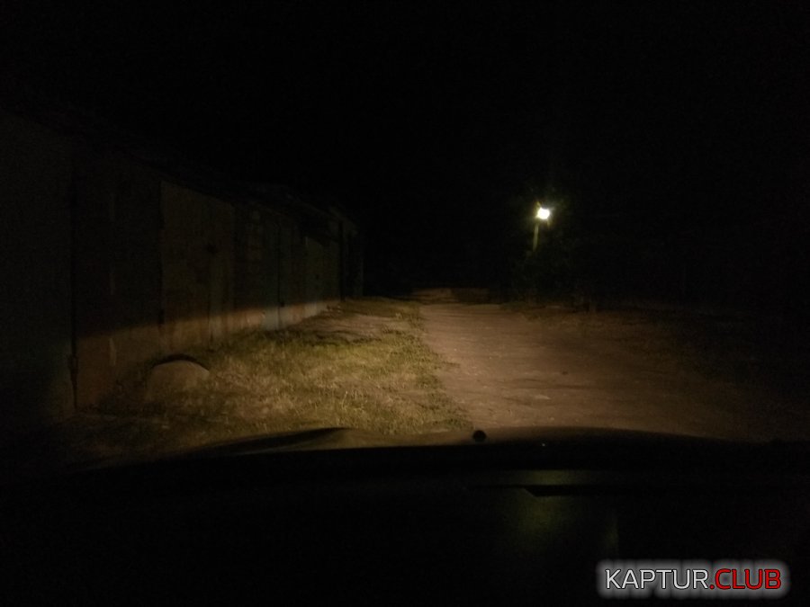

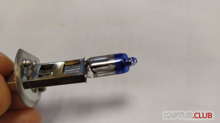

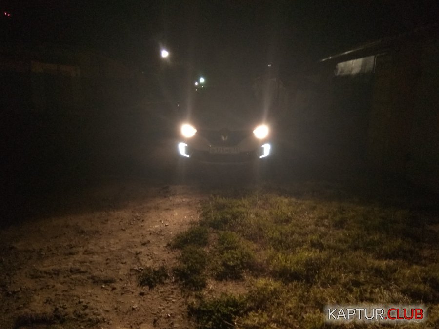

    Решил я немного поэкспериментировать и поменял лампы в ближнем на "Галогенная лампа OSRAM Cool Blue Intense 64150CBI-02B". Причина замены:
    1. Попробовать свет чуть белее.
    2. Чтобы на будущее знать как это легко или нет делать на Каптюре.
    По результатам сложно сказать ездил только разок по темноте после этого. Но свет точно чуть белее, а по яркости примерно тоже самое.
    Все фото делал телефоном с фиксированным ISO=800.
    Вид изнутри на родных лампочках:
    IMG_20190824_210731.jpg | Рено Каптур Клуб Россия | Форум KAPTUR.SU
    Вид изнутри на Cool Blue Intense:
    IMG_20190824_213923.jpg | Рено Каптур Клуб Россия | Форум KAPTUR.SU

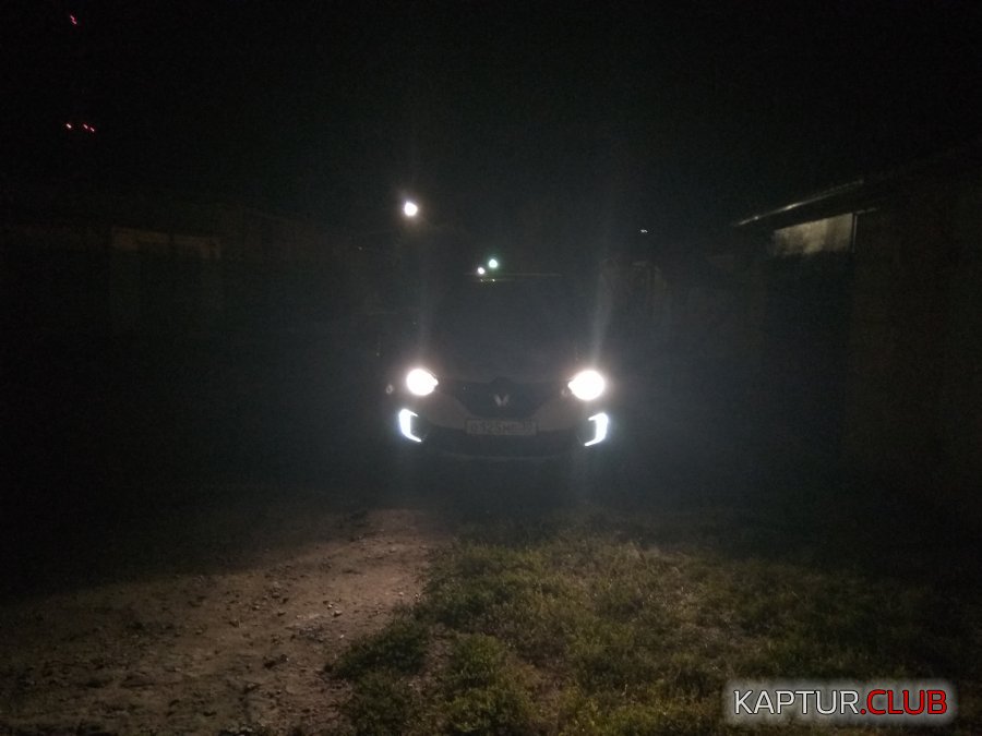

    Вид снаружи на родных лампочках:
    IMG_20190824_210751.jpg | Рено Каптур Клуб Россия | Форум KAPTUR.SU
    Вид снаружи с замененой левой лампой (на фото правая):
    IMG_20190824_212722.jpg | Рено Каптур Клуб Россия | Форум KAPTUR.SU
    Вид снаружи на Cool Blue Intense:
    IMG_20190824_213904.jpg | Рено Каптур Клуб Россия | Форум KAPTUR.SU

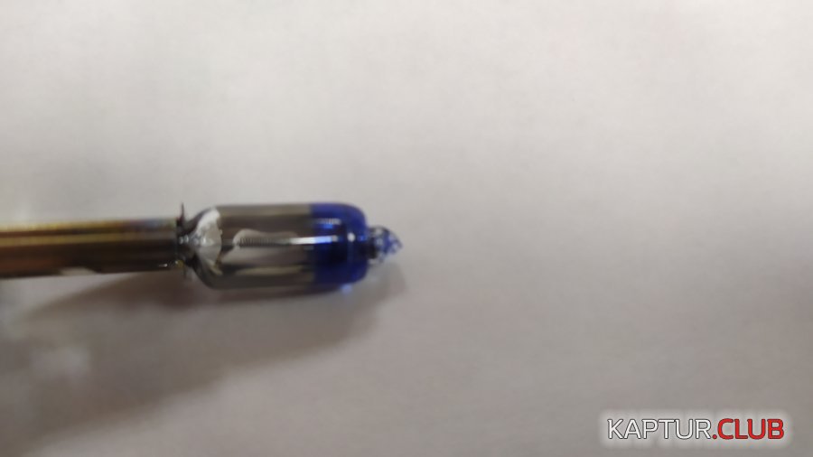

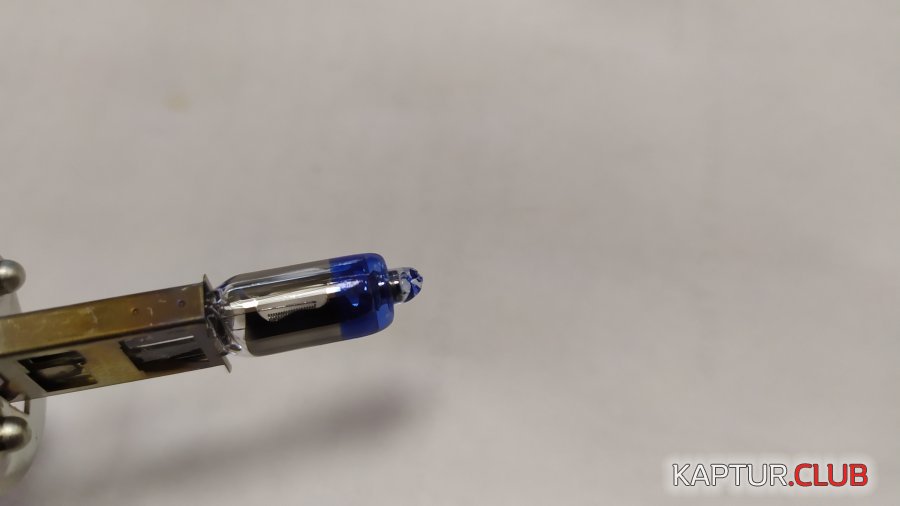

    Полез тут лампочки перед зимой менять и офигел. Внутри колбы зеркальная поверхность образовалась. То-то после лета фары начал включать, а свет пятнами какими-то. В гугле так и не нашел, что за эффект. IMG_20191022_115711.jpg | Рено Каптур Клуб Россия | Форум KAPTUR.SU IMG_20191022_115728.jpg | Рено Каптур Клуб Россия | Форум KAPTUR.SU IMG_20191022_115752.jpg | Рено Каптур Клуб Россия | Форум KAPTUR.SU

  8. DenSosed
    DenSosed Наш человек
    26 апр 2019
    1.000
    2.063
    Саратов
    Получается, что спираль так нагревается, что её часть испаряются и осаждается на колбе? Так что ли?
  9. ГИП
    ГИП Наш человек
    27 сен 2017
    194
    191
    Тверь
    Renault Kaptur 1,6 life МКПП
    IMG_20191022_123820_1.jpg | Рено Каптур Клуб Россия | Форум KAPTUR.SU Тоже мысль такая, больше там вроде как не откуда металлу взяться. Но спираль при этом довольно таки живая
