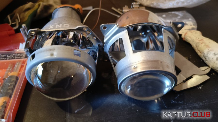

    Подскажите, наши же линзы имеют размер 2.5 дюйма а эти что я заказал три. Больше помучается. Как тогда они подойдут?

    Там в маске запас есть. Крепёжная пластина одинаковая.

    Вот этот вопрос хотел спросить. Маска у нас 66 мм диаметром примерно по внутреннему диаметру (там запас только под линзу 2,5 дюйма). А 3 дюйма - это 76 мм. Надо маску трехдюймовую искать?

    Разница по радиусу 6 мм. Там есть зазор. Я когда ставил свои ни чего не подрезал и не менял.

    Разница между нашей родной линзой слева и трёхдюймовой бигалогеновнй gnx справа стоимостью 3300 рублей пара в магазине галогену нет. Видно насколько сильно отличается размер линзы, у нас наверное от сферы отсекли пол радиуса, очень мало выступает.
