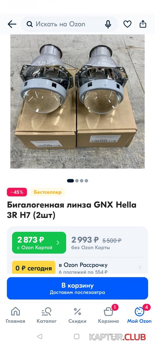

  1. Олеган1981
    Олеган1981 Наш человек
    27 ноя 2017
    1.804
    681
    Смоленск
    каптюр 2,0 мкпп
    А я за 3308 покупал тут же... Оказывается переплатил чутка.
  3. yuraborman
    yuraborman Наш человек
    4 ноя 2017
    1.104
    2.484
    Минск, зелёный луг.
    Юра
    Kaptur, 2.0, MT
    Если не прошло две недели с момента покупки верните. И купите новые.
  4. Олеган1981
    27 ноя 2017
    1.804
    681
    Смоленск
    каптюр 2,0 мкпп
    Что в них не так?
  5. yuraborman
    4 ноя 2017
    1.104
    2.484
    Минск, зелёный луг.
    Юра
    Kaptur, 2.0, MT
    Цена?
  6. Олеган1981
    27 ноя 2017
    1.804
    681
    Смоленск
    каптюр 2,0 мкпп
    не, ну не до такой же степени. Линзы просто огонь. Это Озон ценники меняет без остановки, но на сайте продавца эти же линзы у него 4000 р стоят. Кстати на наших родных линзах внутренняя поверхность рифленая, маленькими пупырками, еще один косяк штатных непонятных линз, и еще один довод выкинуть их и поставить любые другие, будет лучше.
