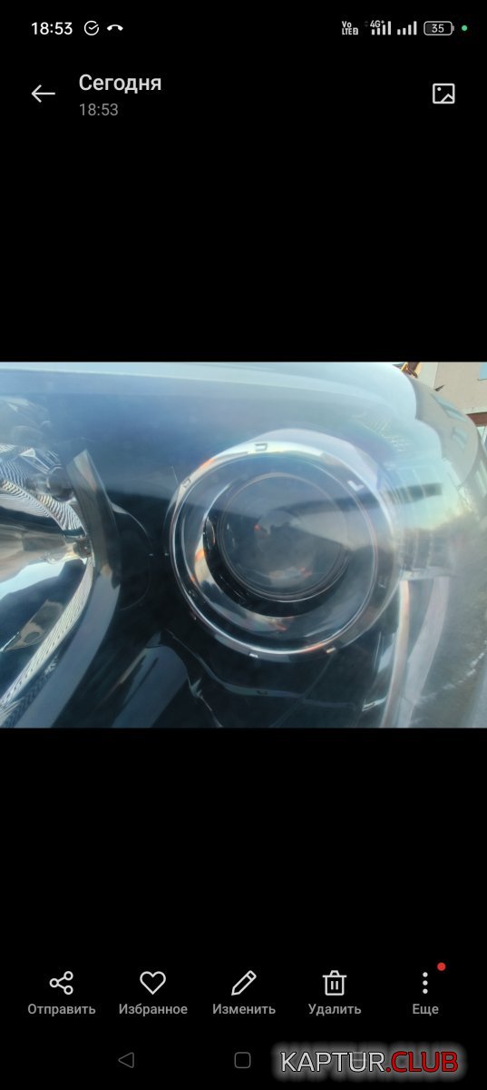

    каптюр 2,0 мкпп
    Впритык родные стоят родные линзы. Иначе сужение сектора освещения, я проверял. На расстоянии- это линза от маски со стороны стекла стоит, а в дырку корпуса отражателя линза обязана в упор встать. Для этого в мастерских и делают допилы с последующим выравниванием на стенде.

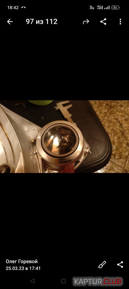

    каптюр 2,0 мкпп
    Вот же пока родные стоят. За маской вокруг линзы виден серебристый круг, это корпус отражателя и он стоит в упор к линзе. Если вы состыковали в родные крепёжные отверстия- линза стала дальше вглубь, вот и все. При этом смысл трёх дюймов радиуса линзы теряется полностью.
