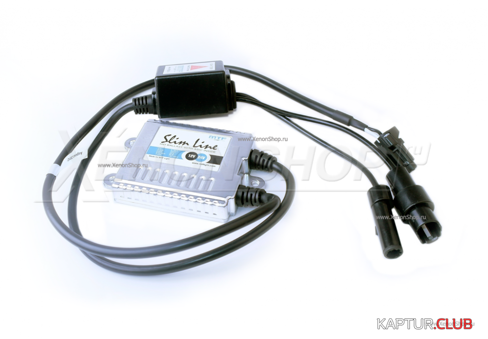

    Подробности не знаю. Поеду к электрику во вторник, говорят на американцев так ксенон кладут, у них заводская защита. Ставят дополнительное реле и запитываются. Если получиться то отпишу и сфоткаю. А вот если родной комлект з обманками заказать, типа такого. https://www.xenonshop.ru/mtf-ksenon-mtf-light-s-obmankoj/

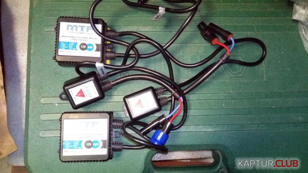

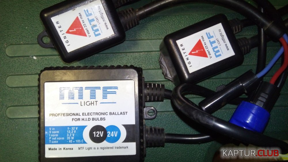

  9. гарди
    10.534
    Хорошо бы все с фотографировать . У меня другой комплект Корейский к нему надо отдельно искать обманку.

    Renault Kaptur АТ 2,0 Style 4x4, Land Cruiser 80.
    Понятненько. А у меня вот такой. как сделаю, если сделаю всё сфоткаю и отпишу.
