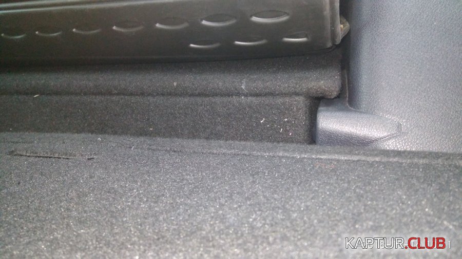

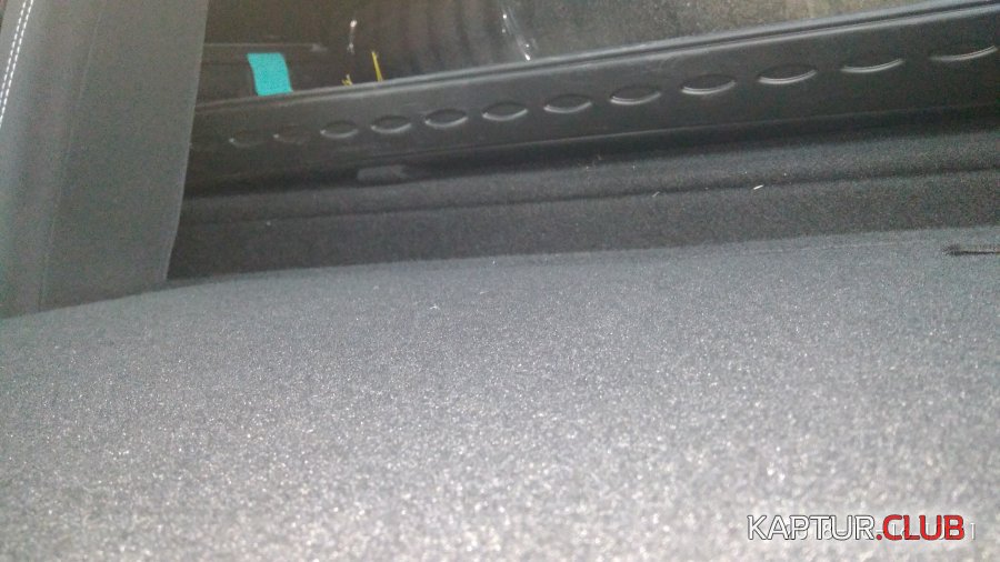

    Ступенька 4 см

    Это передний привод?
    4х4, реквестую фотку

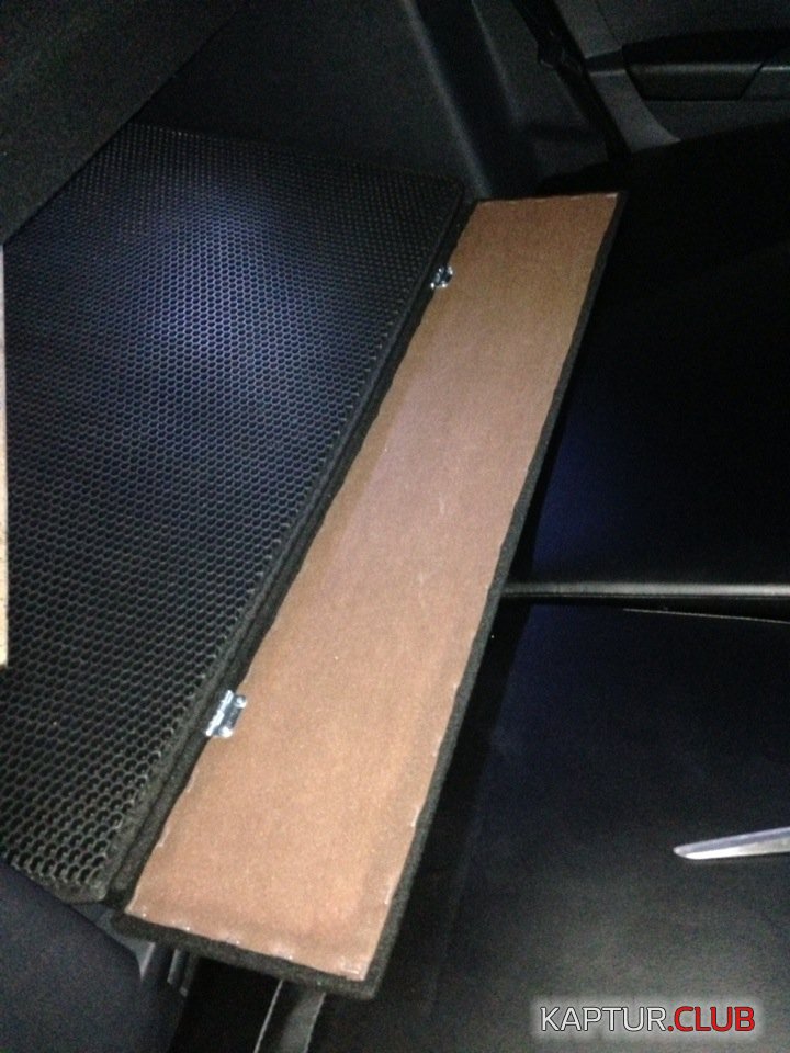

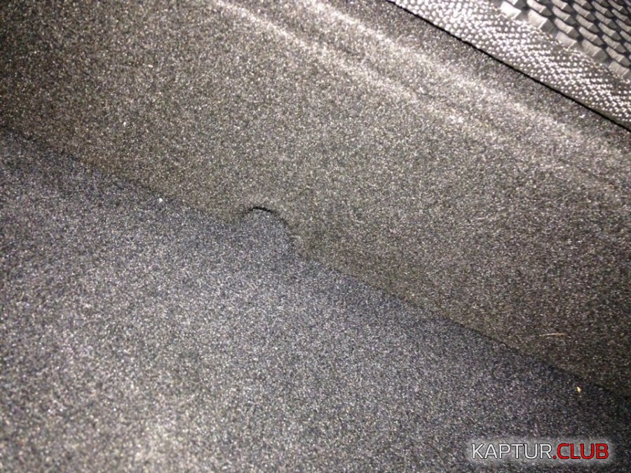

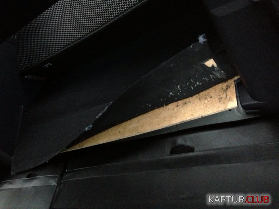

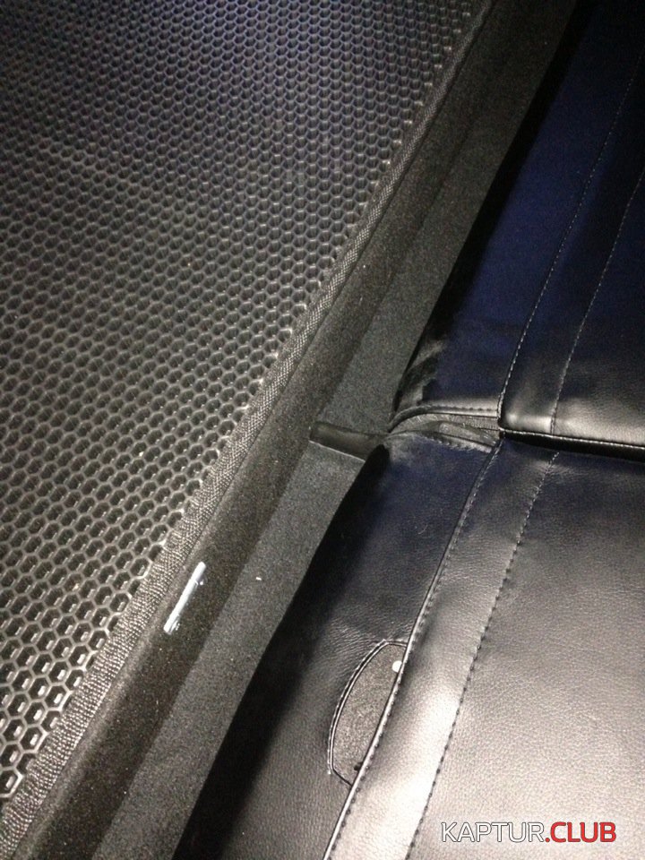

    тоже решил вытащить двп из напольного покрытия в багажнике.
    в боксе под карпетом есть выемка под крепление задней спинки, прорезал ковролин и норм вошло над этим креплением) теперь бокс полностью упирается на металлический пол, до этого через двп был упор на пластиковые кронштейны на боковых стенках багажника
    также разрезал ковролин в месте крепления, чтобы он ровно лег по полу и не огибал данное крепление)
    если распахнуть крышку заднего отсека, то она хорошо ложится на сложенную спинку заднего сиденья)
