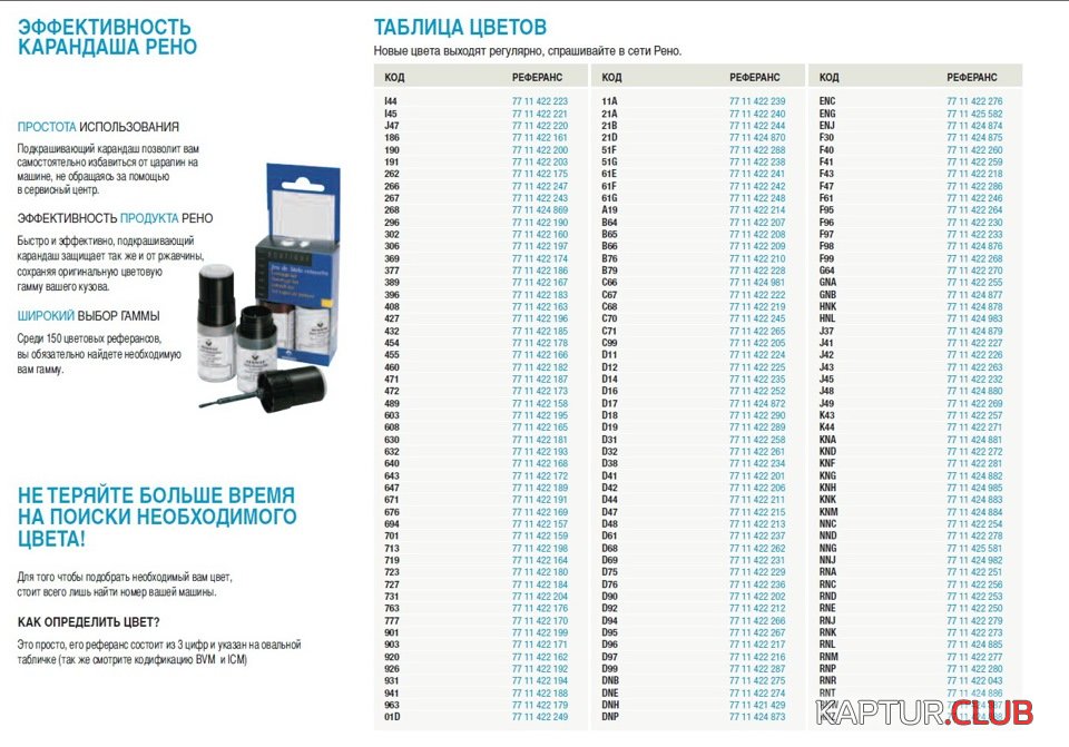

    Ребенок сделан царапину ремнем до металла - пришлось тоже озадачится подбором краски. Дилеры по вину пробить не смогли - пришлось самому разбираться. Вот надыбал на просторах интернета - может кому пригодится.
    45883a4s-960.jpg | Рено Каптур Клуб Россия | Форум KAPTUR.SU
    Оригинальные артикулы подкрашивающих карандашей. Из кодов окраски Каптюров на первой страницы берем код краски и ищем нужный артикул для заказа.
    7711574458 ENR ВАНИЛЬ ЖЕЛТЫЙ
    7711574459 LNE ФУКСИЯ
    7711574460 RPC СИНИЙ БЕРМУДСКИЙ
    7711431940 268 ЧЕРНАЯ НОЧЬ
    7711431941 302 ЖЕЛТЫЙ СОЛОМЕННЫЙ
    7711573071 KNM СЕРЫЙ БАЗАЛЬТ
    7711431964 676 ЧЕРНАЯ ЖЕМЧУЖИНА
    7711431977 21B КРАСНЫЙ ТОРЕАДОР
    7711573046 D69 СЕРАЯ ПЛАТИНА
    7711573079 RNF СИНИЙ МИНЕРАЛ
    7711430548 CNA КОРИЧНЕВЫЙ ДРЕВЕСНЫЙ
    7711431943 369 БЕЛЫЙ ЛЕД
    7711431984 B66 ТЕМНО-СЕРЫЙ
    7711573085 RNZ СИНИЙ ЭЛЕКТРИК
    7711573062 HNK БЕЖЕВЫЙ ПЕПЕЛЬНЫЙ
    7711573070 KNG СЕРАЯ КАССИОПЕЯ
    7711573068 KNA СЕРАЯ КОМЕТА
    7711431960 632 СЕРЫЙ АРКТИК
    7711573076 NNJ КРАСНЫЙ DYNA
    7711431991 D11 БЕЖЕВЫЙ ПЕРЕЧНЫЙ
    7711431951 472 СИНИЙ СУМЕРКИ
    7711573061 GXA ЧЕРНЫЙ МЕТАЛ
    7711431980 61G СИНИЙ МОРСКОЙ
    7711573077 QXA БЕЛЫЙ
    7711573051 D97 МЕДНЫЙ

    Что список не полный , где оранжевый ?

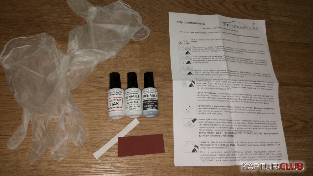

    Тут всё есть !!
    Давно купил себе - http://podkraska.ru/

    Тоже брал у них, в комплекте была черная и зеленая подкраски и лак.

    Вот сегодня забрал за всё 1150р.Только вот заказывал крыша цвет черная жемчужина а прислали чёрный перламутр! Или это одно и тоже?
