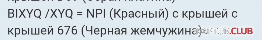

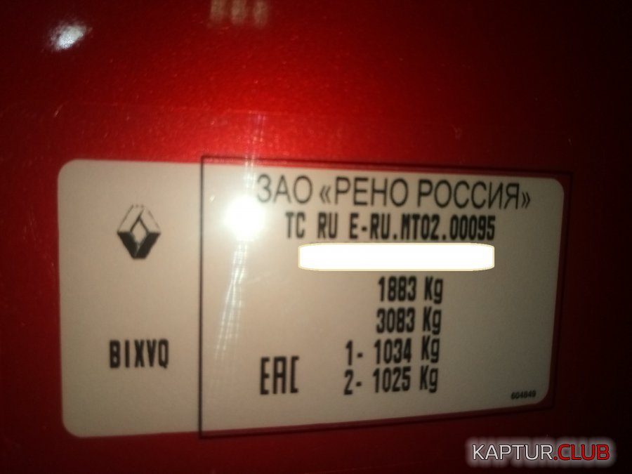

    А где в автомобиле смотреть код краски ? На табличке что то не то написано.
  8. BAMBR
    31 авг 2020
    3.418
    5.636
    Омск
    КАПИТОН Стул 2.0 АКПП 4Х4
    Screenshot_20210602-222216.png | Рено Каптур Клуб Россия | Форум KAPTUR.SU Вроде так как есть.
    Campan и гарди нравится это.
