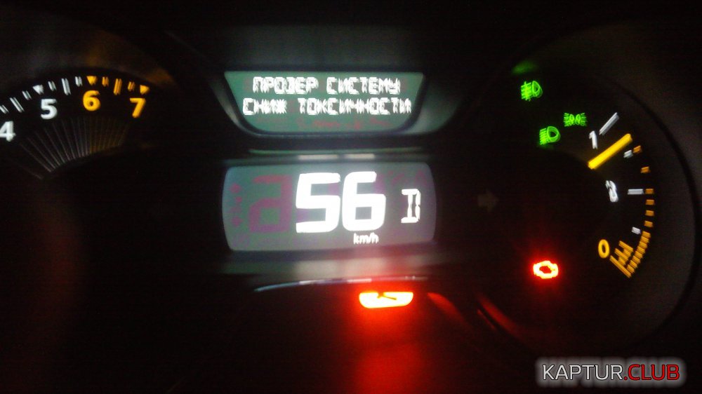

    Renault KAPTUR 1.6 CVT
    Заметил на моём зелебобе (было трижды), при движении со скоростью выше 100 км/ч в режиме "без остановок", вылезает ошибка "проверь систему снижения токсичности", пропадает сама после ночной стоянки. Бензин 95-й, заправки Лукойл, ТНК, Роснефть. IMG_20170513_214520.jpg | Рено Каптур Клуб Россия | Форум KAPTUR.SU

    Проверь воздушный фильтр, похоже не хватает воздуха при большом расходе(забит фильтр).

    Не совсем так. Ошибка выдаётся при невозможности электроникой привести показания CO и NO(они то и идут с лямбда зонда) ниже установленных порогов.

    Думал в эту сторону, только думал про то что качество фильтра не айс (плотный очень) вот и не хватает воздуха, просто пробег 6500 км, да и те зимой, фильтр просто физически не мог забиться. Надо искать аналог.
