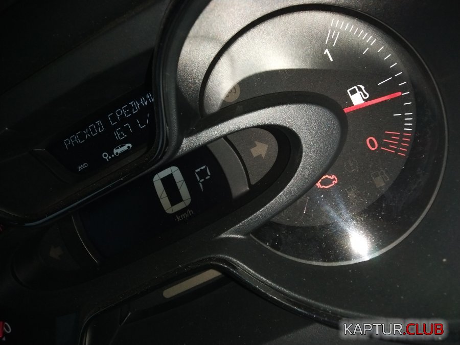

    Вот да, чаще всего после коротких простоев.
    Да, заводится, я имею ввиду, что если ключ в слоте, то только этот токсичный чек не выключается.
    Вот сейчас, ключ в слоте, машина не зааедена, чек горит. Стоило питанию вырубится(с ключом все равно выключается постоянно), чек тоже пропал конечно.
    Муж на катализатор грешит.

    Так и должно быть, не побоюсь повторить за форумчанами в N-ый раз :smile:
    "Ключ в слоте" = "включено зажигание", а "включено зажигание" = "горит чек".
    Т.е. чек горит всегда, когда включено зажигание, это нормально.
    А зажигание включено у нас, когда ключ в слоте, либо он где-то в салоне (главно не в слоте) и вы нажали кнопку "старт/стоп" без выжатого тормоза (т.е. не заводили двигатель).
