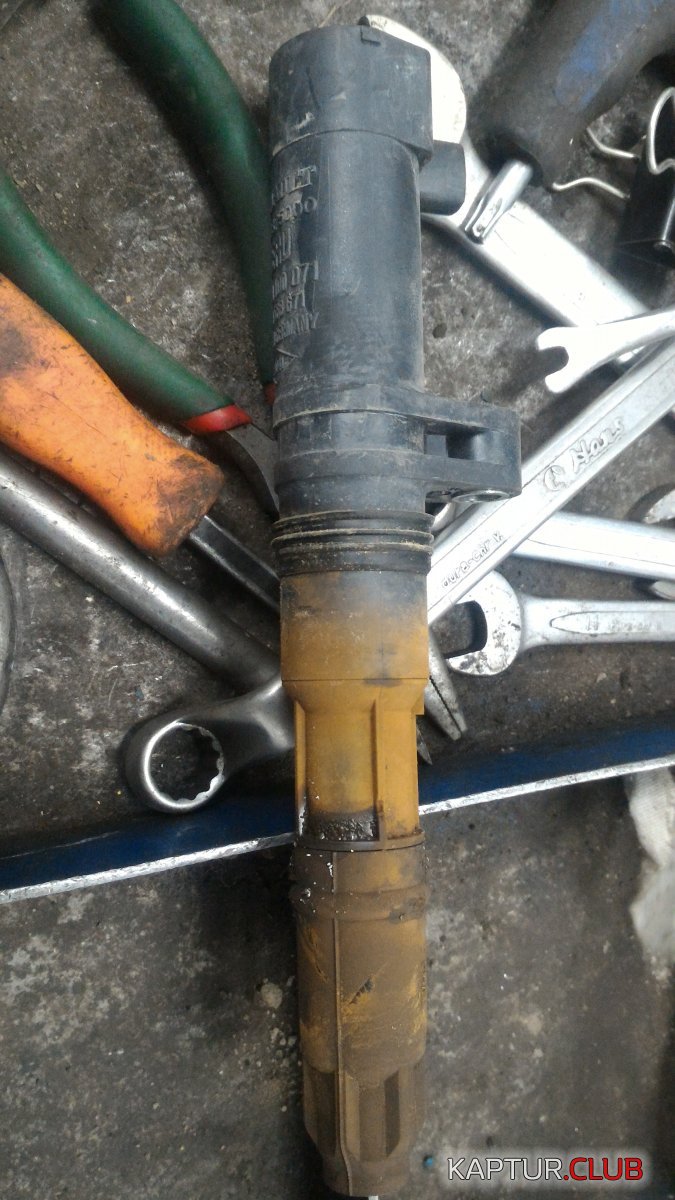

    Renault Kaptur 2.0 МКПП Drive
    В понедельник машина начала дергаться на малых оборотах( до 2500), доехал до места, поставил, думал может бензин не ахти. В среду взял машину - выехал на трассу, включил круиз на 110 и через некоторое время машина опять задергалась, загорелись check и гаечный ключ, табло выдало "проверить систему впрыска " потом лампочки погасли, информационное табло тоже. Двигатель продолжает дергать и троить до 2500 об/мин. Завтра к 8:00 к ОД ТТС. Интересно: почему с повышением оборотов строить перестает...?
  9. Артем Дмитриевич
    Артем Дмитриевич Активист
    30 июл 2017
    66
    84
    Республика Татарстан, г.Альметьевск
    Артем Дмитриевич
    Поехал утром к ОД ТТС Альметьевск и началось опять: check, гаечный ключ, проверьте систему впрыска, систему курсовой устойчивости, систему помощи при подъеме в гору, в общем целый букет. При диагностики выяснилось, что катушку 3 цилиндра заливало дождевой водой через неплотное соединение между форсункой омывайки и капотом и были пропуски в зажигании смеси 3 цилиндра! Похоже, что болезнь Дастера переделать Каптюру по наследству. В общем колодец и катушку продули, форсунку посадили на герметик, денег не взяли. Катаю дальше. P_20190913_081336.jpg | Рено Каптур Клуб Россия | Форум KAPTUR.SU
