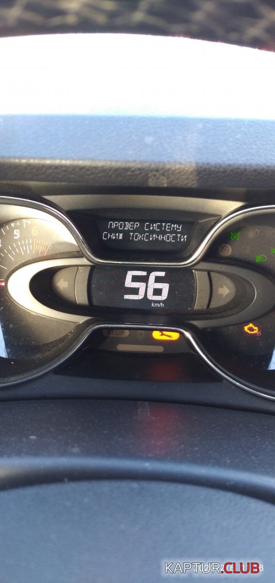

    IMG_20200206_111849.jpg | Рено Каптур Клуб Россия | Форум KAPTUR.SU
    Вот такая ошибка сегодня вылезла.
    "проверить систему снижения токсичности"
    Никто не сталкивался?
    Заправляюсь 95 на Шелл, погуглил, снятие клеммы аккум. не помогло, ошибка не исчезла.
    Записался к дилеру на завтра.
    Но, есть небольшой ньюанс- ТО2 и ТО3 не делал. Менял всё своими силами.
    По телефону были вежливы, о ТО не спросили.
    Могут послать?

    я не делал ни одного ТО у официалов, сейчас уже 75.000 и не было ни одного отказа по ремонту гарантийному в Петровском,а это явная гарантия.

    Выше в этой теме много кто сталкивался. Основная масса грешит на бензин. У меня тоже было. Висело 2-3 дня потом само пропало.

    Спасибо всем.
    Я на бензин не грешу.
    Сегодня она появилась, я еще покатался и почти истратил весь бензин- залил 40 литров. На всякий случай, отсоединил аккум(где-то прочитал об этом), воткнул всё обратно- ошибка так и висит.
    Вот думаю, мб зря записался к дилеру. Стоило может покататься пару-тройку дней тоже, может сама пропадёт.

    Если сервисную книжку не предъявишь, то даже не узнают. У них общей базы по ТО нет, но собираются сделать.

    pan and Caifun like this.

    Почти 100%
