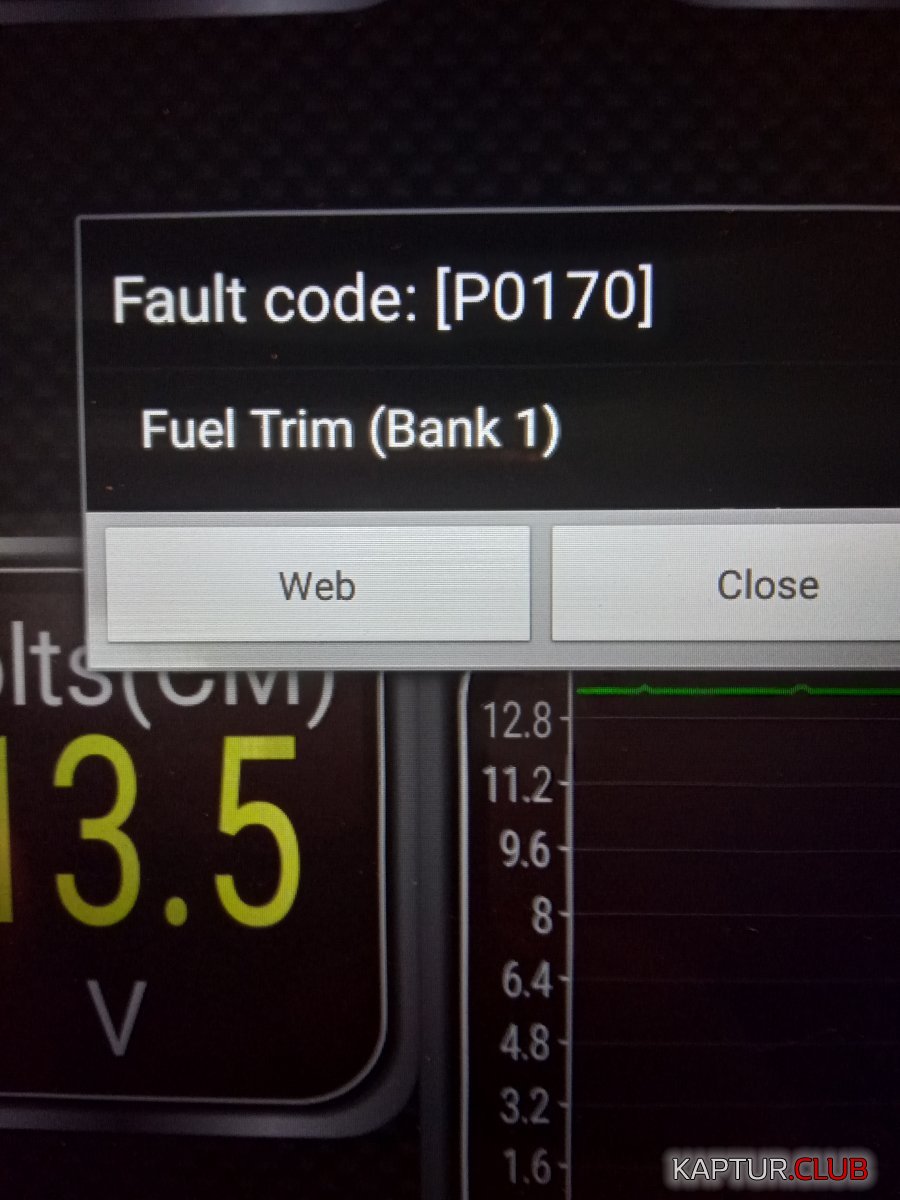

  5. ifilin

    Гарантия закончилась месяц назад. Сегодня тоже вылезло. Артикул этого датчика кислорода известен?
    Через ОБД попробую скинуть ошибку и повочить.

  8. ifilin
    Feb 21, 2017
    821
    1,143
    София
    Игорь
    Залил 30 свежих литров 95го на Лукойле.
    Несколько раз пробовал удалить ошибку P0170 через ОБД, ошибка осталась.
    Как я понимаю, это проблема в 1м цилиндре со стороны коробки?
    IMG_20200314_184806.jpg | Рено Каптур Клуб Россия | Форум KAPTUR.SU
  9. Стрелков11
    Mar 27, 2017
    1,727
    2,401
    г. Сыктывкар
    В переводе топливная прокладка, свечи когда менял? Может при замене свечей начудили, не затянули, эффект на лицо. Или свеча мёртвая.
  10. ifilin
    Feb 21, 2017
    821
    1,143
    София
    Игорь
    В декабре 2019 проходил ТО-4 на 60к у ОД с заменой свечей. Сейчас 65к. Поехать к ним и предъявить?
  11. Стрелков11
    Mar 27, 2017
    1,727
    2,401
    г. Сыктывкар
    Конечно съезди, тем более ТО недавно было.
