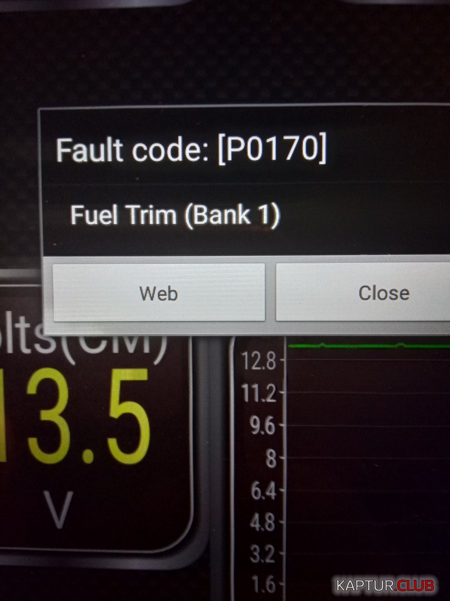

    1) Сбросил клемму АКБ, проверил воздушный фильтр, за ним чистый воздуховод. Месага на дисплее осталась.
    2) Поехал к ОД, у них очередь, записался на диагностику на четверг. Доехал до дома месага с дисплея пропала. :smile: Остатки старого бензина сгорели?
    3) Ошибка P0170 через ОБД читается, но не удаляется.
    Продолжаем наблюдение.

    Ошибка эта расшифровывается как нарушение баланса смеси . Скидывать ее необходимо при заглушенном двс и включенным зажиганием. Должна сброситься. Грешить на вину ОД в плане замены свечей я бы не стал. Не в этом причина. Как вариант плохое топливо, или датчик кислорода неисправен.

    Спасибо, Антон. Сегодня почистил ошибку через ОБД с включенным зажиганием. От диагностики отписался. Ошибка больше не появлялась.

    Как я понял из прочитанного на форуме, в переписках с диагностом Антоном и после диагностики (самостоятельной и сканером), очень высока вероятность, что это датчик кислорода ДК-1. Но не 100%. После окончания гарантии в феврале стала лезть ошибка, расход показывался 10л вместо 7л, но машина не дёргалась. В итоге заменил его на новый, и всё стало норм (расход и ошибка больше не появлялась).
    Сначала через OBD показывалась ошибка P0170: Fuel Trim (Bank 1), а потом уже P0133: O2 Sensor Circuit Slow Response (Bank 1 Sensor 1). Тогда я и убедился, что это ДК-1.
    2_errors_20200524.png | Рено Каптур Клуб Россия | Форум KAPTUR.SU
