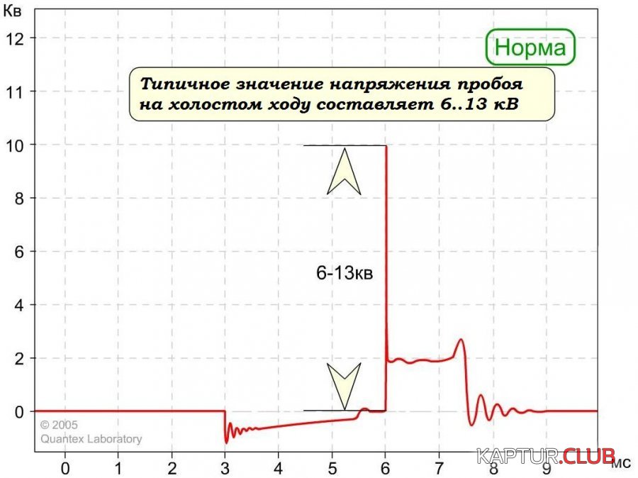

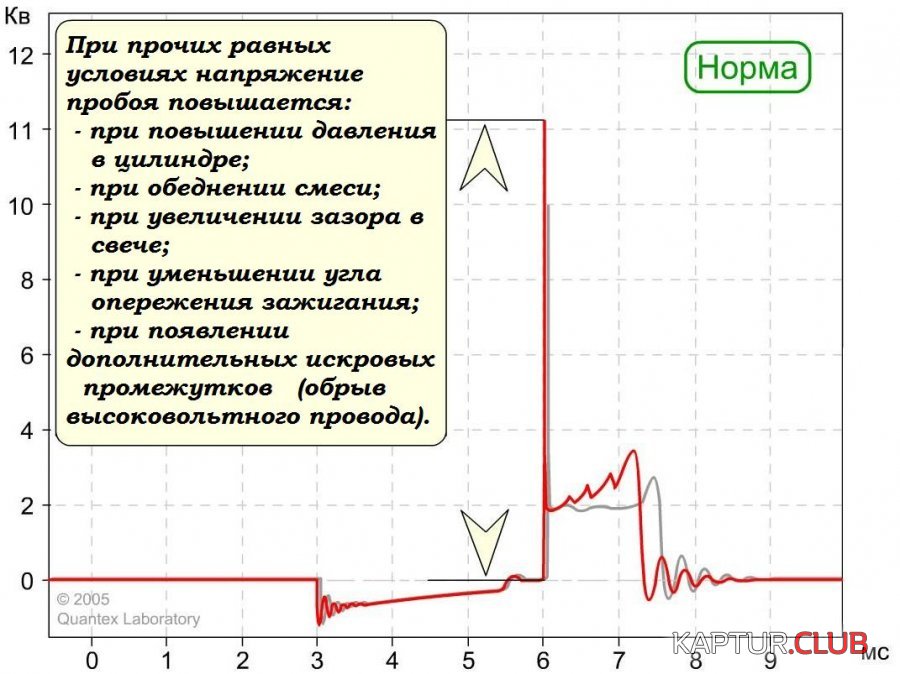

    Из учебников. 12.jpg | Рено Каптур Клуб Россия | Форум KAPTUR.SU 15.jpg | Рено Каптур Клуб Россия | Форум KAPTUR.SU
