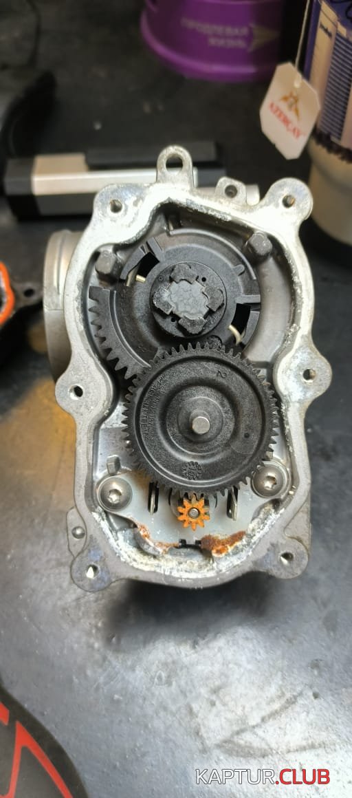

    Загорелся чек и выскочила ошибка "проверьте систему снижения токсичности". Накануне заправился на ноунеймовой заправке в деревне. Проанализировав информацию в инете пришел к выводу, что это от "плохого" бензина. Выработав весь "плохой" бензин заправился на настоящем лукойле и ошибка и чек пропали. После этого заправлялся только на вышеуказанном лукойле. Спустя два месяца снова загорелся чек и та же самая ошибка. Автомобиль при этом вел себя также хорошо как и без горящего чека. Проездив две недели с этой ошибкой однажды в сильный снегопад сильно буксуя при частом срабатывании ESC пропала мощность и появилась целая куча ошибок. Заглушив двигатель и снова запустив его, все ошибки, кроме первоначальной, пропали. Чек также продолжал гореть. Поехал к бывшему официальному дилеру Рено. Диагностика показала ошибки, связанные с дроссельной заслонкой DTC211907, DTC213564, DTC1525F3, DTCC31587, DTCC12187. С датчиками кислорода всё было в порядке. Почистили дроссельную заслонку и сказали что ошибка пропала и чек погас. Пришел забирать машину - при запуске двигателя снова загорелся чек и появились все ошибки. Плюс машина жестко затроила. Покатались по территории дилера и погазовав заглушили двигатель. После запуска все ошибки пропали, чек погас, двигатель прекратил троить. Договорились с мастером, что машину заберу на следующий день, если при запуске не будет гореть чек и ошибка. На следующий день при запуске не горел чек и не было ошибки (как мне сказали), но мастер решил разобрать блок управления дроссельной заслонкой и обнаружил там воду. Плата была в ржавчине как и нижняя часть блока. Вычистив и просушив мастер собрал всё и машина заработала как часы. Причина в том, что три месяца назад перед ТО-3 решил сделать приятное знакомому слесарю и впервые за 3,5 года помыть на мойке подкапотное пространство. Попала вода и ошибка проявилась только через 3 месяца. Дилер сказал, что за всю историю каптюров они с таким столкнулись впервые.
