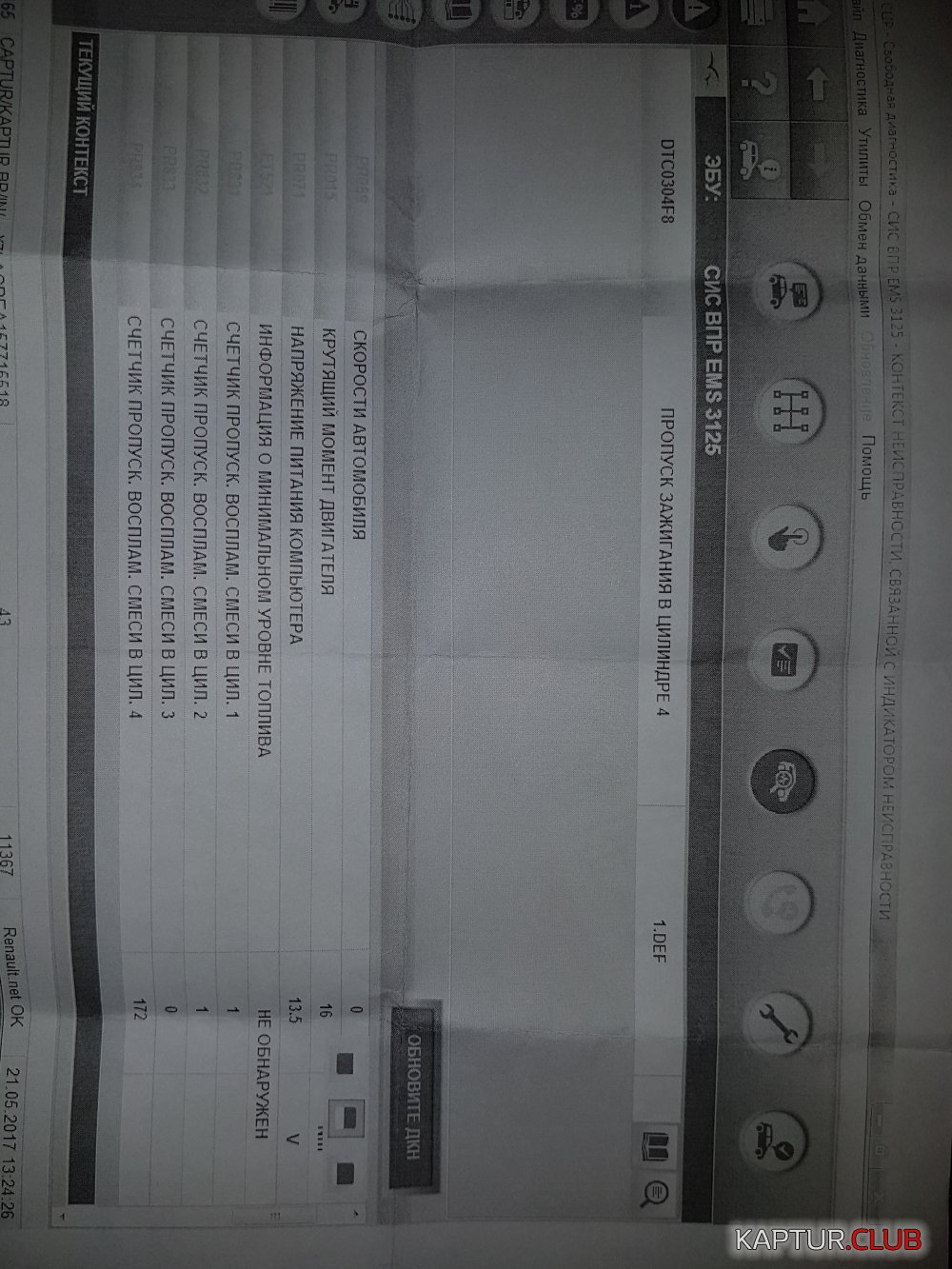

    Сездил к дилеру, подключили к компу. Пропуск зажигания в 4 цилиндре. Вероятная причина - плохое топливо. Скорей всего так оно и есть. Лукойл на трассе в Рязанской области)) Франшизный или нет уже не посмотрю, чек выбросил.

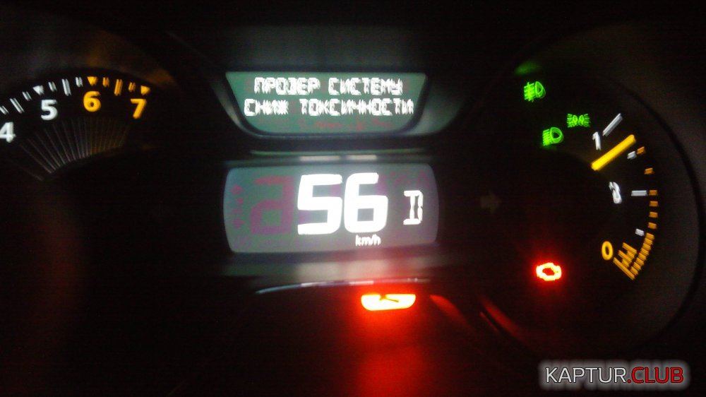

    Приветствую ! Такая же ошибка, ездил в Пензенскую обл. из Москвы, средняя скорость более 100 км/ч в период 7-8 часов без остановки, вылезла иконка двигателя при включении зажигании, после пуска авто пропадает, если заглушить и включить зажигание, все иконки гаснут, иконка двигателя горит, после ночной остановки все ок, что за глюк. Пробег 1750 км., авто май 2017 г. 2 л. АТ

    Если при работающем ДВС чек не горит то и проблем нет . При включении зажигания идет тест системы , чек должен погаснуть после запуска ДВС.
