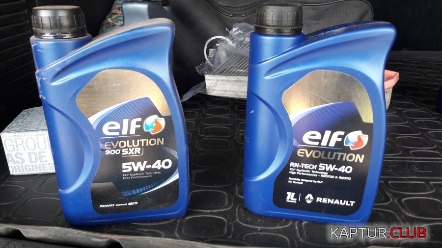

    Небольшой отчет о ТО-2 в Воронеже. В Автокласс В Тулу больше ни ногой (об этом писал выше), поэтому выбор пал на 50км дальше к о.д. ААА Моторс на Остужева. Записывался по тел. за 4 дня, время выбирал сам. Действует акция ТО1=ТО2. В дополнение было заменено масло в редукторе, развал-схождение. Бесплатно по просьбе проверили уровень масла в коробке, состояние тормозного шланга (который был по отзыву по подкрылкам). По развалу-схождению были минимальные отклонения, исправили, цена 1650. Масло в редуктор Total 75-90, один литр 800руб, отдали остаток грамм 200 (+ -). Пробку осматривал - следов металла (стружки) не обнаружено!!! Масло в двигатель Elf 5W40. Брал в канистрах, конечно немного переплатил, но знал на что шел. Изменилось название на канистре, фото ниже, слева заливали год назад, справа сегодня, изменения незначительные, если честно даже не знаю в чем, кроме названия, индекс вязкости тот же. Пустую канистру 5л + остаток грамм 600 положили в багажник. Воздушный и салонный фильтра отходили до замены 8мес., грязные, решил на будущее менять раньше, благо не дорого и самому сделать можно. Заменили свечи, исчезло дерганье на круизе после 100км\час под нагрузкой. Персонал норм, в ремзоне разрешено присутствовать (в белой каске, безопасность!). Попросили адрес эл.почты для опроса о качестве обслуживания (опрос внутренний, реновский отдельно, для повышения качества обслуживания). Манагер дал личный телефон со словами: по всем вопросам звоните - все уладим. На все ушло 3ч40мин. Дилер хороший, можно смело рекомендовать.
    P.S. У меня Стайл 2.0 механика выпуск сентябрь 2016. Попал под отзывную кампанию Рено по поводу замены замка капота. В наличии не было, ждать 2 недели, замена бесплатно. На вопрос о причине ответили, что было несколько обращений о неисправности замка капота и компания Рено приняла решение о
    гарантийной замене. Отказаться можно под роспись и в случае поломки замка капота замену производить самостоятельно. 20180418_182128.jpg | Рено Каптур Клуб Россия | Форум KAPTUR.SU

    Димыч, а чего у Вас масло не соответствует рекомендациям Рено и Тотал на официальном сайте для двигателя 2.0?
    не по цифрами и по буквами не совпадает))))
    продолжаем лить из разряда что есть у ОД, главное ельф на банке
    Я вчера после просмотра фильма на ютубе... понял, что второй вариант покупки паленого эльфа в банке этот спорт не для меня...

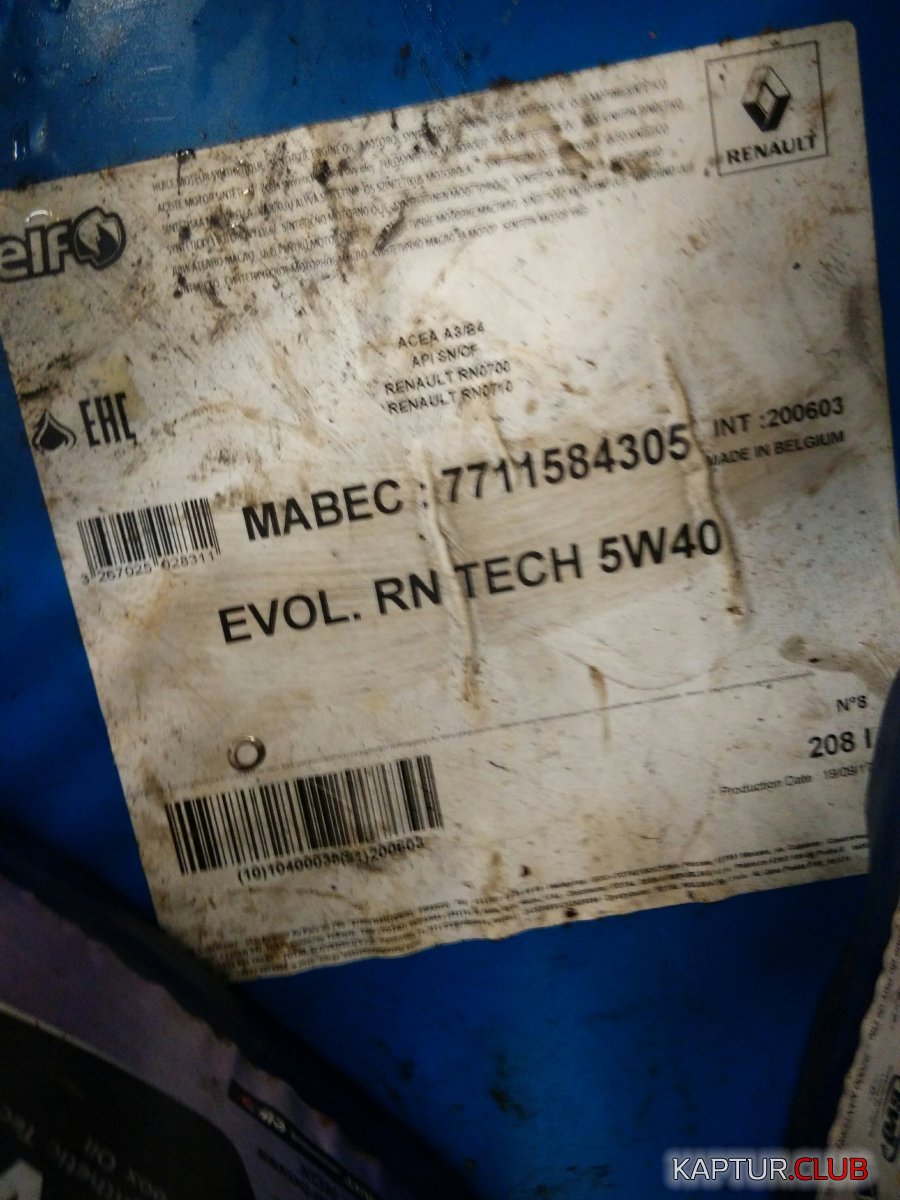

    мне вчера на то1 тоже с бочки залили RN-Tech, сначало возмутился почему не 900 SXR, потом выяснил что это одно и тоже. Ну и радует что не палёнка т.к. у ОД.
    IMG_20180419_232950.jpg | Рено Каптур Клуб Россия | Форум KAPTUR.SU

    По маслу не беспокойтесь, прописано заводом и с машиной и гарантией все будет хорошо, допуск Рено есть, сменили только лейбл.

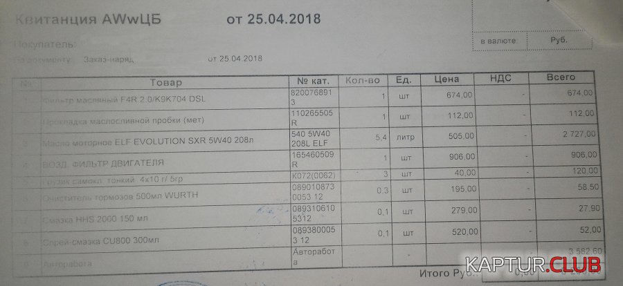

    Короче, было сделано:
    1. Проверена подвеска с упором на тяги стабилизатора и ступичные подшипники.
    2. Проверен аккумулятор, обработаны его клеммы.
    3. Заменено моторное масло на Elf 900 SXR 5W-40
    4. Заменен масляный фильтр
    5. Заменен воздушный фильтр двигателя
    6. Долит антифриз до нормы
    7. Считаны параметры ЭБУ, обнулена статистика ошибок (их не было, зачем?), сброшен индикатор ТО.
    8. Проверено состояние ЛКП и антикора с отдельной отметкой в сервисной книжке.
    От замены салонного фильтра отказался, т.к. поменяю сам на угольный. Это, кстати, снизило стоимость ТО на 1500р. (с 9400р. с заменой фильтра до 7900р. без оной). При стоимости угольных аналогов фильтра 200-300р. (ну оригинальный чуть дороже, но сие не самая ответственная деталь автомобиля, так что вполне сойдет) ребята из рено хотят 1000+ р. за минуту работы по установке фильтра. В связи с этим были посланы в сад.
    Итоговая стоимость обращения - 8260р.
    Прочее: а) к ремонту "со своими расходниками" относятся негативно, но не запрещают, делают отметку в сервисной книжке; б) прошивок ЭБУ, магнитолы официально нет и не предвидится; в) про проблему с качеством щеток дворников первый раз слышат, о планах Рено в этом отношении не знают.
    З/ч и работы
    P_20180425_201613.jpg | Рено Каптур Клуб Россия | Форум KAPTUR.SU

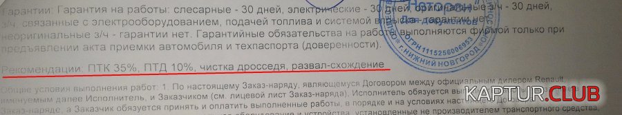

    Рекомендации
    P_20180425_201703.jpg | Рено Каптур Клуб Россия | Форум KAPTUR.SU

    Что такое ПТК и ПТД? (это в рекомендациях)
  10. Старший научный сотрудник
    Oct 1, 2016
    4,440
    11,053
    Возможно износ дисков и колодок тормозных
