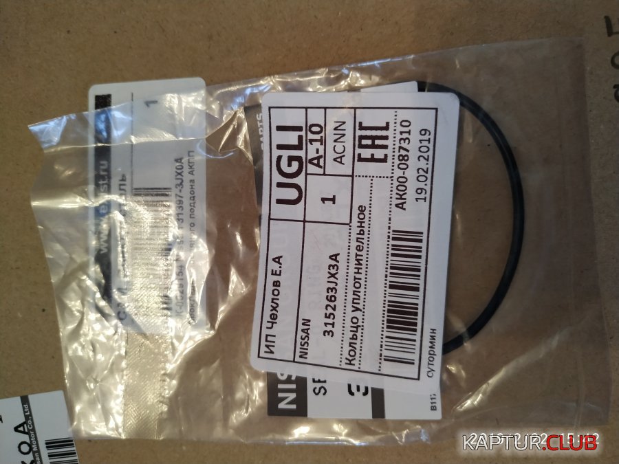

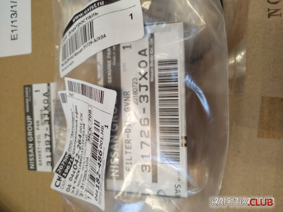

    Ну собственно пробег 57 500 и таки произвел замену масла в вариаторе. По стоимости получилось около 10к запчасти и 2500 работа (с учетом 2х банок очистителя).
    Комплект для замены ниже в фото (в теме весь комплект описывал) - по времени 1,5 часа. По комплекту вкратце: масло вошло 4100, т.е. 5л канистры хватит (литр остался про запас), фильтр грубой очистки с кольцом в комплекте (на фото кольцо с номером, если кто-то менять фильтр не захочет), фильтр тонкой очистки и кольцо к нему отдельно (есть на фото), прокладка поддона. Все модели и артикулы от Nissan подошли идеально. НЕ ведитесь на такие же номера с артикулом Renault в два раза дороже (один в один). По ощущениям машина идет плавнее, но может и самовнушение)))
    Также произвел замену тормозной жидкости, долив охлаждающей, почистил инжектор и поменял свечи. На свечи масло чутка накидывает, мастер рекомендовал замену свечей проводить почаще, чем через 30000).

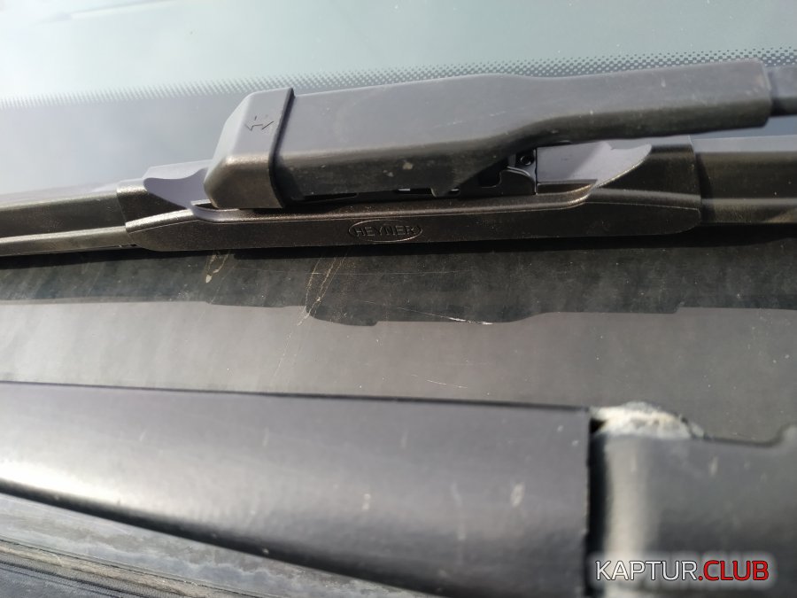

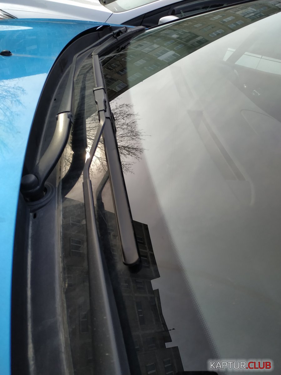

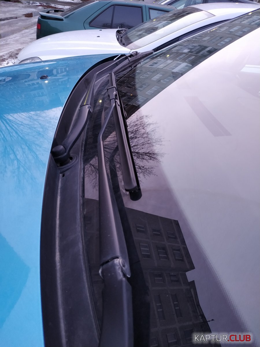

    Мне кажется щётки не правильно стоят, там же типа спойлер, развернуть нужно.
    Dymka_RDV и pan нравится это.

    Делал по картинке) на ней лого хейнер внизу)
    Получается , что зауженной частью вверх движение)

    Переставил))
    pan, Стрелков11 и fintyra нравится это.

    Я их 2 года почти зксплуатирую:smile:, 4 комплекта разных раньше брал, потому и заметил.
    fintyra и SlevinRUS нравится это.
