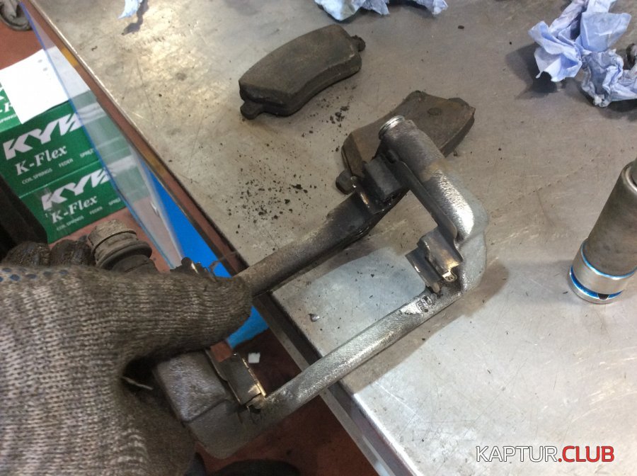

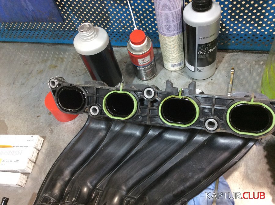

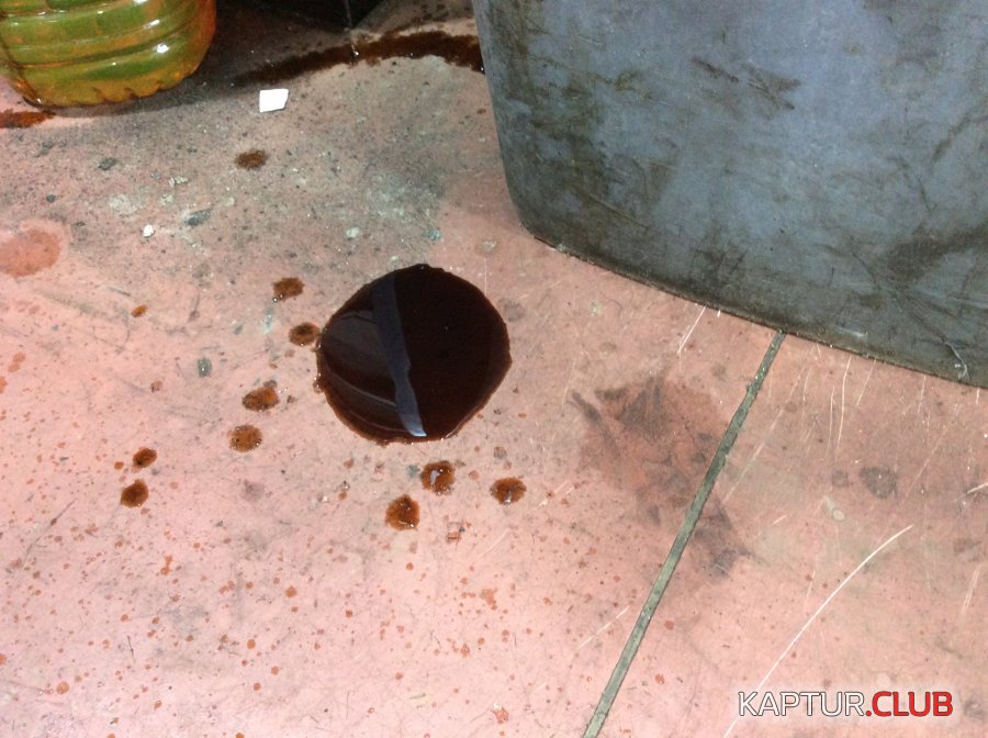

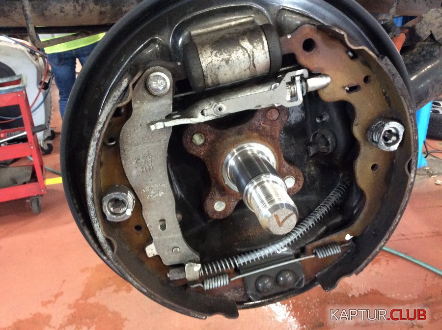

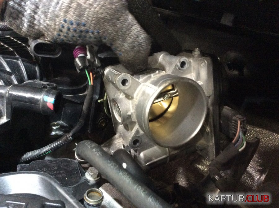

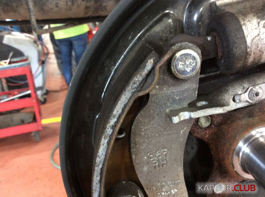

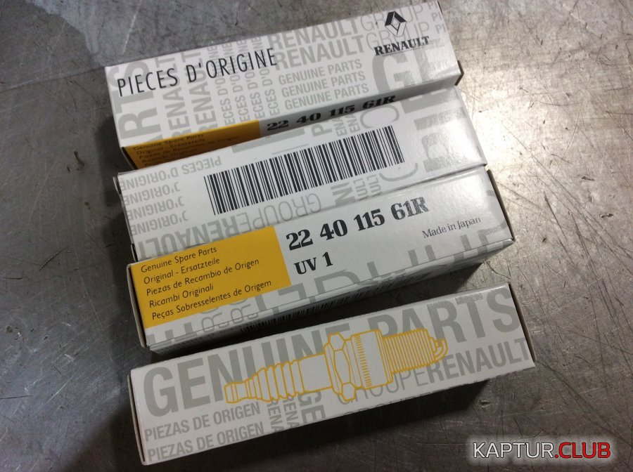

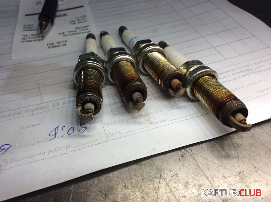

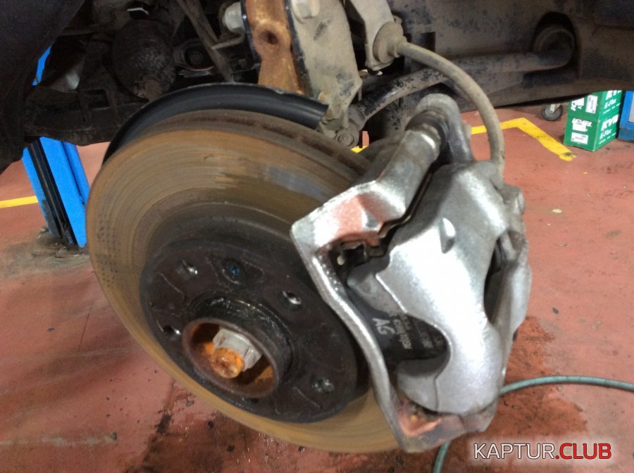

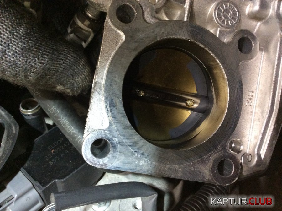

    ПрошелТО-2 30000км.замена свечей (NGK),масло(ELF 5W40) и почистили тормоза,а то что-то клевать носом стала. За все взяли14 с копейками тысяч.
    С 22000 и до настоящего времени масло ни капли не съела(на кануне ТО специально прогнал машину на скорость,обороты,и обгоны,480км,хотя всегда ездил плавно со скоростью потока -масло не съела)

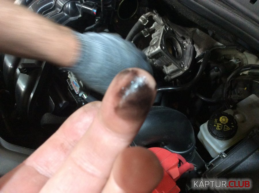

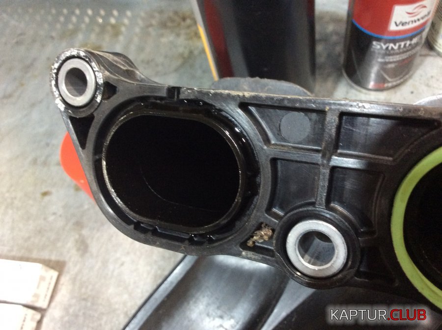

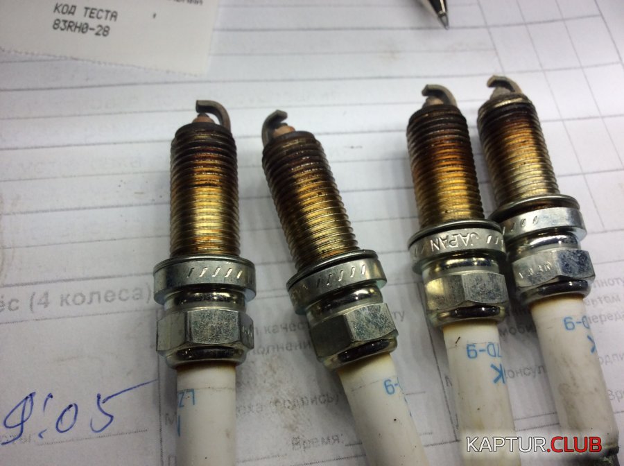

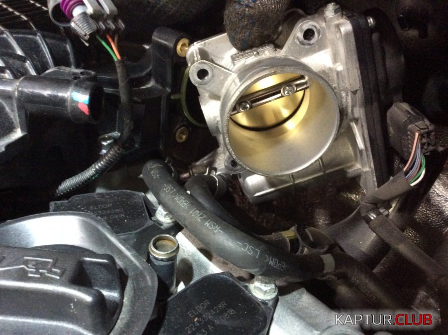

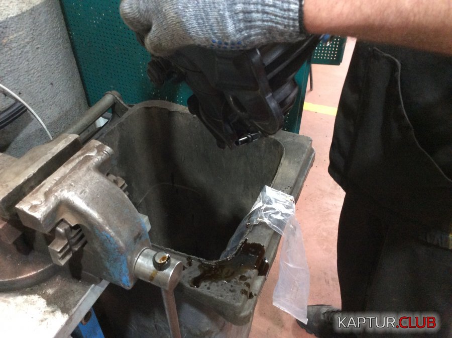

    При снятии коллектора,для замены свечей из него полилось масло,да и резьба на свечах промасленная.
    Дилер отмахивается,ссылаясь на книжку и не знает ,что делать.Посмотрю после замены -будет жрать масло или нет,но всеравно это не может быть нормой.Напишу на горячую линию Рено,правда ответ предсказуем.
    Заправляюсь почти всегда обычным 95,в редких случаях с присадками-на хороших азс.
    За весь срок долил лишь 1 литр масла и тем не менее такая ситуация . Фото ниже

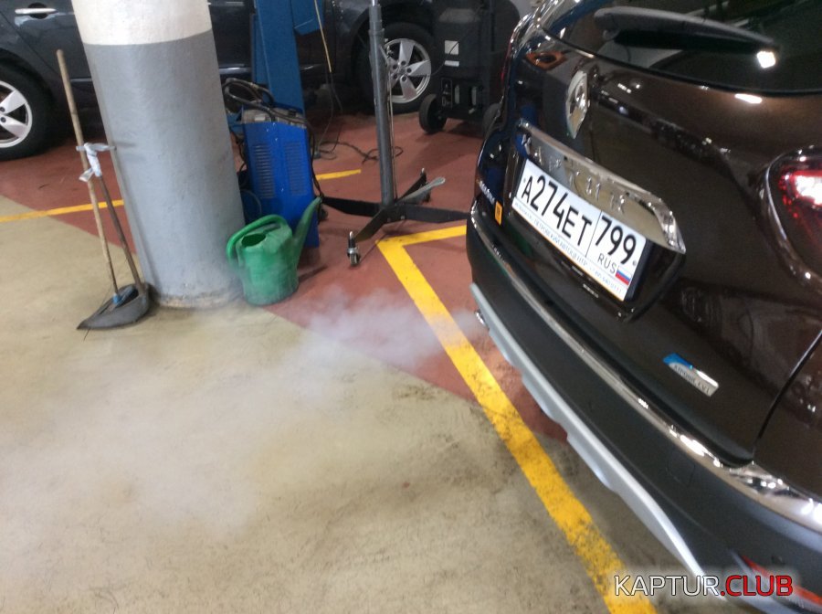

    На последнем фото видно как авто задымила после запуска,но не долго(скорее всего после промывки коллектора и дросселя.Я так понимаю масло в коллектор попадает через сапун(вентиляцию)а основная причина короткие поршни(ВАГ через это проходил и покраней мере на 1.8 они стали ставить нормальные поршни)

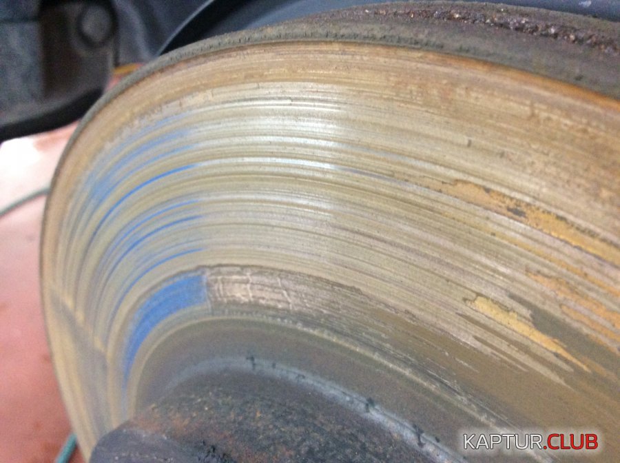

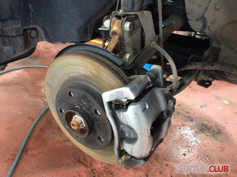

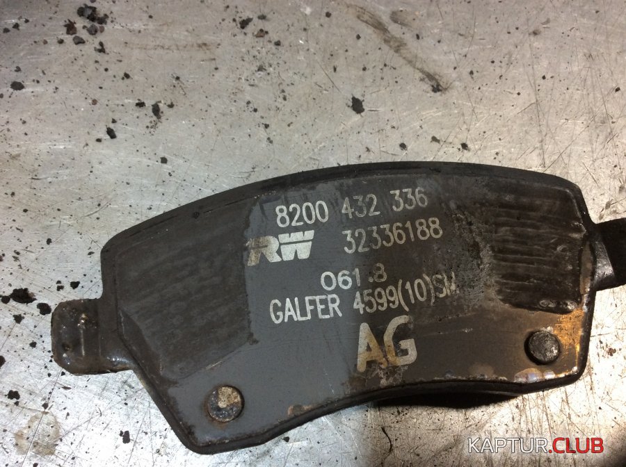

    И что-то похоже диски у меня умрут раньше колодок(у них износ всего 10% а на дисках бровка как мне кажется великовата)

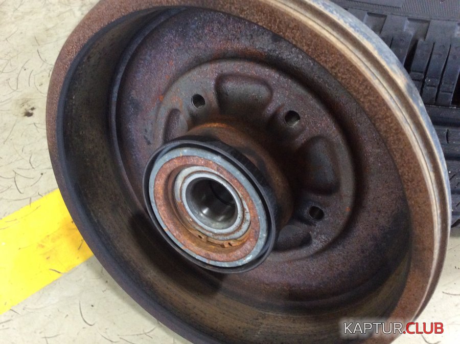

    Я не думаю что Рено оставит эту ситуацию без внимания тк в кратко - моя ситуация, меня не устроило что на новой машине у меня поржавели тормозные барабаны, не готов красить их, так же то что дверные обшивки царапают протирают дверные карты, ну и как двери протирают царапают порог все мне это не по душе и я считаю это детскими болезнями - по данному факто обратился к ОД ТТС Рено Уфа Жуково - короче тыкают бумажки в лицо сервисную книжку приемщики, их руководитель серв центра вообще порекомендовал не покупать эту машину ))), короче меня зашторило .... приезжал к ним пару раз договорился что они все устранят своими силами но я куплю пленку и краску, в последний раз как к ним приехал попросил заполнить заказ наряд меня да же не приняли в сервис сказали что я не собственник поэтому они не примут машину на обслуживание а машина на супругу оформлена ... ну и решили сделать осмотр на улице еще раз .... я письменную претензию подал после этого.

    Я думаю проблемы особой у Вас новая машина новая, 1,6 все жрут масло, скорее всего с вентиляции картера забрасывает масло в впускной коллектор, я предполагаю отражатель масла не предусмотрели.
    Я конечно Вас не понимаю, Вас устраивает ситуация когда разводят руками ... ОД Вам обязан дать ответ по Вашему обращению, если они разводят руками то пусть дадут Вам письменный ответ что в впуском коллекторе есть масло и мы не знаем по какой причине ... (все это можно выяснить есть же производитель пусть ОД консультируется с ним и дает ответ) короче хозяин барин )
