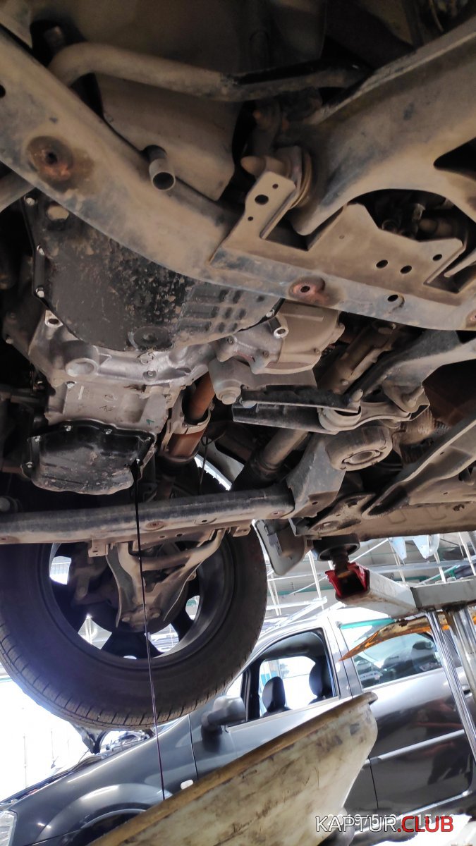

    Мыть машину не стал, была довольно чистая и не хотелось ждать дополнительно времени. Место на подъёмнике освободилось и меня позвали в ремзону.
    IMG_20190531_150810.jpg | Рено Каптур Клуб Россия | Форум KAPTUR.SU
    IMG_20190531_150949.jpg | Рено Каптур Клуб Россия | Форум KAPTUR.SU
    IMG_20190531_151032.jpg | Рено Каптур Клуб Россия | Форум KAPTUR.SU

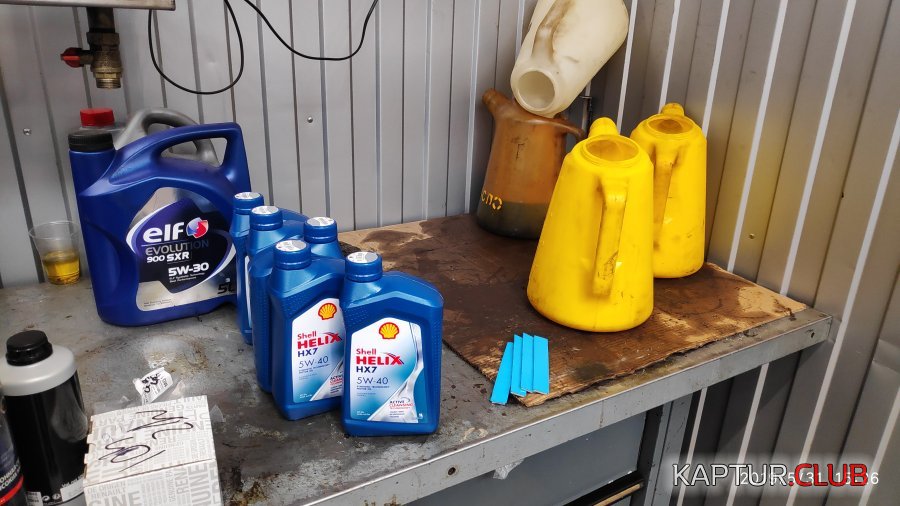

    Залили Шел 5w40, Эльф не мое.

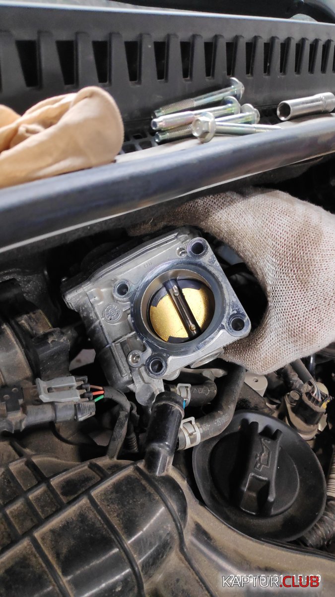

    Масленный налет есть немного и если потрясти что то перекатывается жидкое, но как не крутили не выливается.

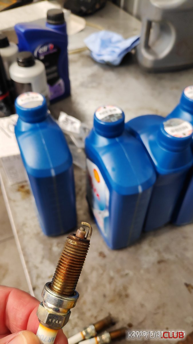

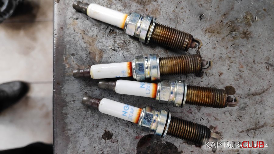

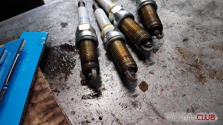

    Свечи выглядят так
    IMG_20190531_153445.jpg | Рено Каптур Клуб Россия | Форум KAPTUR.SU
    IMG_20190531_153457.jpg | Рено Каптур Клуб Россия | Форум KAPTUR.SU
    IMG_20190531_153511.jpg | Рено Каптур Клуб Россия | Форум KAPTUR.SU
    На резьбовой юбке масла не заметил. Контакты в налете от присадок бензина.

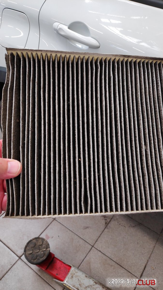

    Салонный фильтр - негро))

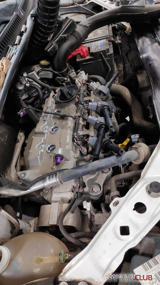

    Ну и как обычно мойка двигателя по окончании работ
    IMG_20190531_155023.jpg | Рено Каптур Клуб Россия | Форум KAPTUR.SU
    А в это время из испарителя пена выгоняет запахи)
    В общем как то так. Критического чего то у машины ничего не обнаружено, по компьютерной диагностике ошибок в блоках не найдено. Износ тормозных дисков 30%. Подшибники ступиц норма, резинки и пыльники целые, стойки стоят мертво (меняли на 7.5т. км одну левую).
    Реально масло двигатель не жрет, а чуть цедит), так как замена проходит 7.5-8 тыс, то доливов нет уровень от максимума упал на 3 - 4мм. Буду считать себя счастливчиком)) или ?

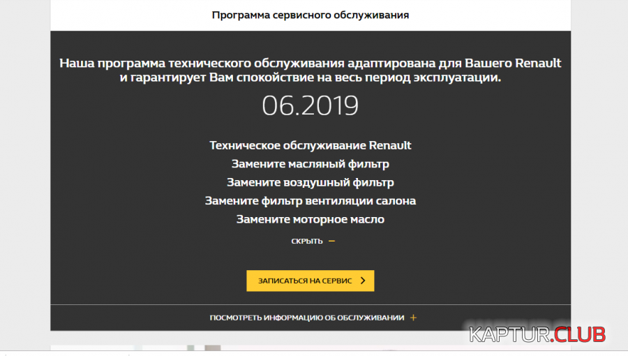

    Пришло время проведения ТО2(30ткм). В личном кабинете на сайте RENAULT работы и расходники такие же как и на ТО1, свечи не указаны в перечне.
    рено.PNG | Рено Каптур Клуб Россия | Форум KAPTUR.SU
    Свечи указаны на ТО4 (60ткм). В раздумьях, так меняют свечи на 30ткм на двигле 2.0 или нет?

    Меняют, если не Иридиевые)

    Посмотрите срок службы указанный заводом изготовителем свечей - на сайте.
