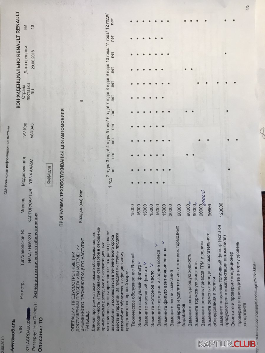

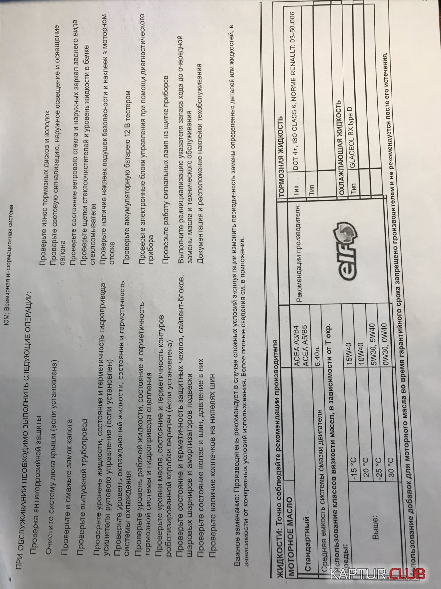

    На днях был у ОД и взял список с регламентными работами, цепь ремень ГРМ рекомендовали раньше заменить чем на 90 на 60, я думаю 60 это нормально.
    ТО-1 по сумме с оригинальным маслом и расходниками вышло - 9900р
    Если с маслом МОТРИО и не оригинальными расходниками то - 6900р
    Сами работы по ТО 1 - 2080рублей.
    Так же у нас при ТТС есть магазин МОБИС где я могу купить все расходники и масло и заменить у ОД не слетая с гарантии -
    Масло ЭЛЬФ SRХ 5-40 - 4л -2200р, 1л-600р +1л -600р
    Фильтр - салон - обычный БИГ -400р уголь 500р
    Фильтр Воздух - 450р так же БИГ
    Фильтр ориг масло -450р
    Итого можно пройти ТО-1 с фирменным маслом -4800 расходники и работа 2080
    Итого 6880р
