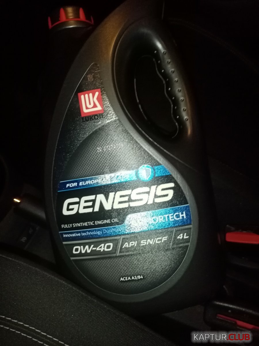

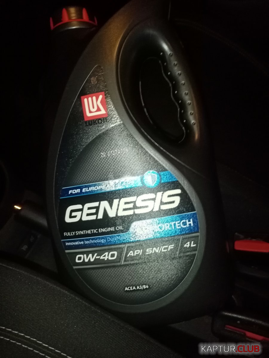

    Маленький отчёт по замене масла.
    Пришло время поменять масло. Пробег 9000 км. Год с предыдущей замены.

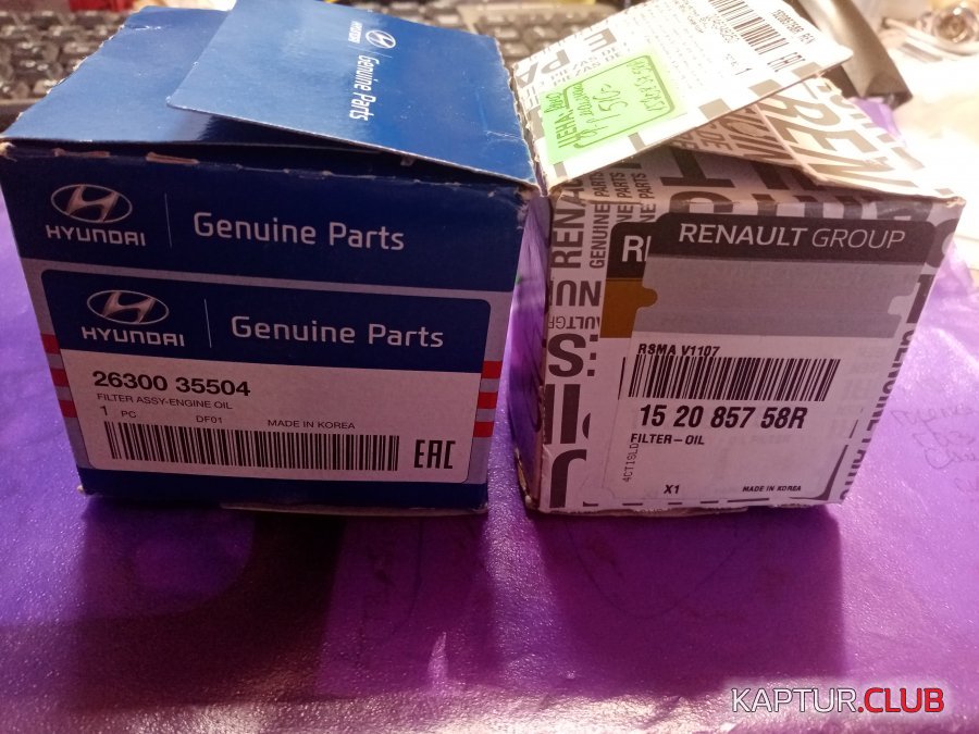

    Не знаю, что было залито ранее, я решил использовать Лукойл ARMORTECH 0w-40. Фильтр - Hyundai Genuine Parts 26300 35504.
    Работу производили на станции ТО в моём присутствии.
    Главная засада оказалась в снятии защиты двигательного отсека. Крепление - 9 шт. болтов М6. Заржавевших напрочь. Из 9 шт. - 5шт. заломышей. Парни из сервиса реально старались откручивать максимально аккуратно! Тем ни менее заломышей не избежали.
    В итоге их высверлили сверлом 6,5 мм. и перерезали резьбу на М8.
    По времени от въезда в сервис до выезда - примерно полтора часа. По деньгам - 700 руб.
    Сравнение фильтров (1).jpg | Рено Каптур Клуб Россия | Форум KAPTUR.SU Канистра.jpg | Рено Каптур Клуб Россия | Форум KAPTUR.SU

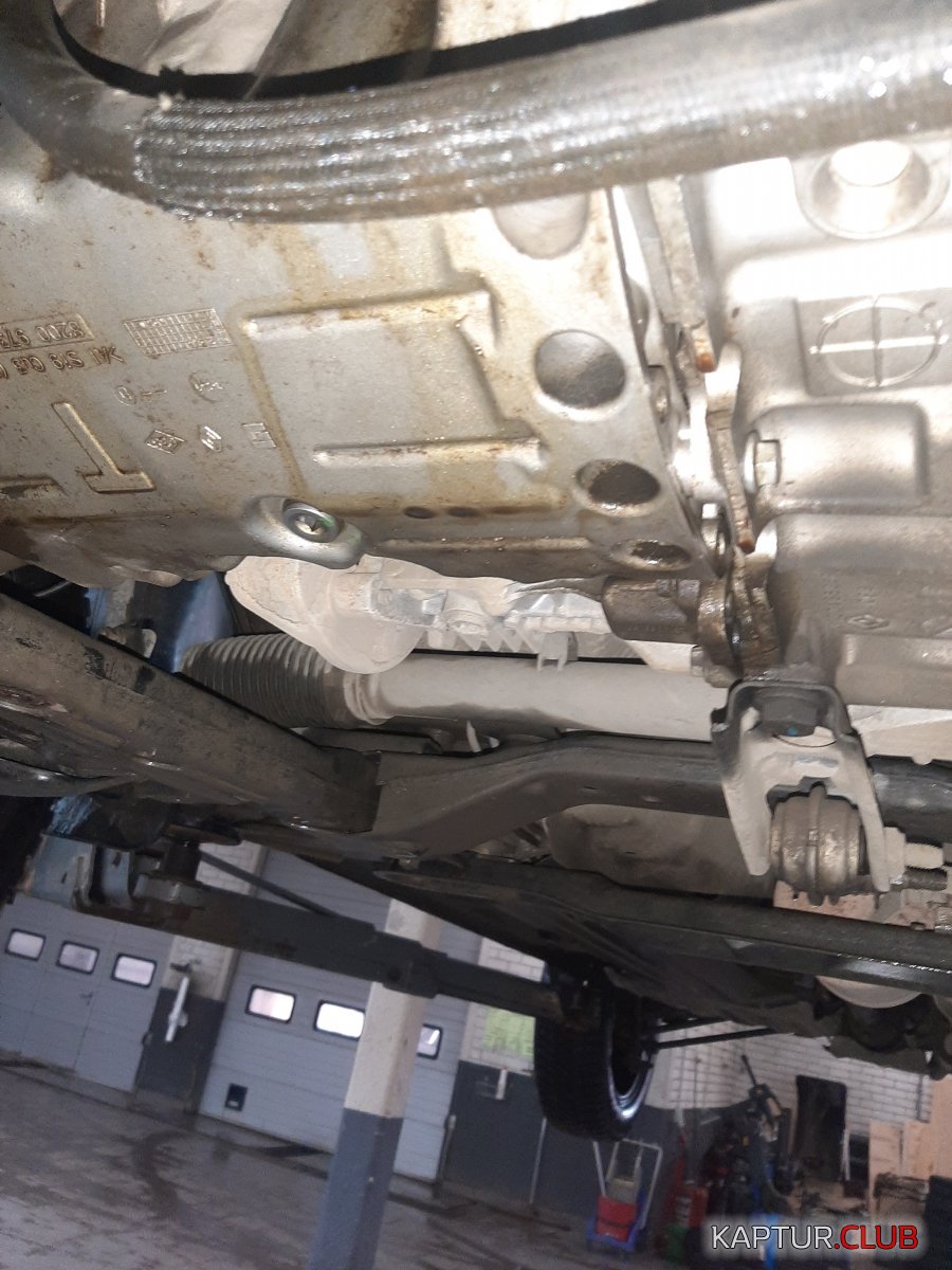

    Сегодня ездил на третье пробег 27180км, менял дома масло. Цена осмотра 2040р.Показал им течь масла с коробки 20201214_144216.jpg | Рено Каптур Клуб Россия | Форум KAPTUR.SU теперь ждать когда запчасти придут.

    А что они говорят, откуда течь?

    Масло сами меняли?

    Похоже, так же текло и у меня! Прокладка поддона и сальник за одно приговаривают! Проходил, меняли по гарантии. 4 недели от осмотра , до замены.

    У меня тоже похожее было. Сначала думали, что сальник из под датчика давления на коробке. Подтянули, не помогло. Заменили, опять та же картина. Поехал к другим. Те определили микротрещину в корпусе коробки - коробку под замену.

    Заказали сальник и прокладку поддона. Потом будут разбирать.

    В автосервисе в своём городе. Самому менять уже холодно в гараже, а там 600р.:don t mention:
