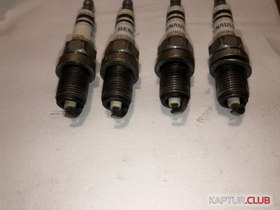

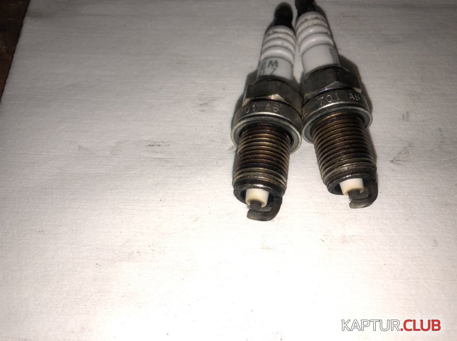

    Я тоже «свечками померяюсь». На первом фото свечи с пробегом 28тык., на втором - 37тык. Первые свечки заводские, дрыгатель на Elf 5W30, вторые куплены в инет магазе, масло Luk 5W40. Бенз заливался обычный 95-й в большинстве на РН, иногда ГПН, если приперало, то доливал 5-10 литров на Татнефти, Сургутнефтегаз, Мио и т.п. Роснефть заливал от Великого Новгорода до Тамани, т.е. это не одна постоянная заправка. Резьба свечей смазана графитной, поэтому чёрная такая.
