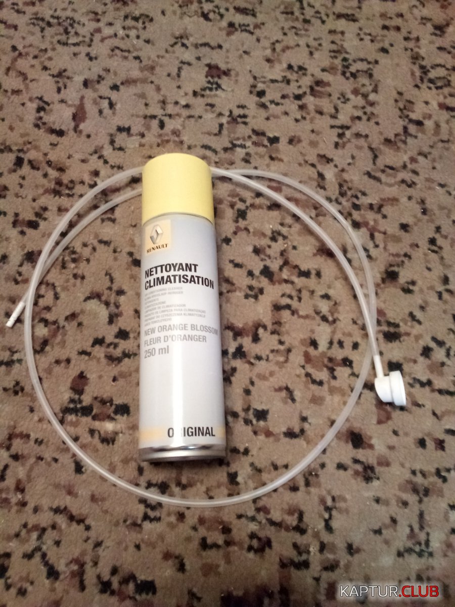

    Как обещал - выкладываю фото(наконец руки с ногами дошли). Артикул - 7711424850. Посмотрел цену - почти 1,5 рубля за 250мл баллончик. IMG_20210810_204024.jpg | Рено Каптур Клуб Россия | Форум KAPTUR.SU

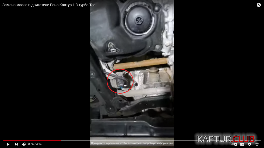

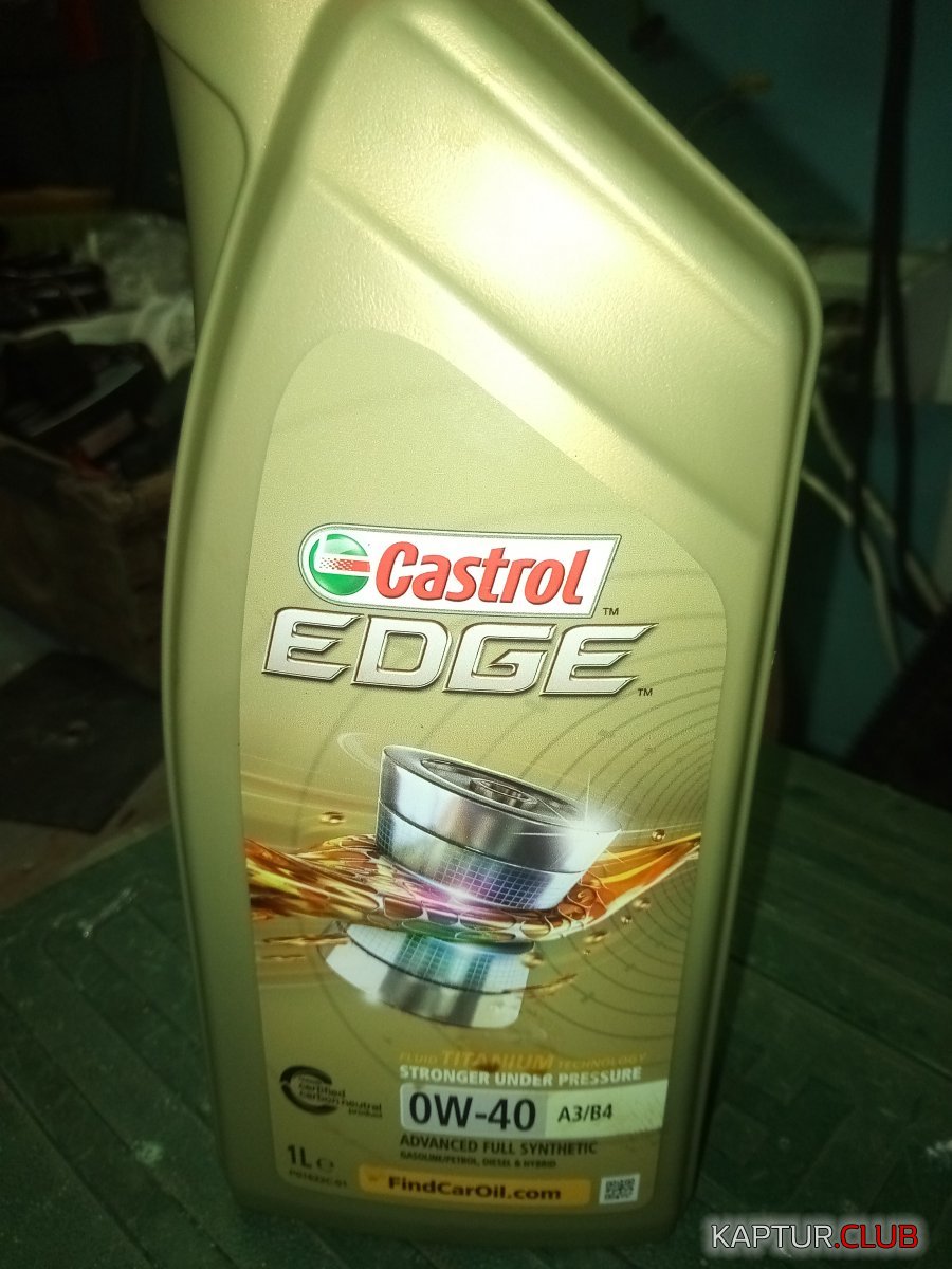

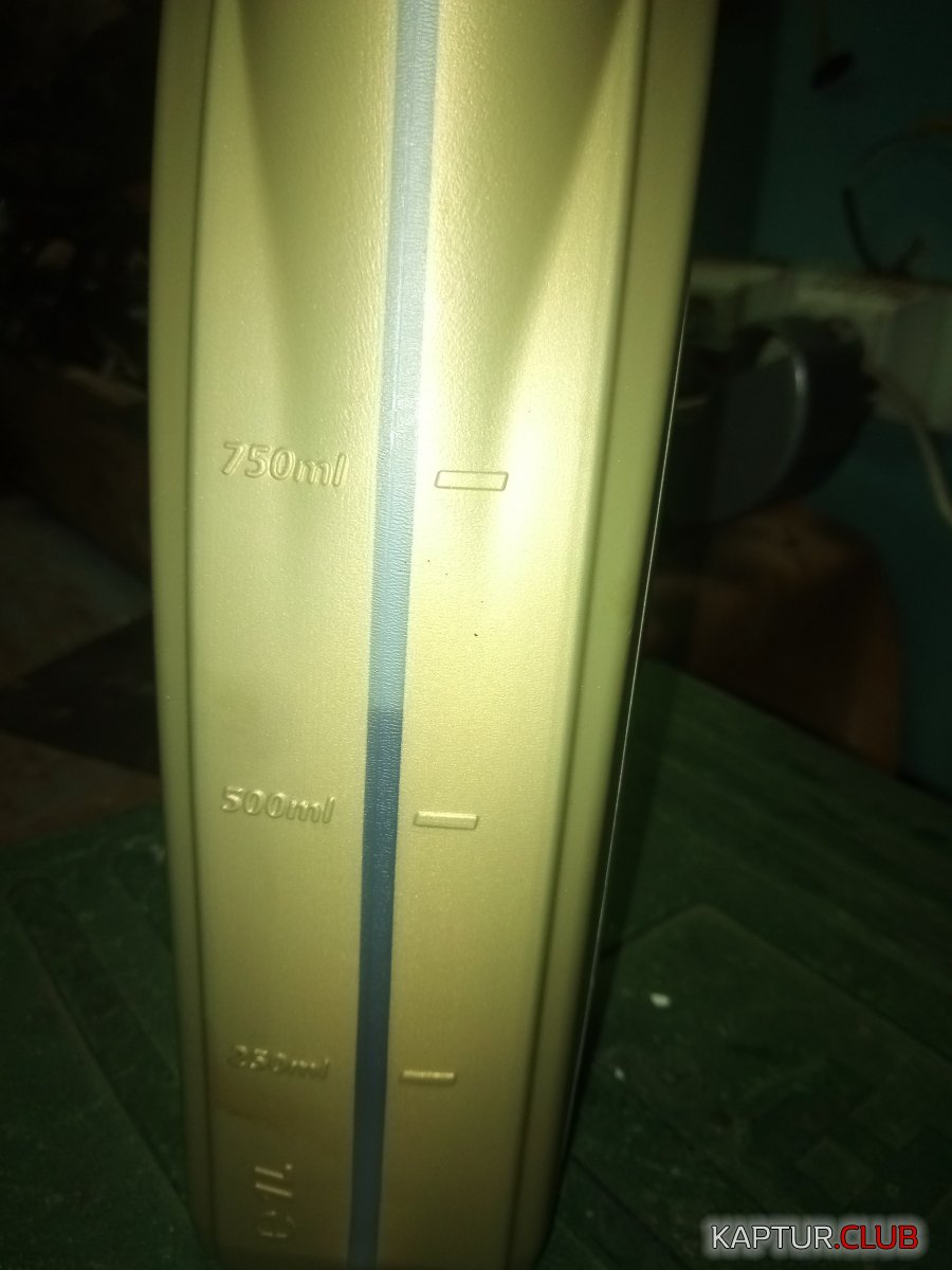

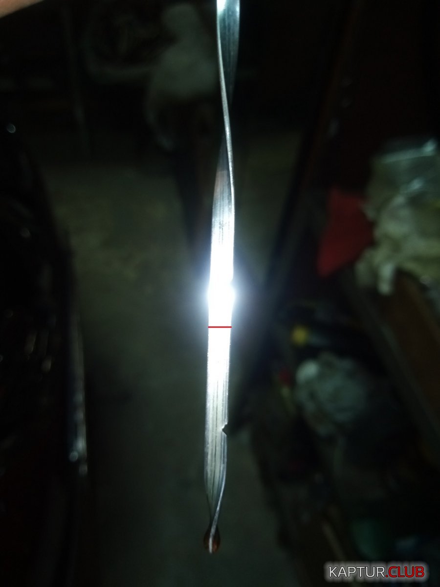

    Заменил масло , смазал все болтики крепления на защите , откручивались тяжело уже начали закисать . Масло залил 5 л 450 мил. (на фото отметил границу на щупе . Сначала через щуп откачивал , но все масло не берет с поддона , остается 1.5 литра в поддоне , старое масло с каким то интересным оттенком черно-красно -гранатовый . За одно и противотуманки приподнял вверх до предела , а то светили вообще под нос.Пробка откручивается четырехгранником на 8мм. Прокладка кольцо под пробкой поддона обязательно менять , после каждого откручивания , так как оно мнется и второй раз его смысла ставить нет. Масляный фильтр меняется убодно головкой на 27 , но грязно , лучше зразу заиметь отмывку в аэрозольном баллончике , удобней будет все отмывать. Масло, фильтр обошлось все 5800 руб

    Да и еще без защиты двигателя ездить опасно , так как , там низко стоит что то типо помпы-насоса на турбину (наверное могу ошибаться) но там фишка низковато висит , так что надо ее беречь от воды и грязи.

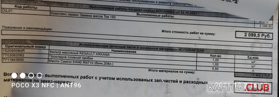

    Сегодня масло по акции у ОД заменил за 3500р, за всё масло + фильтр + прокладка
    IMG_20211002_162249.jpg | Рено Каптур Клуб Россия | Форум KAPTUR.SU
    Хотя конечно у меня 5w40, для нашего региона пойдёт
