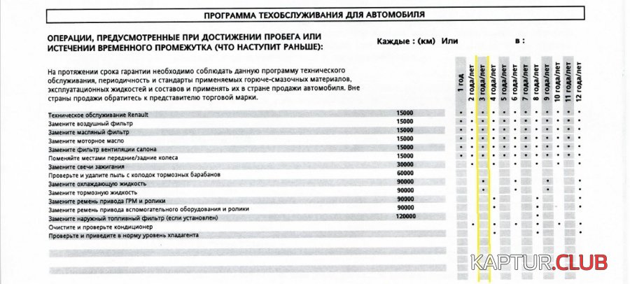

    -MAAAgKuuuA-1920.jpg | Рено Каптур Клуб Россия | Форум KAPTUR.SU

    нет, снять барабан, почистить, попшикать.
    я в начале этого года у дилера за это 900руб отдал. всё по Реношному прайску. никаких 2000 или 4000р(сколько там выше брали с человека...?)
