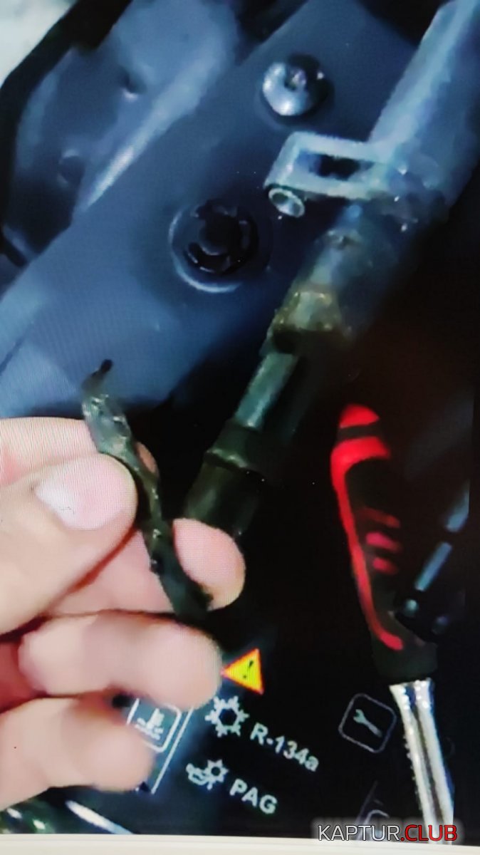

    Рено Капюр

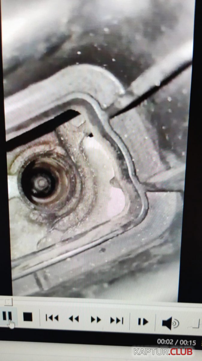

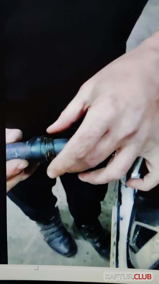

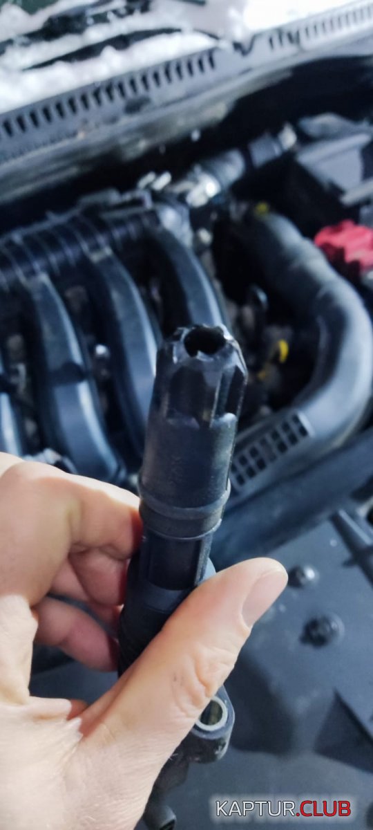

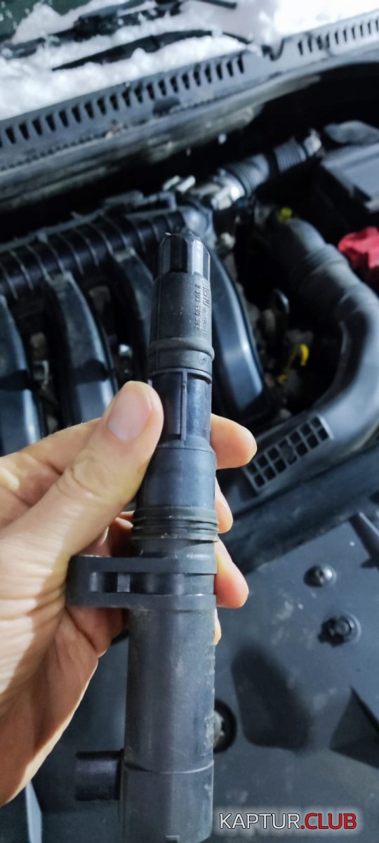

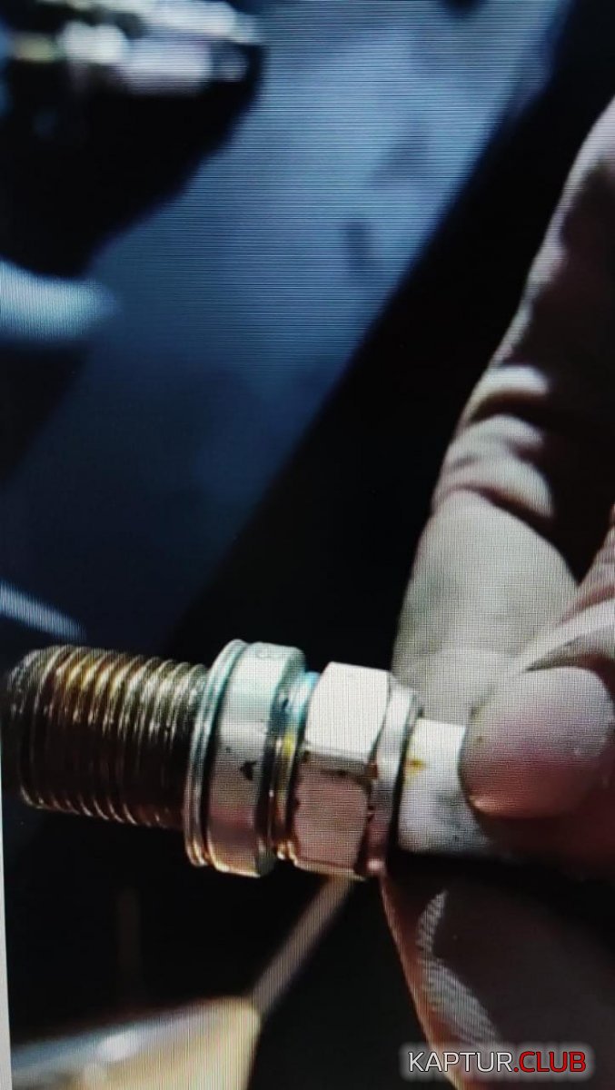

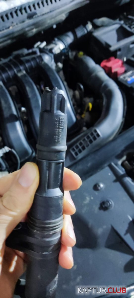

    Добрый день!
    нужно мнение опытных владельцев.
    преамбула:
    весной в мае 2021 делал ТО4 у официалов (3 реношки, 2 обслуживаются только у официалов). +меняли задние стойки(правда пришлось напомнить что до этого одна из них потекла, они же выявили на ТО3, но забыли почему то)
    осенью в конце декабря отказала АКПП, не ловилась третья передача, гарантия кончилась буквально за 2 месяца до этого.
    теперь к сути:
    авто разобрали, нашли причину, но устранить не могли (не было запчастей, когда появятся - не известно), оставили авто на стоянке, с открытым капотом (приезжал за вещами, которые оставили в салоне) не придал этому значения. раз открыт - значит так надо.
    машина простояла так месяца полтора наверно (отдал машину 3 ноября, 9 ноября ее только смогли посмотреть (разобрали АКПП) забрал я ее 29 декабря, в день когда сказали что все готово) Доехал до дома, слышал раздражающий стук-шелест со стороны лобового слева, постоянно когда движение автомобиля было. На кочках стуки передней подвески, с обех сторон, такое ощущение что ее совсем нет. На следующий день появились толчки при заведенной машине в состоянии покоя чувствовались изредка, через полдня толки стали постоянными. загорелись чеки.
    В сервисе официалов сказали приезжать, как будет время посмотрят. Напрягло несколько моментов. ТО было недавно. Машина только выехала с сервиса и такие проблемы. везти к официалам, они же правды не скажут если косяки их, еще и деньги возьмут.
    Попросил брата посмотреть машину (автомобилист со стажем, дальнобойщик, свою машину чинит сам).
    фото прикладываю. видео не смог загрузить (не позволяет размер и расширение).
    Поставили новые свечи. Двигатель заработал нормально.
    Вопрос:
    Что может быть со стойками? (они до сервиса не стучали, ездили с детьми в аквапарк за 150 км туда и обратно, я бы заметил) Подняли на подьемнике, все целое. не течет. Разбирать не стали (на это нужно оборудование и время)
    Что делать с официалами, ну нельзя так относиться к своей работе?
    PS. купил логана в 16 году. приезжал к ним на ТО зимой, жаловался что печка очень долго прогревается, салон холодный при движении 20-30 минут. Сказали такая специфика, даже не осмотрели. опять же брат, нашел неисправность, неправильно была прикручена крышка воздушного фильтра, хапал воздух снаружи. Исправил - стало тепло.
    Это я такой не везучий?

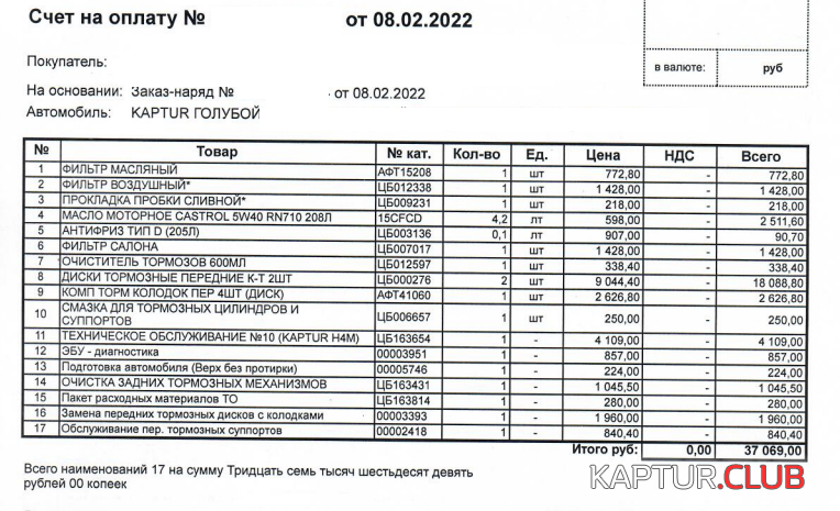

    Всем привет. Владею вторым авто от марки Рено... Первый был Дастер 2012г.в. АКПП 2,0л. монопривод в итоге прошел 670 тыс. км. за 5 лет (не таксист, а по работе накрутил) Проходил ВСЕ ТО до последней даты продажи, только у Дилера, а затем сдал его по хорошей цене по трейд ину тому-же Дилеру. Цена 870 тыс. руб с таким пробегом меня устроила. Взял Рено Каптюр 1,6л. монопривод Stayl. На данный момент прошел 149 тыс.км. Все ТО только у дилера, но дополнительно масло в двигателе меняю не у дилера через 7-8 тыс. км. воздушный фильтр сам меняю еще чаще 3 тыс. км. пробега (стоит копейки и по времени для замены 20 секунд). 08.02.2022 года прошел ТО-10. Свечи я не стал менять, т.к. летом поставил Иридиевые, как пройдет еще 100 тыс. км. сам их поменяю на такие-же Иридиевые. Счет ТО-10.png | Рено Каптур Клуб Россия | Форум KAPTUR.SU
