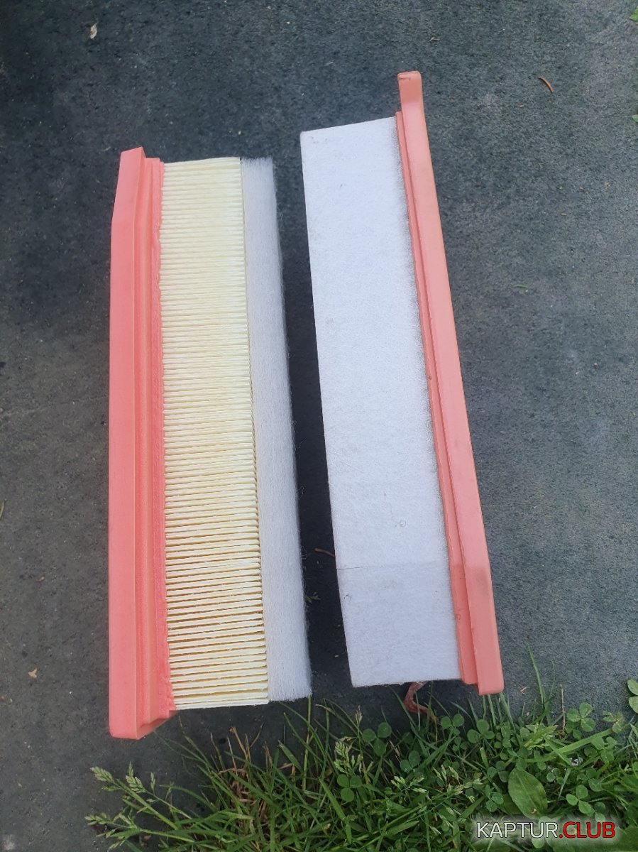

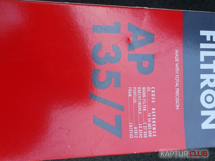

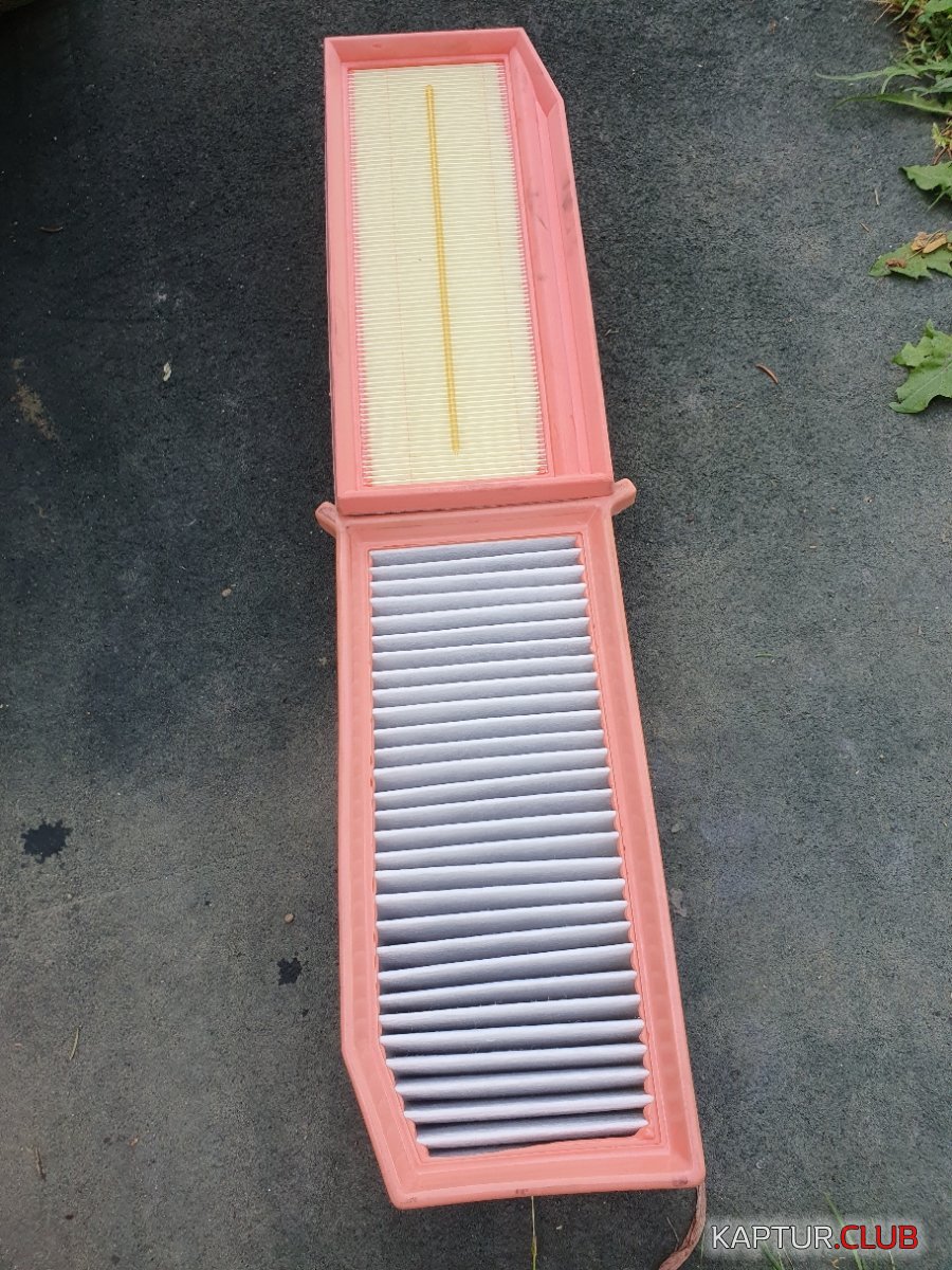

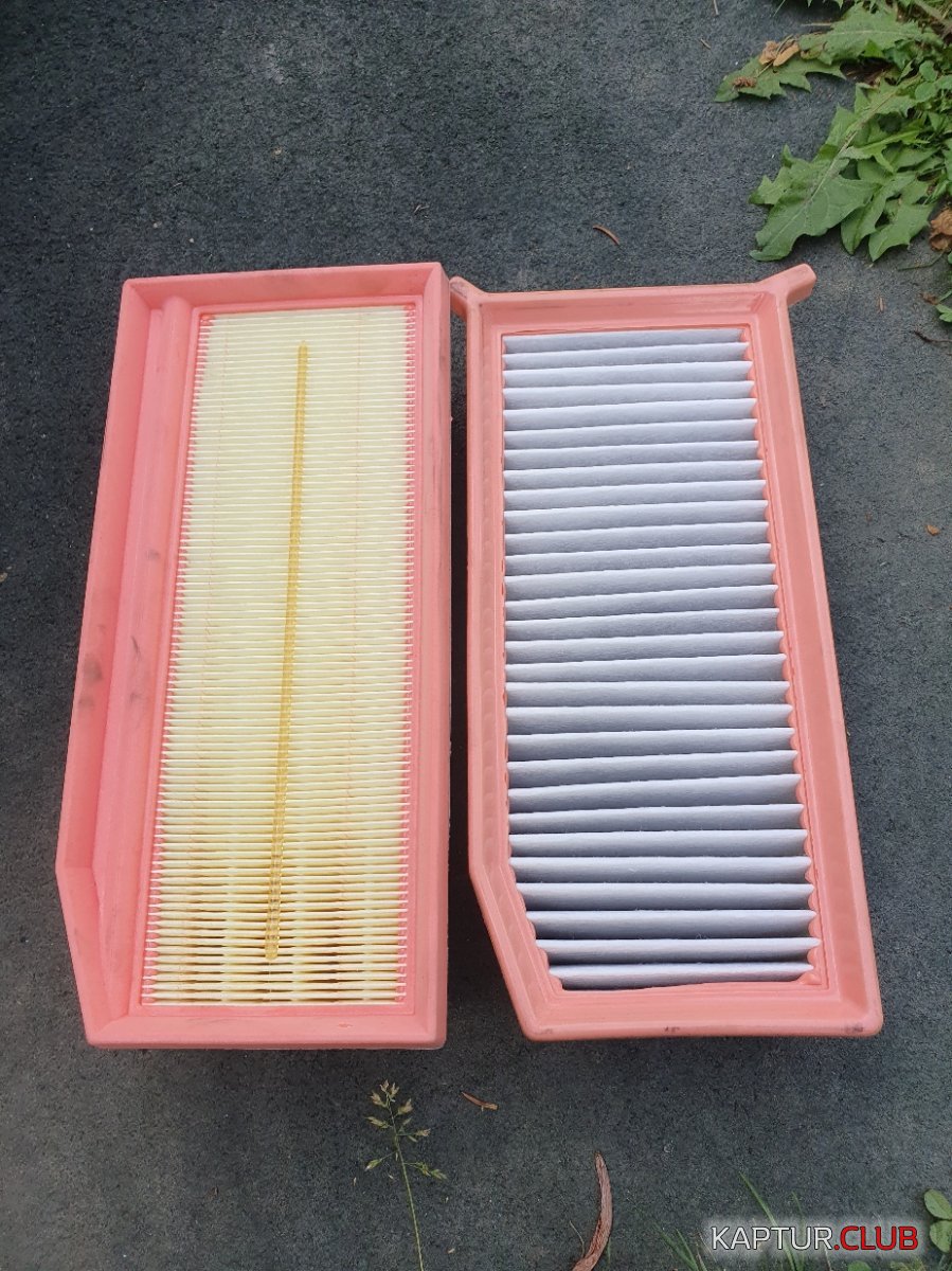

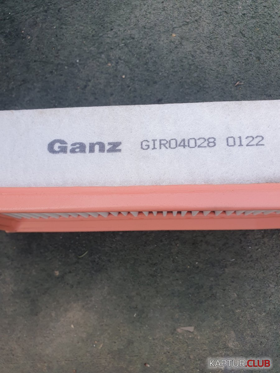

    В отпуске сделал ТО - замена масла с фильтром, воздушный фильтр, салонный фильтр с очисткой кондиционера. Масло менял через щуп насосом, откачалось примерно 3,2л(заливал 4л, примерный угар 800мл за 9200км). При замене фильтра сказал спасибо форумчанину quq за подсказку использовать трещёточный гаечный ключ(у меня чаша-съёмник с внутренним квадратом на 13, из прутка сделал переходник с квадрата на 13 на шестигранник на 13, купил трещёточный гаечный ключ на 13 за 200р). Фильтр - Nitto - 4nd111. Снова залил Синтек Платинум 5/40, 4л. На щупе отобразилось примерно 60% заполненности. Воздушный фильтр поставил Фильтрон АР1357. До этого стоял Ganz - Gir04028. Салонный фильтр - Speedmate - SMCFS009E. Кондиционер чистил пеной.
    Выкладываю фото сравнения воздушных фильтров. Фильтрон - с "валенком".
