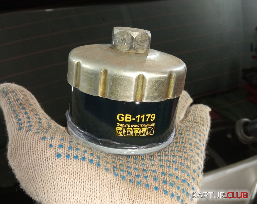

    Сам задавал вопрос и сам-же отвечу, может кому пригодится информация: подходит как родной.

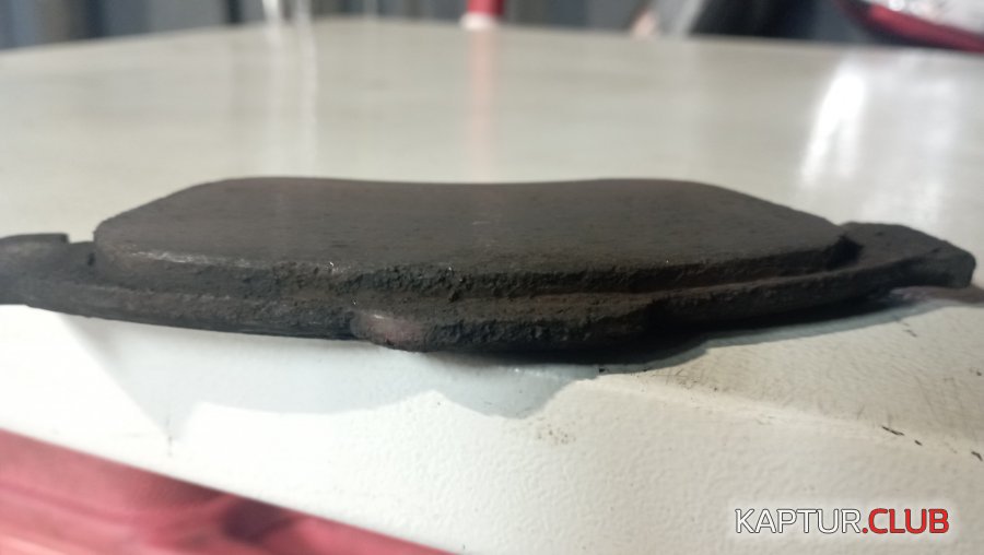

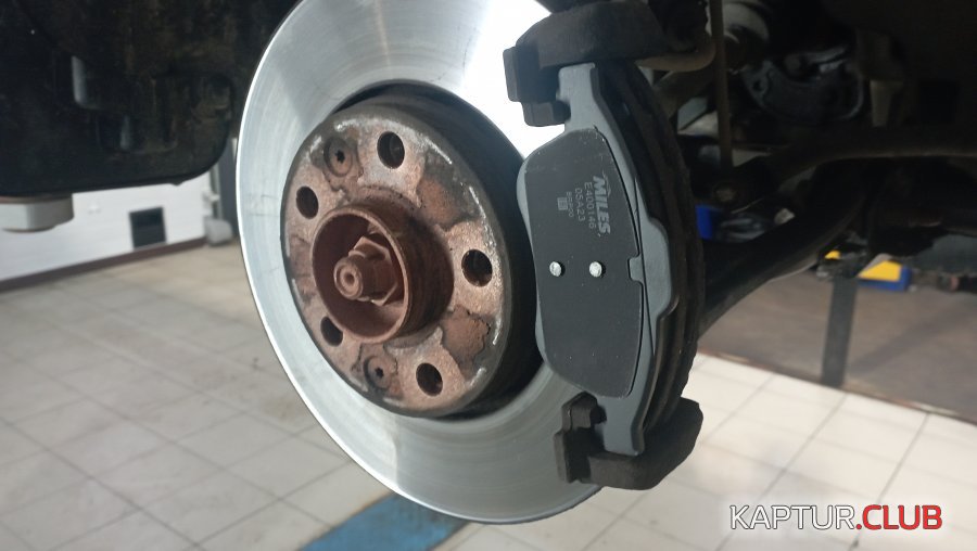

    Первая замена передних колодок. Пробег 46000. В принципе во время.
    По совету Игоря Кубика поставил не дорогие. Тормозят :bye::drinks: IMG_20240318_091656.jpg | Рено Каптур Клуб Россия | Форум KAPTUR.SU IMG_20240318_091622.jpg | Рено Каптур Клуб Россия | Форум KAPTUR.SU IMG_20240318_085921.jpg | Рено Каптур Клуб Россия | Форум KAPTUR.SU
