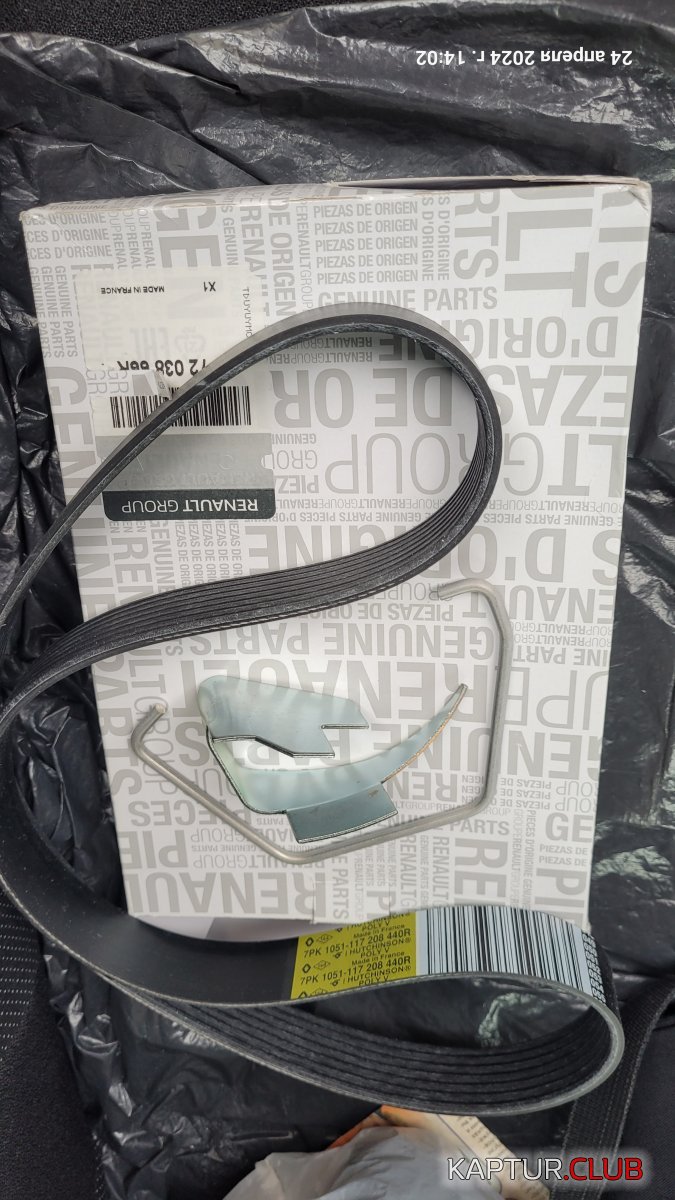

    Здравствуйте, ремень генератора менять или нет?Пробег 58т и 7 лет машине 1.6

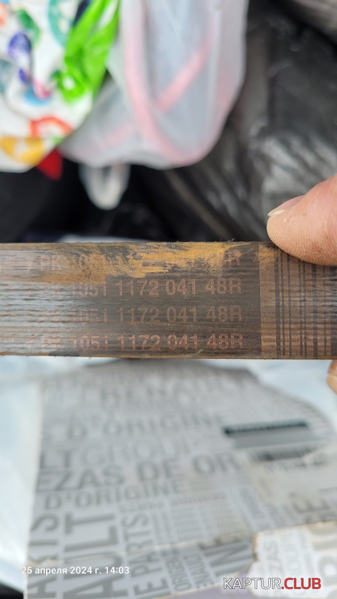

    Вчера заменил ремень на 117208440R стоимость ремня 4750р ,с завода стоял 117204148R .Менял на сто в гаражном замена масла в двигателе и ремень 1500р работа
