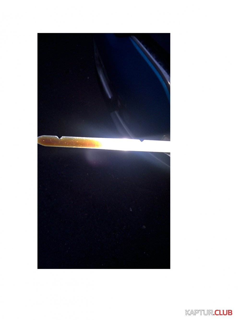

    Всем привет. У мну вопрос про уровень масла в 2.0л. При прохождении ТО-1 (здесь писал) при мне залили масло (бочковое) из какой то типа с делениями канистры. На днях проверил уровень масла и по щупу чуть меньше половина. Заказал на автодоке 1л Elf 5w-40 900 SXR по 402р. Залил 0.5л вот сколько стало
    от па.jpg | Рено Каптур Клуб Россия | Форум KAPTUR.SU Если объем 5.3л по мануалу и кто его столько заливал Вопрос: какой уровень на щупе как у мну или выше. Если выше получается залили меньше на ТО или жрать начал дв., до ТО уровень не падал. Всем спасибо за ранее кто откликнется.

    Объем указан 5,3, но по факту полностью осушить двигатель невозможно. Что-то да остается. Поэтому заливают примерно, на глазок.
    Еще не один раз слышал, что наши движки очень не любят перелив, даже если не превышает верхней метки. Оптимум - от нижней метки до середины между метками, не выше.
    Ну а механик, сэкономив по 200-300 грамм на каждой машине, может продать это маслице налево. :smile:

    Про пререлив выше середины меток, чуть-чуть немного странновато, хотя может и так. В мое понимании обычно середина была нормой. Да мне интересно не долив или все же на мой авто напал масложор, я склоняюсь к первому. Все равно СП за версию.

    Думаю, что недолив. Но это, в общем-то, несложно проверить.
    А про перелив мне говорили мастера Алекс-авто. Но там нежелателен уровень не то чтобы просто выше середины, а допустимый (по верхней метке) максимум.

    Почти максимум при 5.3 залитых
