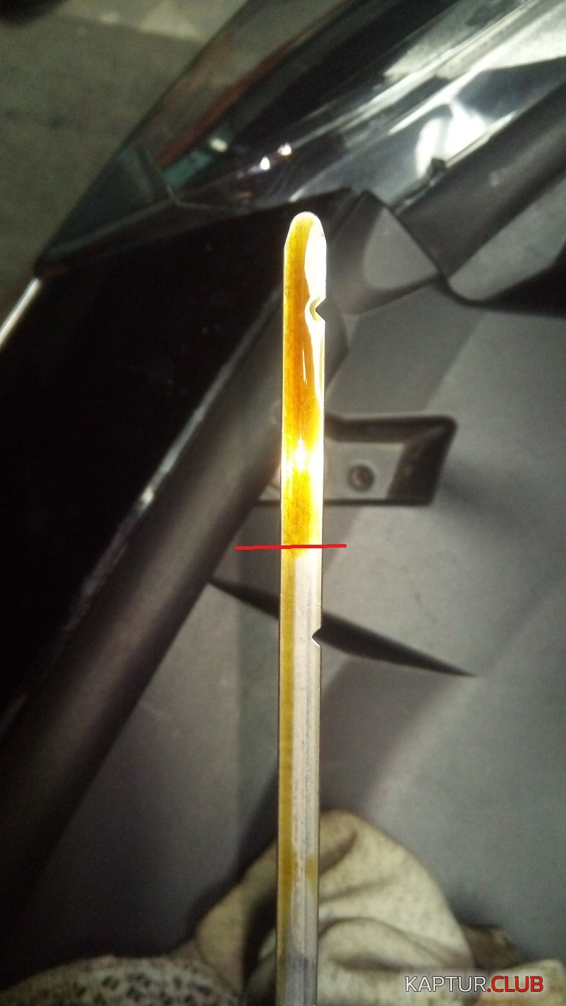

    Всегда лил 5 литров , что на Дастере 2.0 , что на Каптуре одну канистру 5 л .

    Долив 0.5л из литровой канистры уровень стал как у тебя Александр. Вывод сам напрашивается, пробег после ТО около 3000км.

    Мне в Петровском на 0-ТО и 1-ТО заливали по верхнюю метку . Я и в других своих авто всегда так наливал .

    Диллер хитрит иногда и чтоб упростить процедуру замены масла, высасывают через желоб щупа. Но грамм до 500 остаётся в двигателе старого масла. Вот и заливают только 5л. Я сам менял на ТО-0, в фильтр маслянный до прикручивания его к двигателю, чтобы воздушной пробки в первый момент пуска небыло, грамм 200 залилось. И пятихатка в картер.

    Там чисто физически в этот детский фильтрик 200 гр не влезет.

    Конечно же я не мерил сколько туда залил. Пока защиту снимал с картера три раза заливал филтр, пропитывался и булькал. Говорят на сухую прикрутить может в момент первого пуска в двигателе маслянный голод.

    Не будет там никакого масляного "голода", не страдайте ерундой, на некоторых автомобилях фильтр горлом вниз стоит и в него при всё желании ничего не зальёшь и ничего, ездят :smile:
