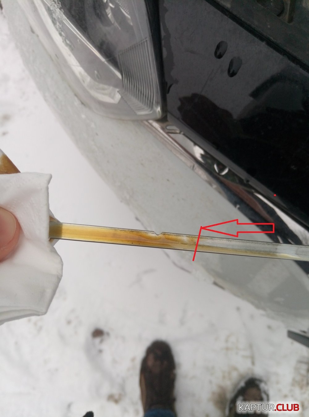

    Масла перелили ))))
    А вот цвет масла нормальный.
    Campan, пёс и m.susl нравится это.
  3. m.susl
    Да уж 5.3л по мануалу, а по факту мне на ТО1 из такой же бочки меньше налили. Добавил из своей литрушки 0,5л и уровень чуть выше середины между метками. Проверил правда через 2500км, по цвету такой же.
    Campan и пёс нравится это.

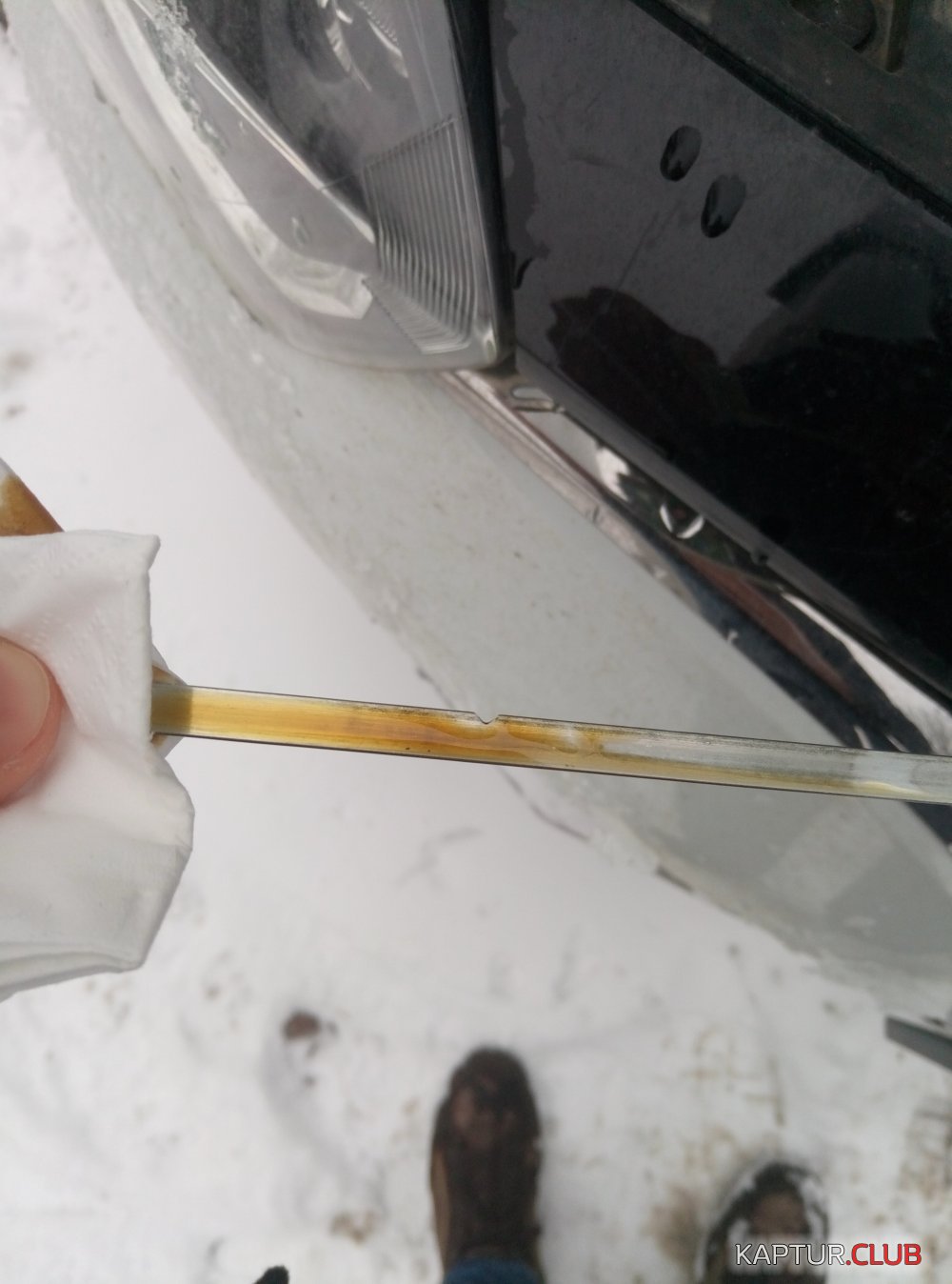

  4. Стрелков11
    27 мар 2017
    1.728
    2.401
    г. Сыктывкар
    По снимку у вас перелив, выше верхней метки, а уровень должен быть между нижней риской и верхней.. Кстати это даже на видео есть в My Renaylt:

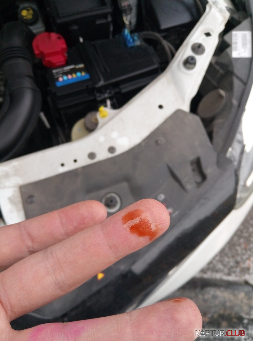

    Похоже, вам его не только в двигатель залили.

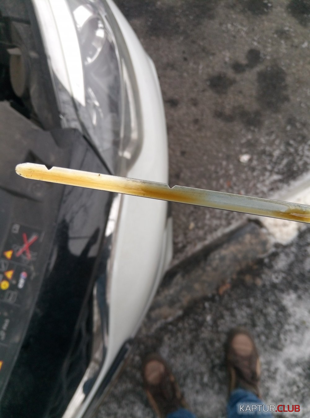

    Шприцем через щуп смогу откачать ? И вообще почему такая ерунда... Дилер не в курсе, сколько масла в двиг лить ? Уровень не смотрел еще, с утра завтра только.

    Собственно вот шуп, даже посмотреть нормально не получается. Два раза протирал и вставлял P71207-114800.jpg | Рено Каптур Клуб Россия | Форум KAPTUR.SU
  10. Старший научный сотрудник
    1 окт 2016
    4.440
    11.053
    Многовато будет. Видно же, что выше максимальной риски уровень.

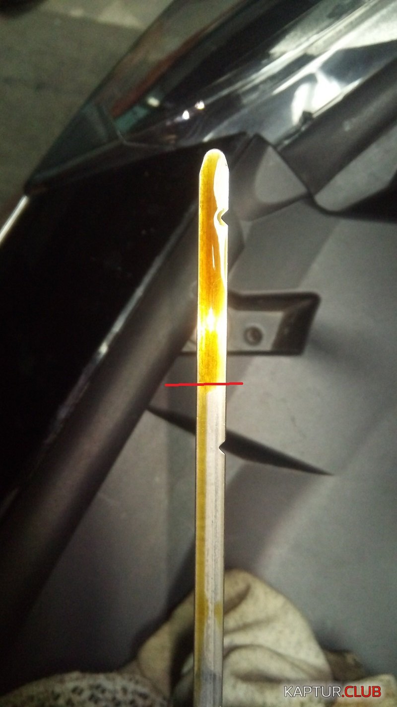

  11. гарди
    Если залить пять литров то будет вот так на щупу , у вас больше нормы .
