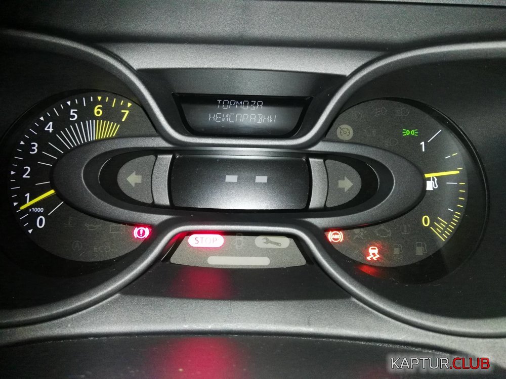

    все нашел)), я пробовал на заведенной выдергивать предохранитель и сразу пробовал..., а потом заглушил, постояла чуть включил зажигание бк поотестировал себя и написал новое сообщение "тормоза неисправны", зажег значок АБС и после этого, он все таки понял что от него хотят)), пробовал реально не работает абс и не душит мотор есп!!!! Всем спасибо!!!

    Конечно на заглушенной надо выдергивать 36 пред. А вы на заведенной что-ли... Ну вы даете :shok:
