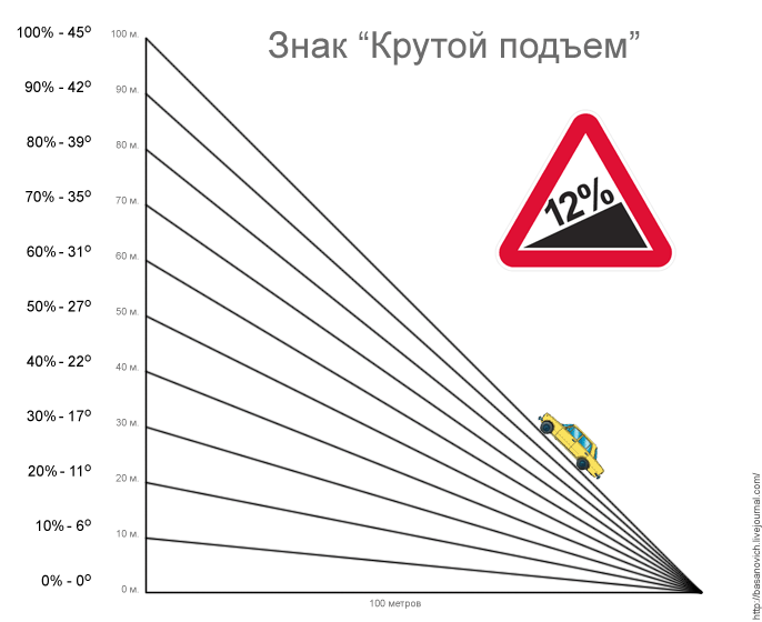

    45 градусов, это когда на 100 метров в горизонтали дорога поднимается на 100 метров в вертикали, т.е. 100% уклон. вы точно уверены?

    оке. просто оставлю это здесь)

    Вот это больше похоже на правду. А по льду... сумлеваюсь. Что крутой выезд верю.:russian ru:

    Тогда не 45, ошибся. По схеме если прикинуть визуально то где-то 22-27 градусов примерно. Крутой такой заезд. Но не 45, это явно не так круто как в схеме, в 45 не заехать будет по льду

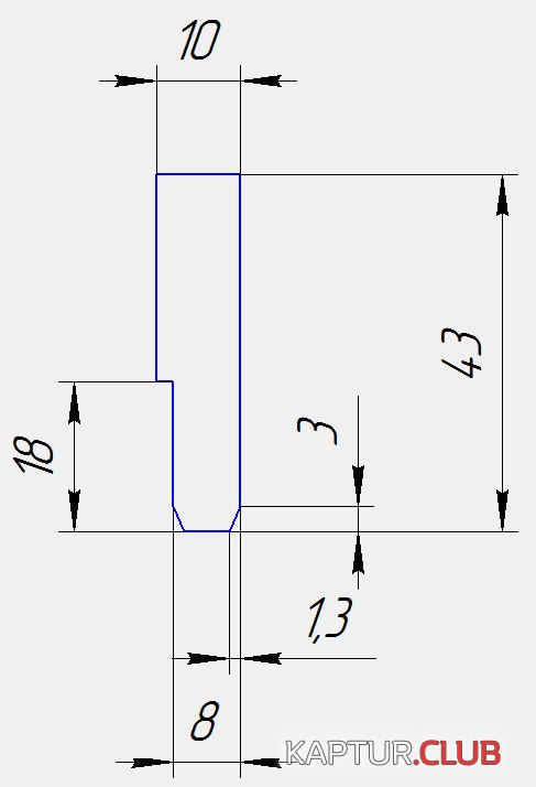

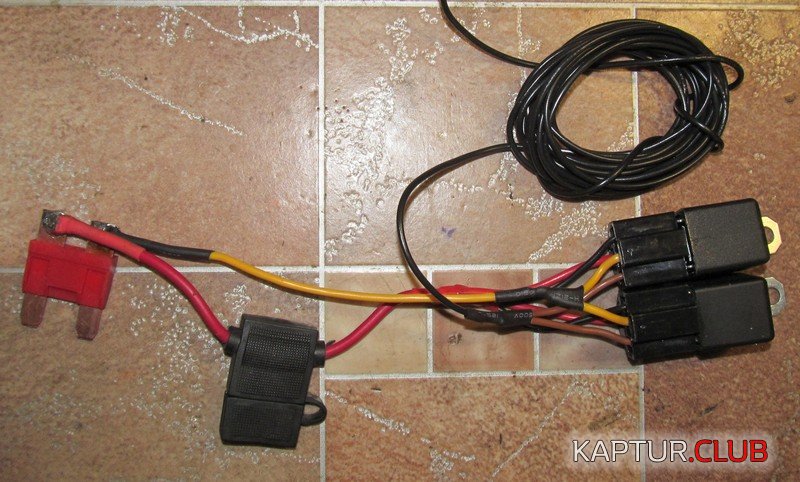

    Подготовил комплект для установки. Предохранитель взял от x-ray, стоит 38 руб. Поставил 2 обычные релюшки в параллель, чтобы не загоняться с поиском одной мощной.
    IMG_3612.JPG | Рено Каптур Клуб Россия | Форум KAPTUR.SU
    Штыри в предохранитель (я поставил медные , толщина 0,8 мм)
