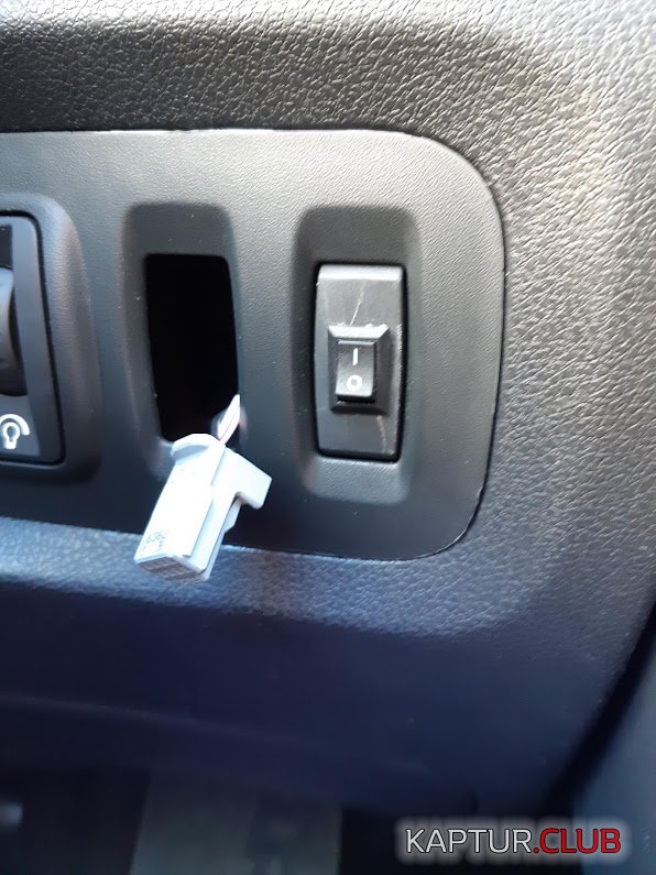

    вот такая кнопка отключения ESP теперь в моём автомобиле.

    Я штатную от парктроника поставил, не нарушает интерьер, можно было и родную ESP, но она дороже в два с лишним раза хрен знает почему.

    Подскажите,как вы эту кнопку подсоединяли
    ?На место 36 предохранителя в салоне?

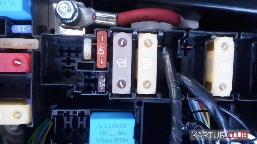

    не надо на этот предохранитель,не работает отключение есп!надо в подкаподном блоке разрыв делать!

    А чем вам не нравится этот предохранитель?я его вытаскивал и все отключалось,и двигатель не душился.Зачем лишнее тянуть и усложнять,когда все под боком?

    а по конкретного
    А можно поконкретнее где делать этот разрыв под капотом ?

    Как вы долбили отверстие в заглушке под эту кнопку?Чем ?А то родные стоят дороже золота,по 7000р за шт
  10. Lucifer
    Lucifer Наш человек
    Jul 16, 2016
    2,744
    4,986
    TALLINN
    Demian
    KIA CRETA 6WD 3.0 MT
    71021ads-960.jpg | Рено Каптур Клуб Россия | Форум KAPTUR.SU 9c821ads-960.jpg | Рено Каптур Клуб Россия | Форум KAPTUR.SU
