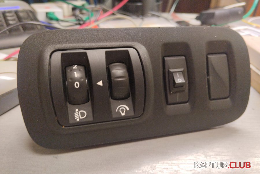

    Слепил схему отключения ESP. Проблема с кнопкой отключения! Хочу поставить на место заглушки, которая слева на торпеде... Как её снять, эту заглушку? Что-то не получается...

    Отбой, сам отвечу... Нашел видео "Как снять блок кнопок на Каптюре". Там всё показано!

    Вот так кнопка встала:dance2:.
